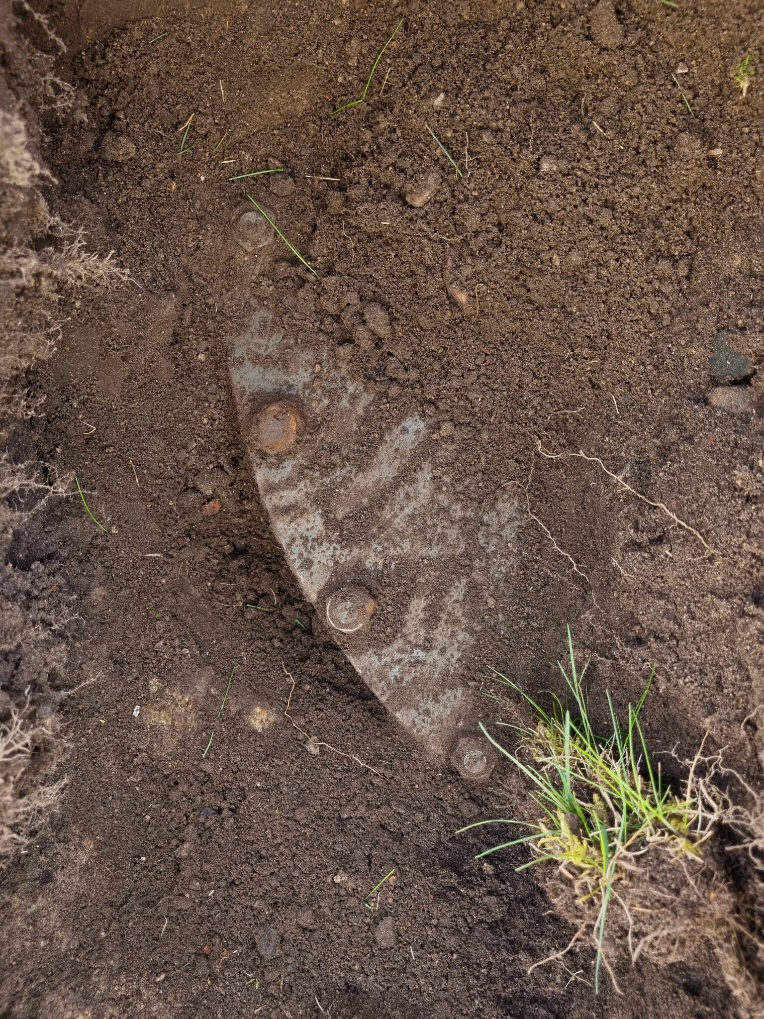

Köpte huset för ett drygt år sedan. Det är bergvärme i huset. Krypgrund.
Skulle plantera ett träd häromdagen och stöter i trädgården på en manlucka som visar sig tillhöra en oljetank innehållande vad jag gissar är dieselolja till en sedan före 2005 skrotad oljepanna.
Säljaren har inget sagt om denna, kommunen har inga dokument om att den är tagen ur bruk och sanerad så detta faller nu på mig. Har varit i kontakt med ett par firmor för offerter så vi får se var vi landar.
Jag kan tycka att säljaren minst borde ha upplyst om att tanken finns. Hen borde redan ha sanerat och anmält den tagen ur bruk.
Någon med erfarenhet av det hela? Tack på förhand!

Skulle ta bort hela tanken, kommer såklart kosta ett gäng tusenlappar men skönt att bli helt av med den.
Tror du behöver auktoriserad firma och det ska även anmälas till kommunen(Som tar betalt för det såklart).
Har du tur kan du sälja oljan. Alltid något.
Tanken ska, ifall man ska följa myndighetskraven, i första hand saneras, sedan kan den demonteras eller fyllas med lämpligt material typ sand.AXS skrev:
Hur mycket olja det är vet jag inte men den får saneringsfirman ta hand om.
Ska jag försöka få säljaren att betala då hen inte upplyst om tanken?
Har själv tagit ner ett antal tankar, tar ca 3-5 timmar med tigersåg tills allt ligger på tippen.AXS skrev:
Jag är då rakt inte auktoriserad och ingen tank har anmälts till kommunen och det har gått bra hittills
Är där olja i tanken? Gräv fram och lossa manluckan så man kan mäta nivå om där finns olja. Olja i dag kostar drykt 13 000:-/1m3

Hur menar du? Att det borde stått i besiktningsprotokollet? Det gjorde det inte och inget i de upplysningar jag fått från säljare och mäklare.S Staffan-N skrev:
Menade snarare att detta är något man kan förvänta sig med gamla hus med konverterad vattenburen värme, om man inte ser bevis eller får utfästelser om något annat.T Tjompen1968 skrev:
Detta är inte ovanligt och många vet inte ens om att det finns krav på sanering. Eftersom jag körde med olja (tank i garaget) fram till jag byggde nytt känner jag, som laglydig 😉 medborgare, till problemet. Här i byn har sålts många hus med nedgrävda tankar (hus och tomter är små) och det uppmärksammas först när den där rosenbusken inte tar dig trots mycket pyssel.
Jag kan inte tänka mig att kommunen har någon aktuell lista på de som tidigare eldade med olja.
Tror du har en lång uppförsbacke där, skulle lägga min energi på annat.T Tjompen1968 skrev:
Skulle alltså ta bort den mest för att kunna plantera något där, tror inte skillnaden i pengar blir så stor. Det är rengöringen som kommer dra iväg i så fall.
Ifall man är äldre, har köpt hus och är kunnig inom dylika ting. Alla andra förväntar sig att bli upplysta om dylika problem vilket jag tycker är helt korrekt. Döljer man medvetet ska man ha på moppo kan jag tycka.S Staffan-N skrev:
Säljaren har sagt att han vetat om att tanken finns men inte meddelat detta.
