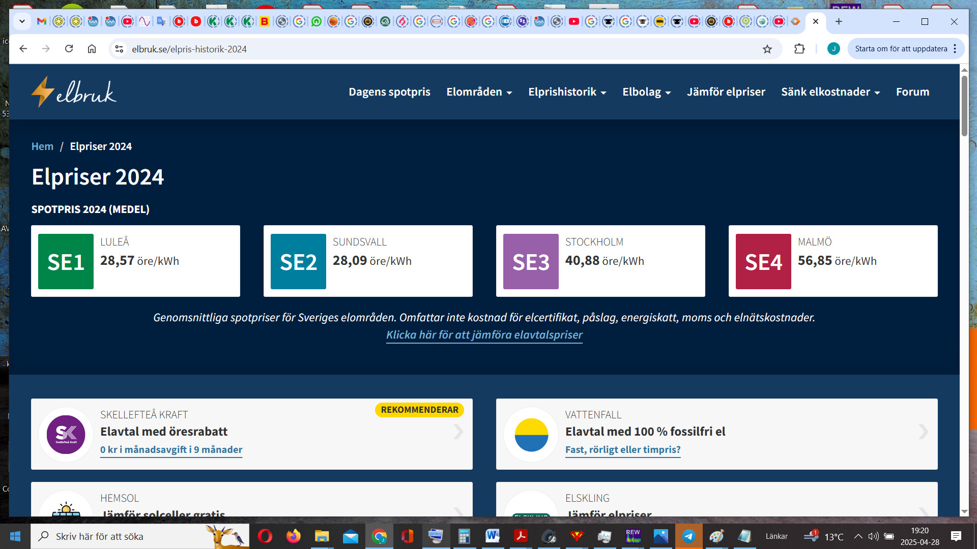

Hur ska man ens räkna eller ange detta när jag tankar för negativt elpris?
Är väl bara att ta 2024 års snittpris på kWh för någon med rörligt elavtal.
2024 vart snittpriset 207 öre inkl allt för en genomsnittsvilla som förbrukade 20.000 kWh
Sedan "det rena kWh priset" 2024 i bild
Skärmbild av elpriser för 2024 från elbruk.se, visar spotpriser för Luleå, Sundsvall, Stockholm och Malmö i öre/kWh.
Så att som du säger "tjäna" 2 kr per förbrukad kWh/mån, är nog bara en elbilsägares våta dröm.
