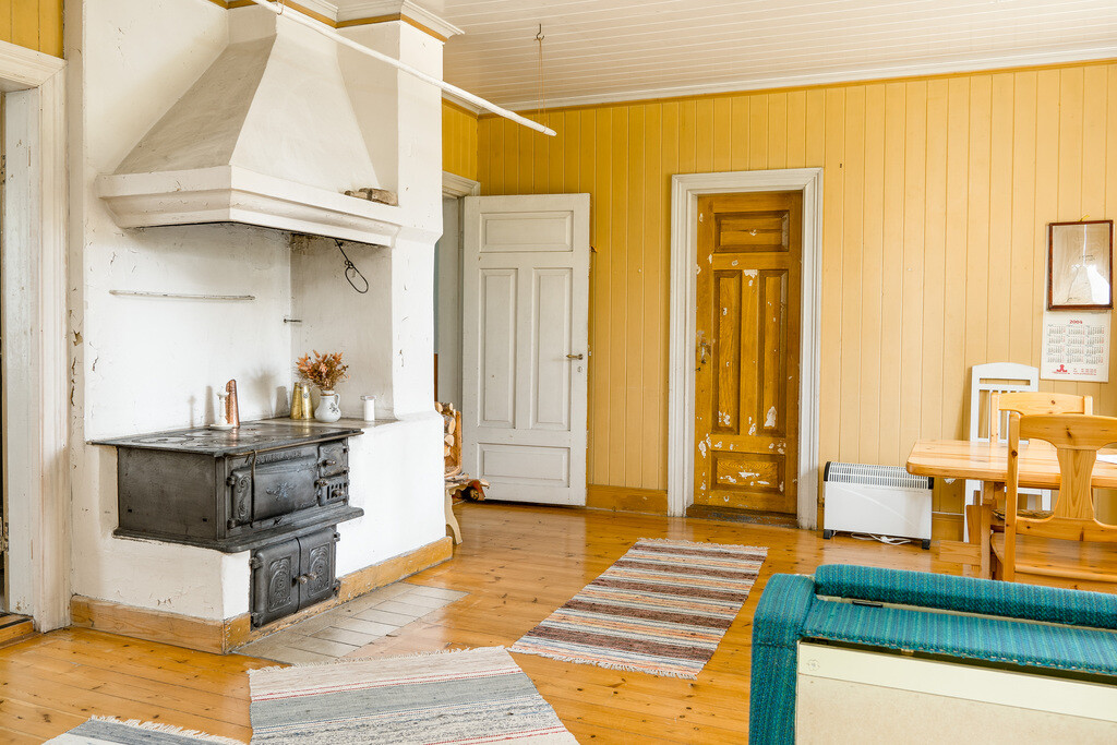

Farsans gård byggdes ca 1900 & det var 3 stora rum på markplan & 10 kvm skafferi mot norr kyld av rullstensåsen.
2 sovrum på ca 20 kvm & en "storstuga" som farmor kallade den, ca 45 kvm med träsoffa matbord tvättskålsbord vattenhinkar ved & en stor vedeldad Husqvarna spis med tork-pinne hängandes från taket över.
Farsan moderniserade en del 1991 då han lät bygga om farstukvisten & ingången så ett kök & litet badrum kunde byggas. Nya fönster, nya el element, nytt yttertak. (vilket var skönt för att man var relativt less på att handskotta dom ca 70 löpmeter som behövdes för att nå brunnen & utedasset, ofta med 1 m snö)
På markplanets 3 ytor/rum fanns 6 elelement från 1990 & jag använde 4 av dom (ett i varje sovrum & 2 i storstugan) men dom gick fullt dygnet runt & vi frös ändå.
Det var efter några av dessa resor som jag köpte dessa konvektorelement med fläkt.
& 3 av dessa (ett i varje rum) gjorde enorm skillnad, Dom höjde inne tempen 5 graden & gick dessutom inte konstant, fast jag alltså använde 1 element mindre.
Min farbror hade tyvärr eldat sönder den gamla Husqvarnaspisen, så den kunde inte bidra.
Ett rum med en traditionell vedeldad gjutjärnsspis, trämöbler och mattor placerade på ett trägolv. Väggen är klädd med träpanel.

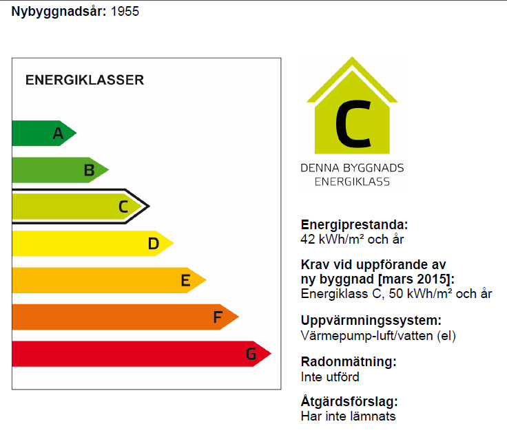

J jawen skrev:
Vilket jäkla bullshit !
60-tals hus energiklass B eller C !
Visa mig ETT HUS som byggdes original under 1960-talet med vad vi kallar "isolerade" sista 30 åren!
Mitt hus byggt -55 och -65 i betong med tegelfasad, totalt 40 cm tjocka väggar har energiklass C.
Vilken eventuell isolering som finns vet jag inte.
Energiklassgraf med nivåer A-G, husets energiklass C markerad, energiprestanda 42 kWh/m² och år, uppvärmning: värmepump-luft/vatten (el).
Inga ekonomiskt lönsamma åtgärdsförslag rekommenderas p.g.a. att de åtgärder
som redan är utförda ger byggnaden en låg uppvärmningskostnad i relation till
övriga alternativa uppvärmningssystem och energibesparande åtgärder. Dock är
det lämpligt att ta hänsyn till energieffektiva åtgärder vid renovering eller
byte av byggnadsmaterial.
Coolt 👍
En sällsynt rejäl byggd kåk med parallella väggar som man oftast bara hittar på flerbostadshus (med luft emellan ? )
Hur värmer du upp det huset ?

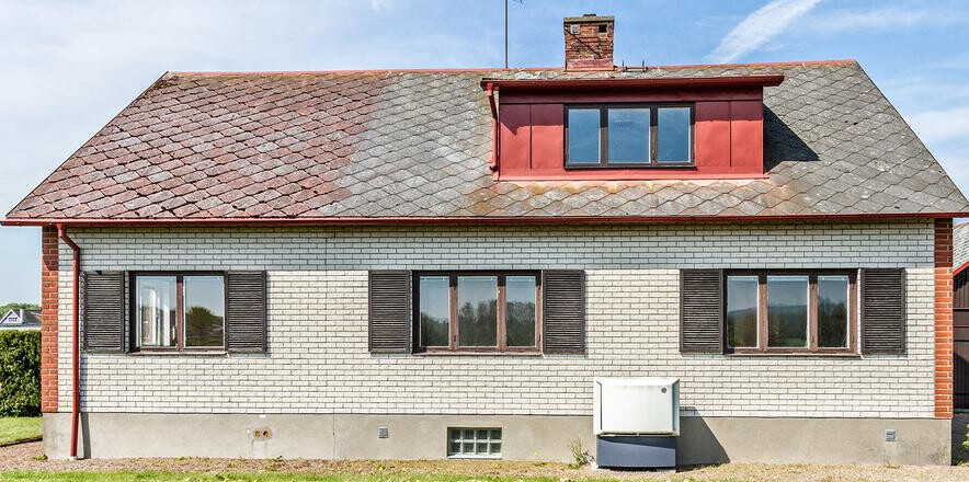

Den typen av hus jag har är "standard" i Skåne.
Den värms med Luft-Vatten, via originalelementen sedan oljepannans tid.
Så ingen annan värmekälla?
Originalfönster & dörrar, tilläggs isolerat på "vind" ell annat ?
Hur långt & brett är huset?
Enplans?

Nej ingen annan värmekälla.
Tvåglas originalfönster, originaldörrar, bara tunt lager isolering på vinden.
13 * 8 meter mätt på utsidan.
1,5 plan + källare.
Fasad av ett enfamiljshus i tegel med sadeltak, tvåglasfönster och enkel entrédörr, 1,5 plan med källare.
