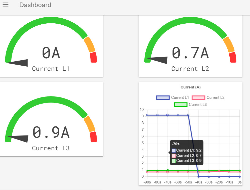

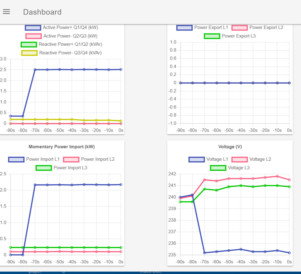

Min ugn i min moderna spis drar max 2,1 kW.K karlmb skrev:
Just ugnen i gamla spisar brukar inte dra speciellt mycket..
L1 är ugnen under & övervärme, samma med varmluft.
Så, effekttoppen 10-15 kWh kommer ifrån 2-3 kWh ugn och sedan ett batteri av element?

Ja men det är bara elementen som påverkas av att det blir kallt ute.J jawen skrev:
Ett gammalt elelement drar lika mycket som ett nytt element. Det är mer på/av, men behövs det köras i dryga timmen så blir det inte någon skillnad.
Agda har en rejäl 3-fas-spis från 1985. Den kan dra 5-6 kW om man lagar mat samtidigt.D Dilato skrev:
