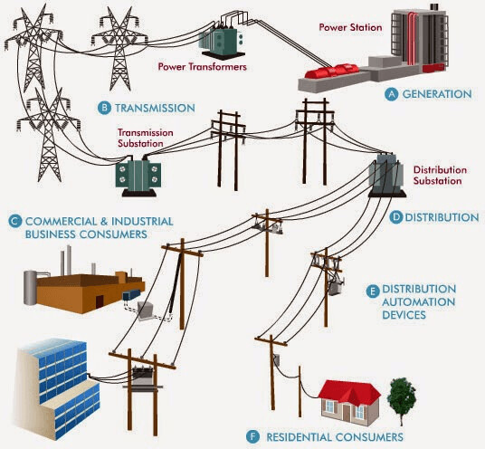

K karlmb skrev:
Nej, Oj vad fel det blir.
Att inte förstå vilka fördelar vårt 3-fassystem har när man diskuterar nätuppgraderingar mm diskvalificerar totalt.
Att inbilla sig att det inte har någon betydelse då varenda tvättmaskin o torktumlare numera är 1-fasmaskiner, ja, jag är faktiskt mållös.
Tror du att UK har ett enfas nät? Då har du fullständigt missförstått.
Här är en illustration från UK.
Illustration av elnät i UK med kraftstation, transformatorer, överföring och distribution till kommersiella och hushållskonsumenter.
Vad är de stora fördelarna med att ha trefas i hemmet?
karlmb
Fairlane
Du skrev förvisso en bostad utan 3-fas laster.
En bostad kan ju vara både liten lägenhet och en stor villa.
Det är ju inte ovanligt att lägenheter har 1-fas system i Sverige, men då rör det sig om relativt homogena bostäder med någon form av central uppvärmning. Sällan högre än 25 A huvudsäkring.
Fungerar utmärkt, förutom att man behöver dra grövre kablar till köket.
Har man ett större effektbehov, som i en normal eluppvärmd villa blir det snabbt nackdelar att köra 1-fas system på grund av höga strömmar med tillhörande dimensionering och förluster. Kanske främst i landsbygdsnät där det kan vara långa serviser.
jawen och 1 till
S
Men nu skrev jag ”i ett hem”. I specialfallet med långa servicer ger trefas en fördel i nätet. Men det var inte det jag frågade.
S
Det är inget specialfall på landet. Mätaren kan dessutom sitta en bra bit från "hemmets" huvudcentral.
Du har garanterat mer förluster i din anslutningsledning, jämfört med om du kör 3-fas skapligt jämt fördelat.
Ska du nyttja 11 kW behöver du 50A mätarsäkring om du kör enfas.... det lär vara förknippat med ökad risk för varmgångar och överföringsförluster. Du får betala dem, oavsett om det sker via nätavgift eller några extra kWh på din egen mätare.
