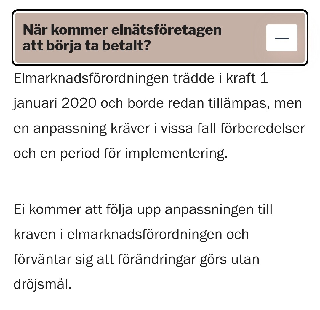

Verkar redan vara så:
Energimarknadsinspektionen (Ei) har beslutat att ägare av småskaliga solcellsanläggningar ska betala nätavgifter som speglar kostnaderna för inmatning av el, i enlighet med EU:s elmarknadsförordning.
https://ei.se/konsument/el/mikroproduktion-av-el/fragor-och-svar----natavgift-solcellsanlaggning
