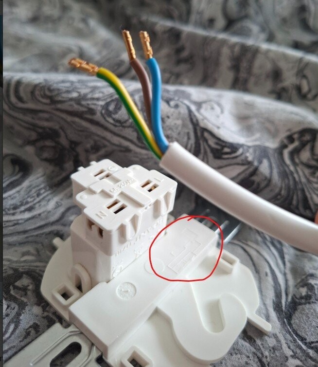

A Anemon86 skrev:
Då har jag förstå. Hur mycket trycka och hur mycket ska tråden sitta fast. Hur hårt eller försiktig jag trycker så kommer kanske trådarna att vika sig för fjädern är hård
Här framgår det hur mycket som skall skalas på kabeln (FK eller EK) och allt skall in i hålet i uttaget.
avh67f och 1 till
Det kan kräva lite känsla och det beror väldigt mycket på kvaliteten på uttaget. Normalt ska man inte behöva trycka särskilt hårt, det ska inte kräva några kraftiga nypor för då kommer elektrikerna att rata uttaget. Om det går tungt och/eller kardelerna viker sig så byt uttaget till det Elko som Clas också säljer.
Viktigt är att ledaren bottnar. Det finns en anvisning om hur långt man ska skala, typ 11 mm. Därefter ska de sitta hårt. Man ska kunna dra hårt i ledaren utan att den lossnar.
Farstatjej90

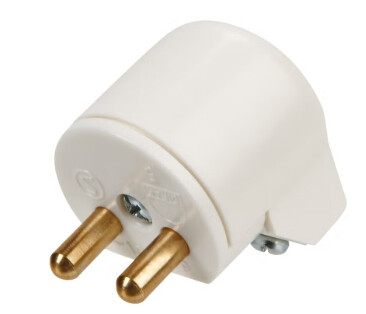

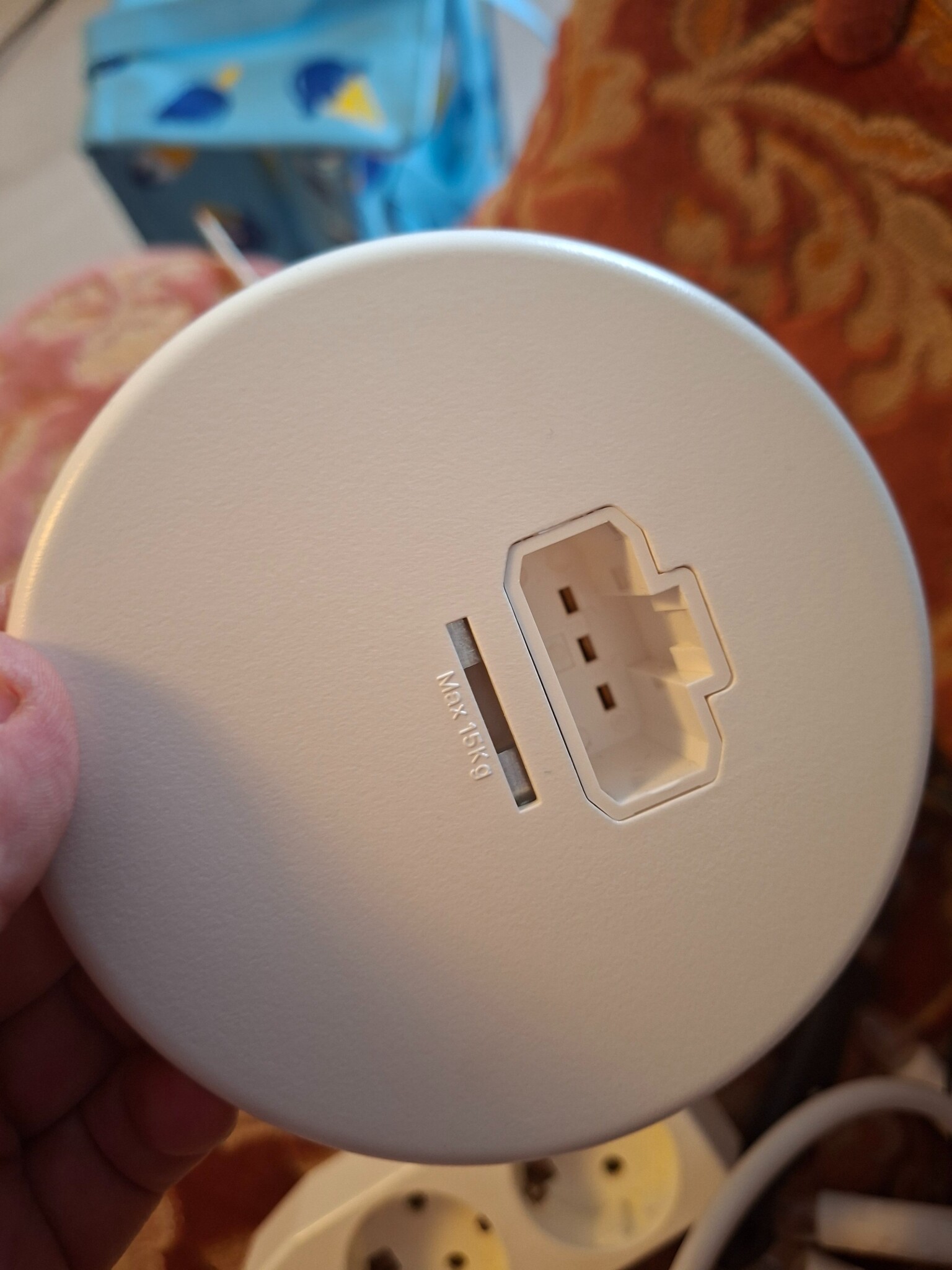

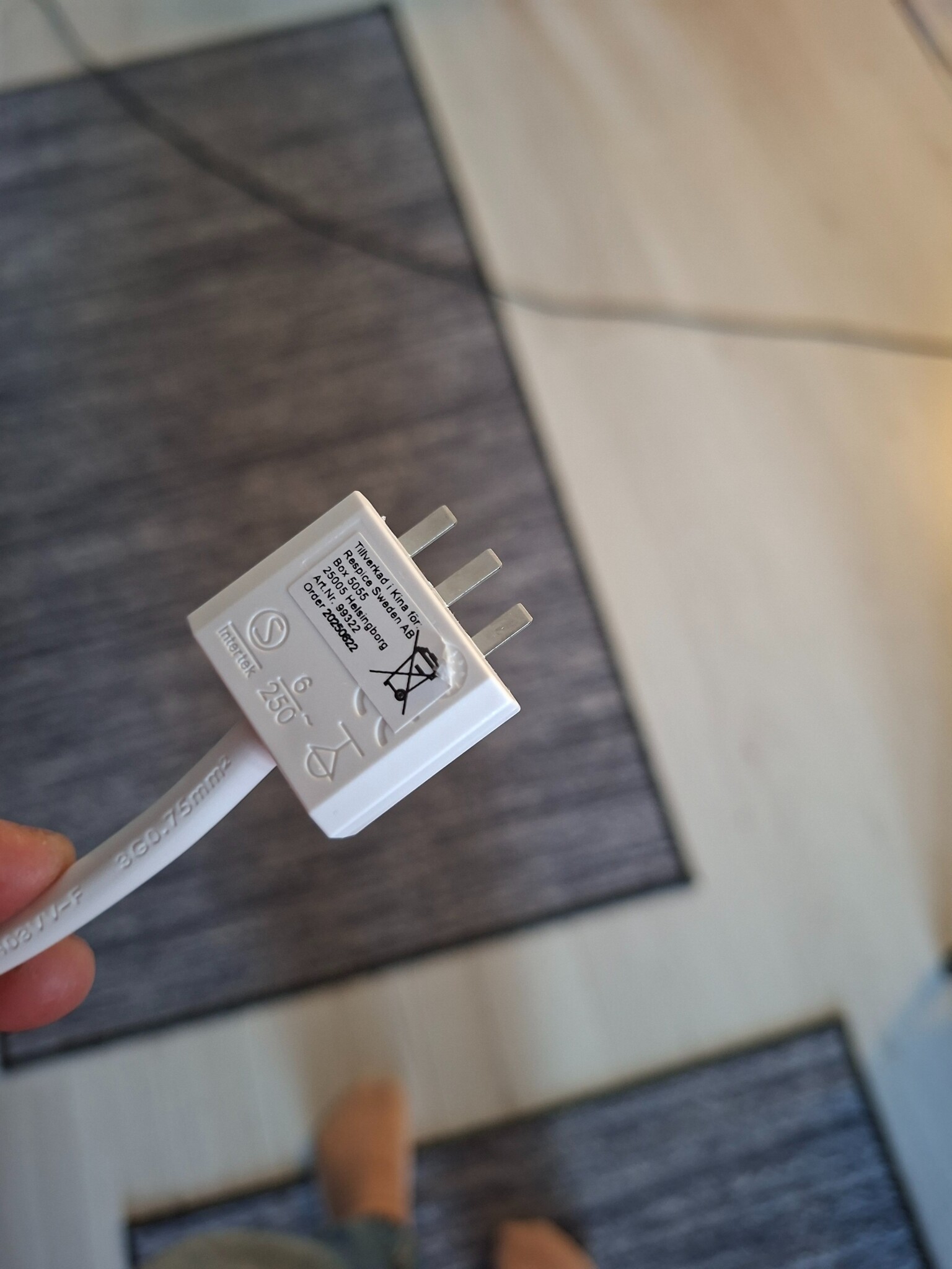

Om man bara har blå och brun/svart på ena sidan, men den andra sidan har alla tre färgerna. Då hoppar man över den gula?
Det finns ingen sådan tumregel.
Den gula är troligen en skyddsledare. Den ska endast hanteras på ett sätt - rätt sätt.

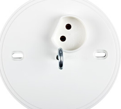

Om vi börjar med lamputtaget så är frågan om du har skyddsjordade vägguttag för övrigt i rummet.
- Om du har det, då ska skyddsledaren anslutas till lamputtaget.
- Om du inte har det, då kan du inte sätta upp detta DCL-uttag utan måste montera ett ojordat lamputtag som ser ut så här:
Det finns på Clas.
På "andra" sidan, stickproppen till lampan du tänker hänga upp ska också vara av rätt typ, ojordad eller jordad, beroende på lampan.
Om det är den gamla lampa du visade i förra trådarna så ska den troligen ha en ojordad stickpropp som ser ut så här, men det har vi inte rett ut ännu.
Den finns också på Clas.

Kommer jag att använda mig av

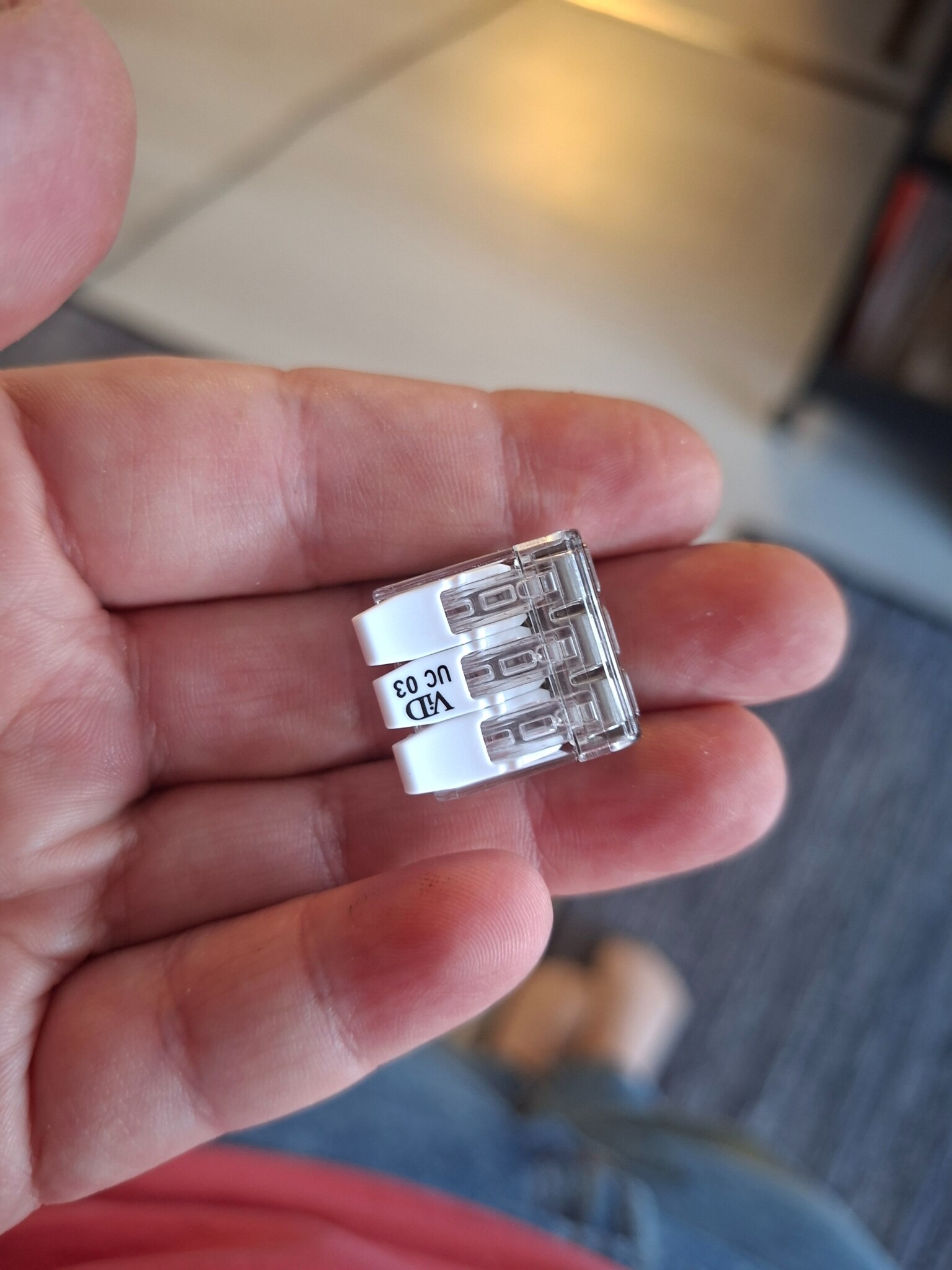

Den jag har på bilden är bara en envägsklämma? Kan inte sammankoppla sladar från två enheter? Misstänker jag köpte fel
Om du kan använda detta uttag vet jag inte. Det beror på svaret på den fråga jag ställde.
Det du har på bild känner jag inte igen men ser ut att vara en toppklämma som kopplar ihop tre st ledare. Den kan, men är olämplig för att ansluta en lampa fast.

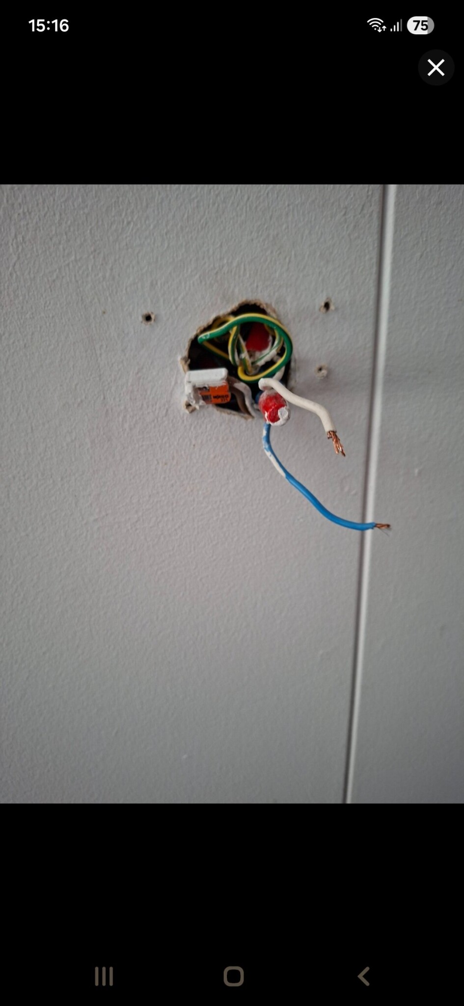

Jordat jag har köpt. Så ser det ut i taket.
Du behöver ta hjälp av någon som kan titta sig omkring i ditt rum och avgöra vad som behöver göras.
