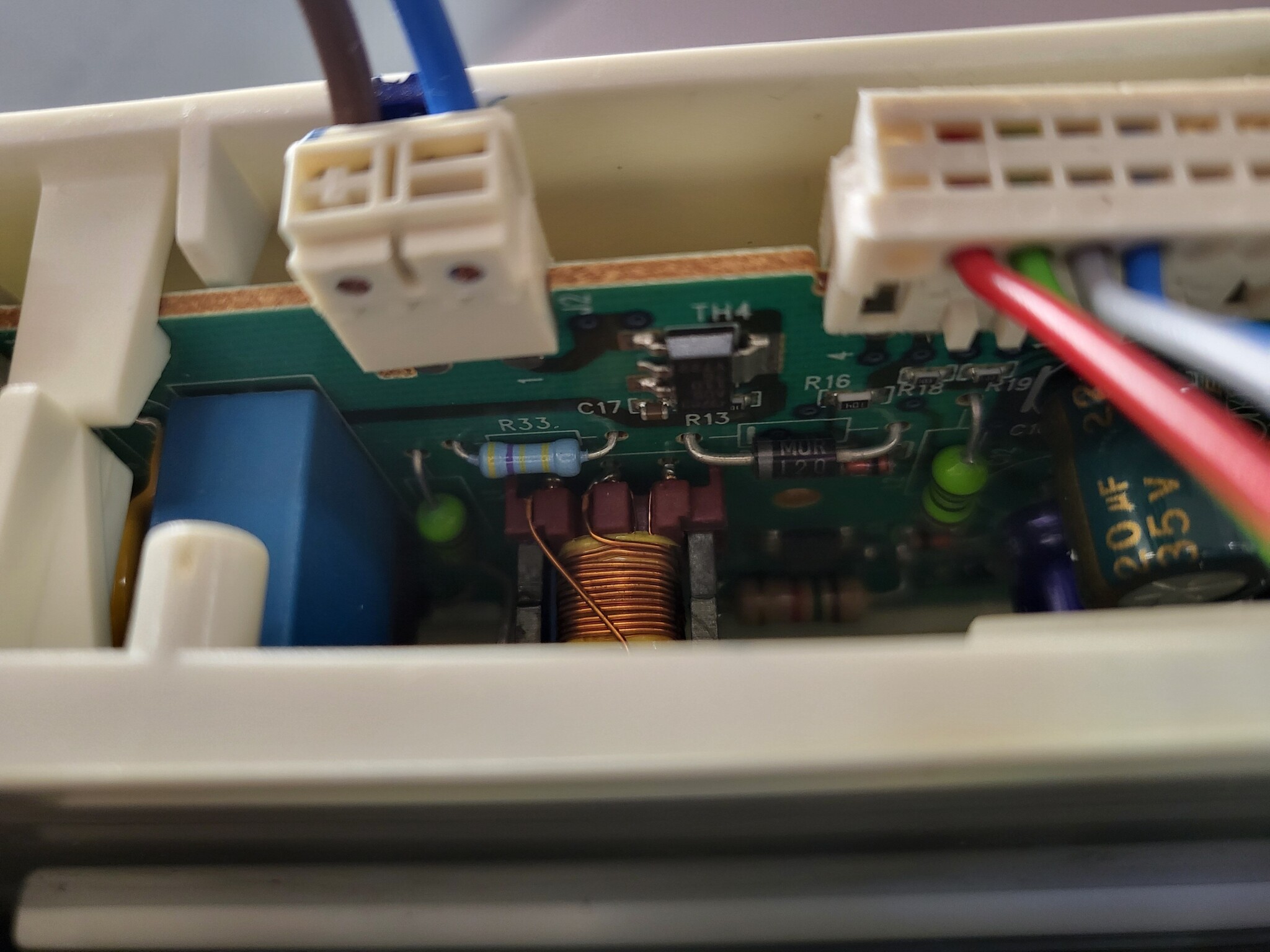

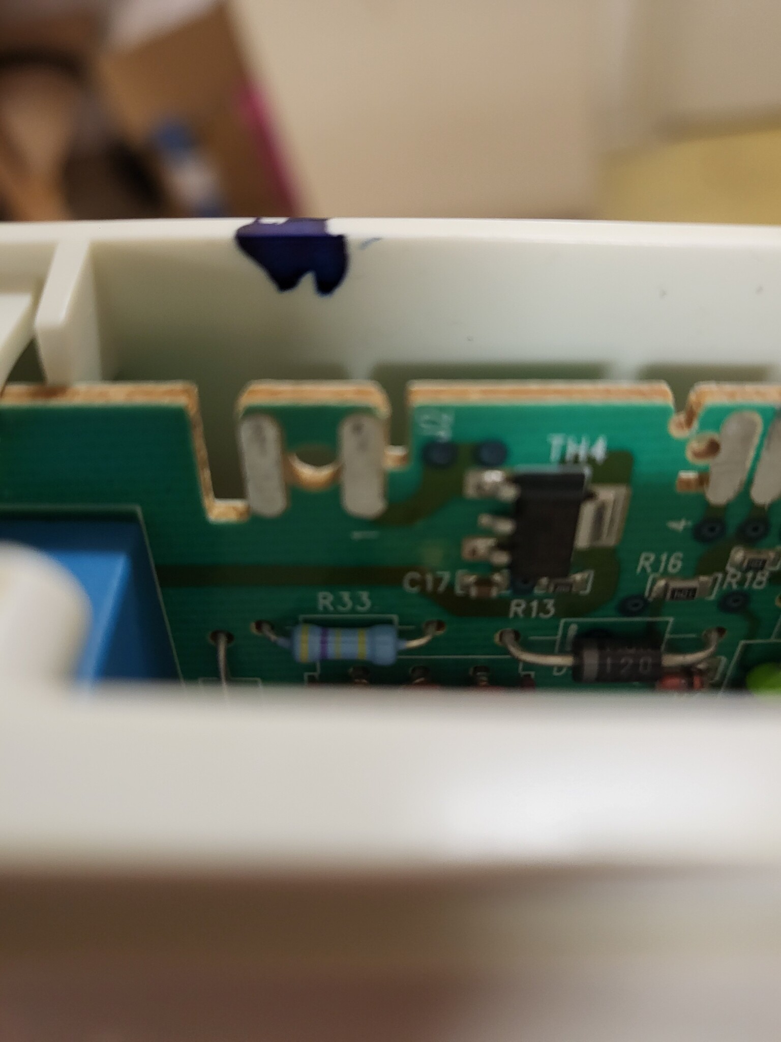

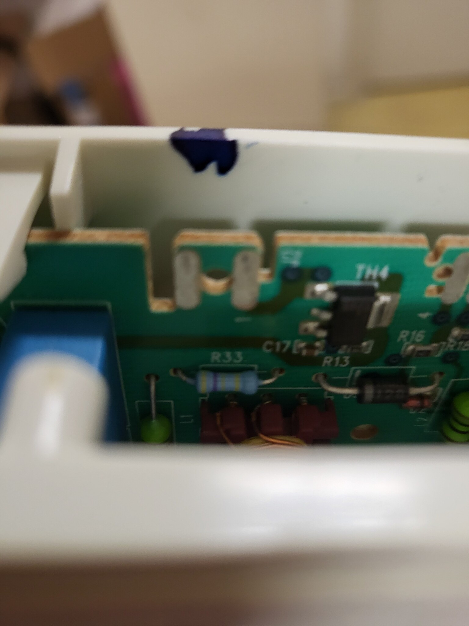

Hej. Har konstaterat att en iövrigt fin frys kyler ostabilt. Misstänker att det har med fläkten att göra då denna står still. Mäter blott 110V ut från kretskortet. Fläkten snurrar fint med 220V extern matning.
Vad kan man göra? Tillverkaren säger att kortet inte finns som reservdel. Kan jag fixa det själv månntro? Eller finns någon verkstad som kan laga för en tusenlapp?
Mvh
  • Etikett på Electrolux-frys, modell EUF29400X, med information om volym, ström, köldmedium R600a, tillverkad i Sverige.
  • Kretskort med komponenter som en resistor märkt "R33" och en transistor, möjlig felsökning för frysvens fläkt.
  • Närbild av ett kretskort i en frys med komponenter och märkningar som R33 och TH4 synliga.
  • Närbild av ett kretskort i en frys, med synliga komponenter som kondensatorer, motstånd och en koppartrådsspole insida ett hölje.
Lägg upp en bild på både fram och baksida av kortet.

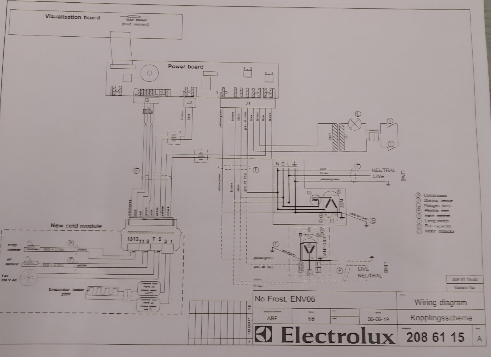

Här är iaf ritningen.

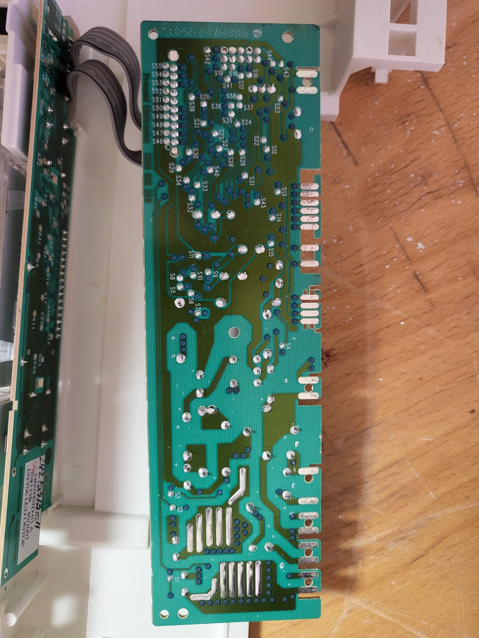

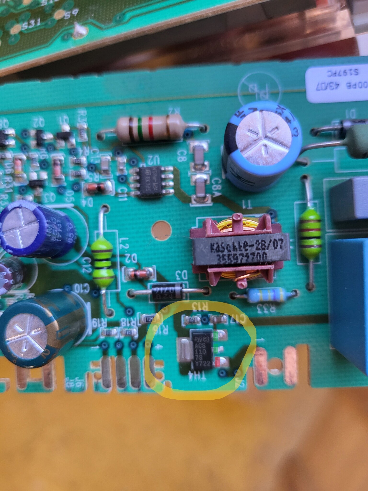

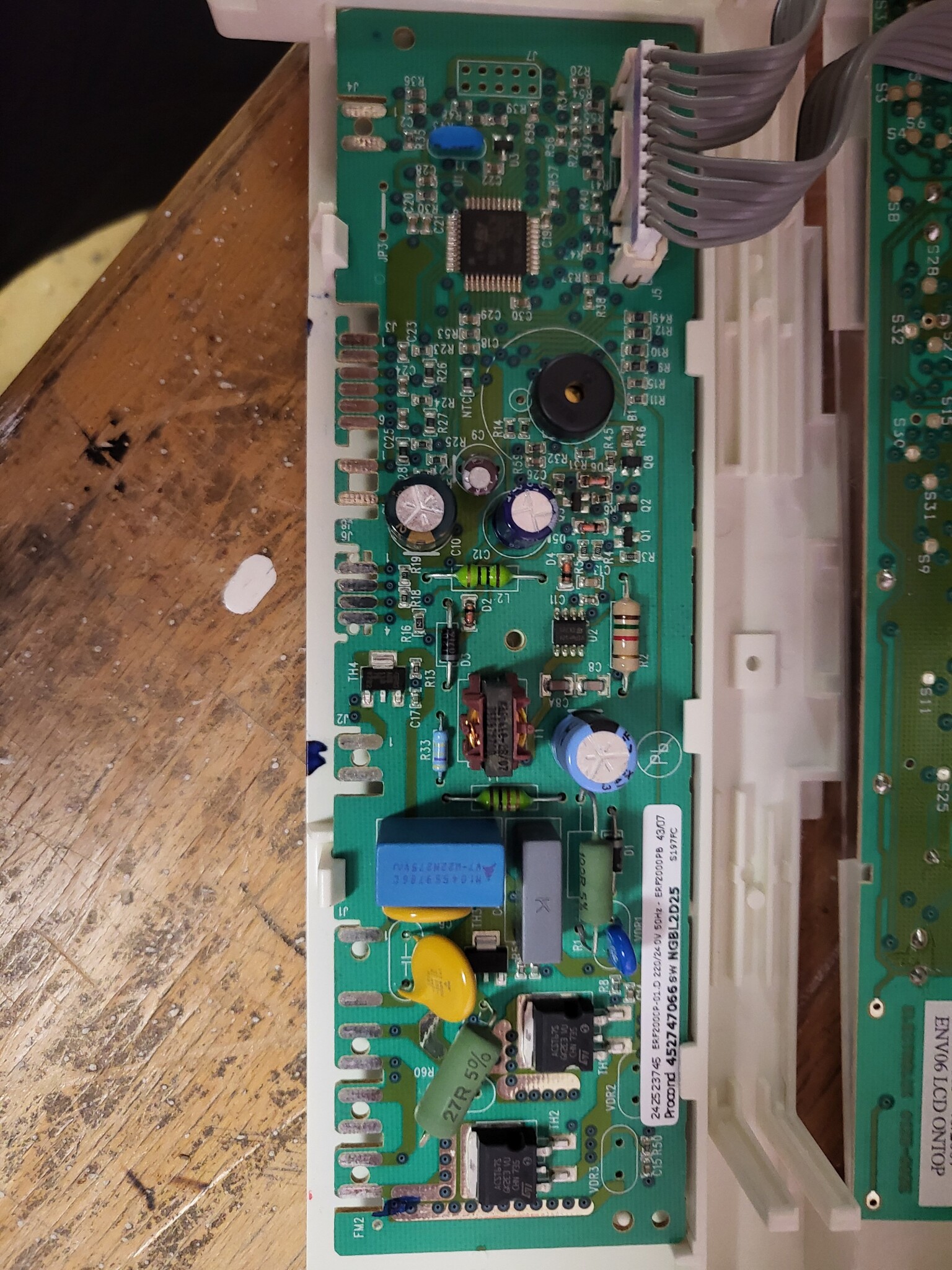

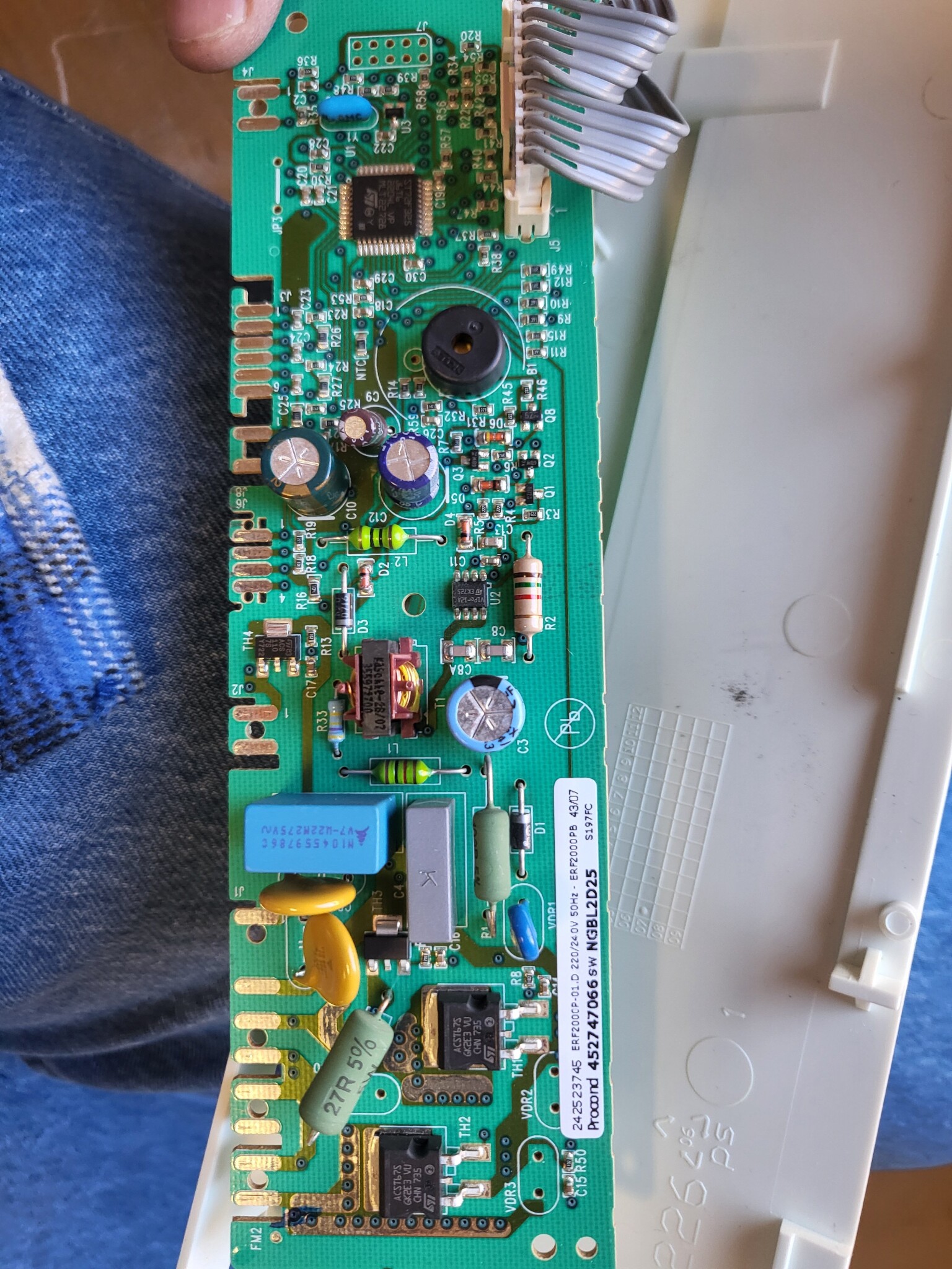

Här är kretskortet från båda håll. Det är J2 som inte ger ström alls. Var fel det jag skrev tidigare.
  • Kretskort med komponenter och kablar, fokus på området kring J2 som inte ger ström, fotat ovanifrån på ett träbord.
  • Baksidan av ett kretskort som ligger på ett träbord, inga synliga kablar anslutna.
Du har ju bevisligen nånting på J2, 110 V som du säger. Vad mäter du med? Det ser ut att sitta en tyristor (TH4) som styr denna utgång så spänningen har kanske inte en kurvform som en billig multimeter klarar av.
Svårt att se något annars då alla bilder är för suddiga. Men det borde gå att följa bakåt och hitta den trasiga komponenten.

Nu har jag felsökt närmre. Kommer inte ut något från tyristorn mot kontakt J2. Men in har den 230V och ut 230V på två av pinnarna. e3 ACS 110 7S Y722 står det på den.
Föreslår ni att jag byter ut den? Är bara att löda loss den gamla och in den nya isf?

Den sitter ju där i vägen så den är trolig. Om fläkten är varvtalsstyrd så är nog tyristorn styrd med en PWM-signal som är svår att mäta med en multimeter.
Aha. Då är jag med. Vilka instrument klarar att mäta pwm? Förutom oscilloskop...
Ingenting som är billigare än ett oscilloskop, och än billigare är att byta tyristorn blint ;)
