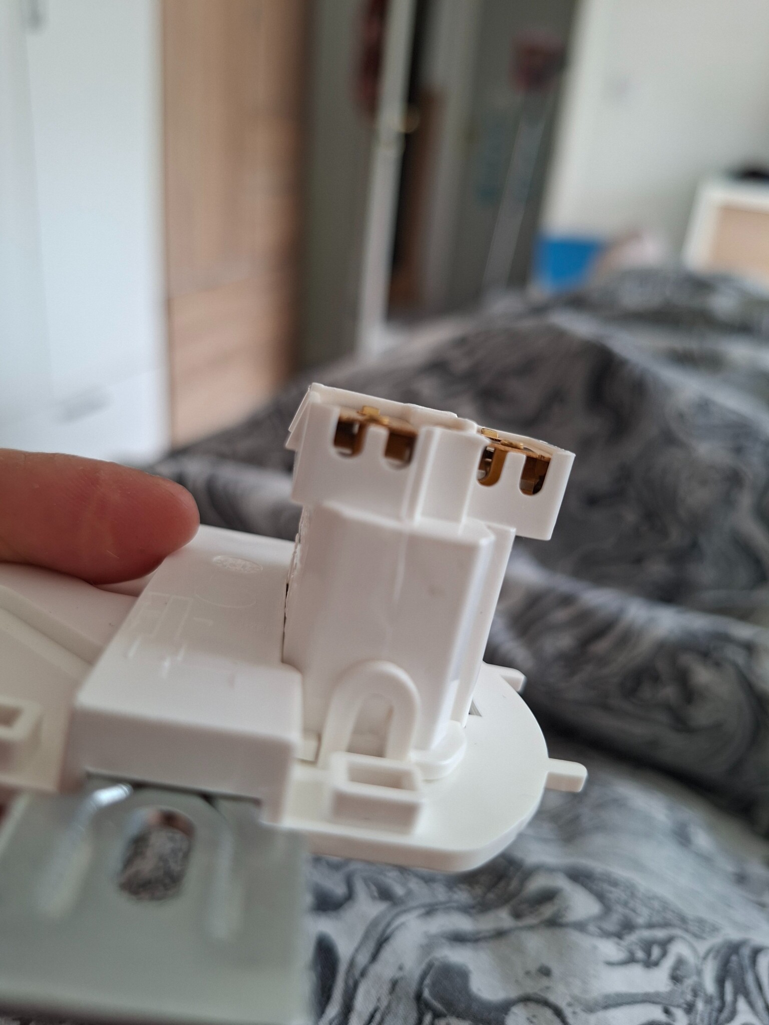

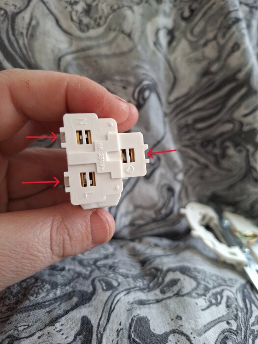

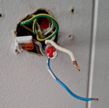

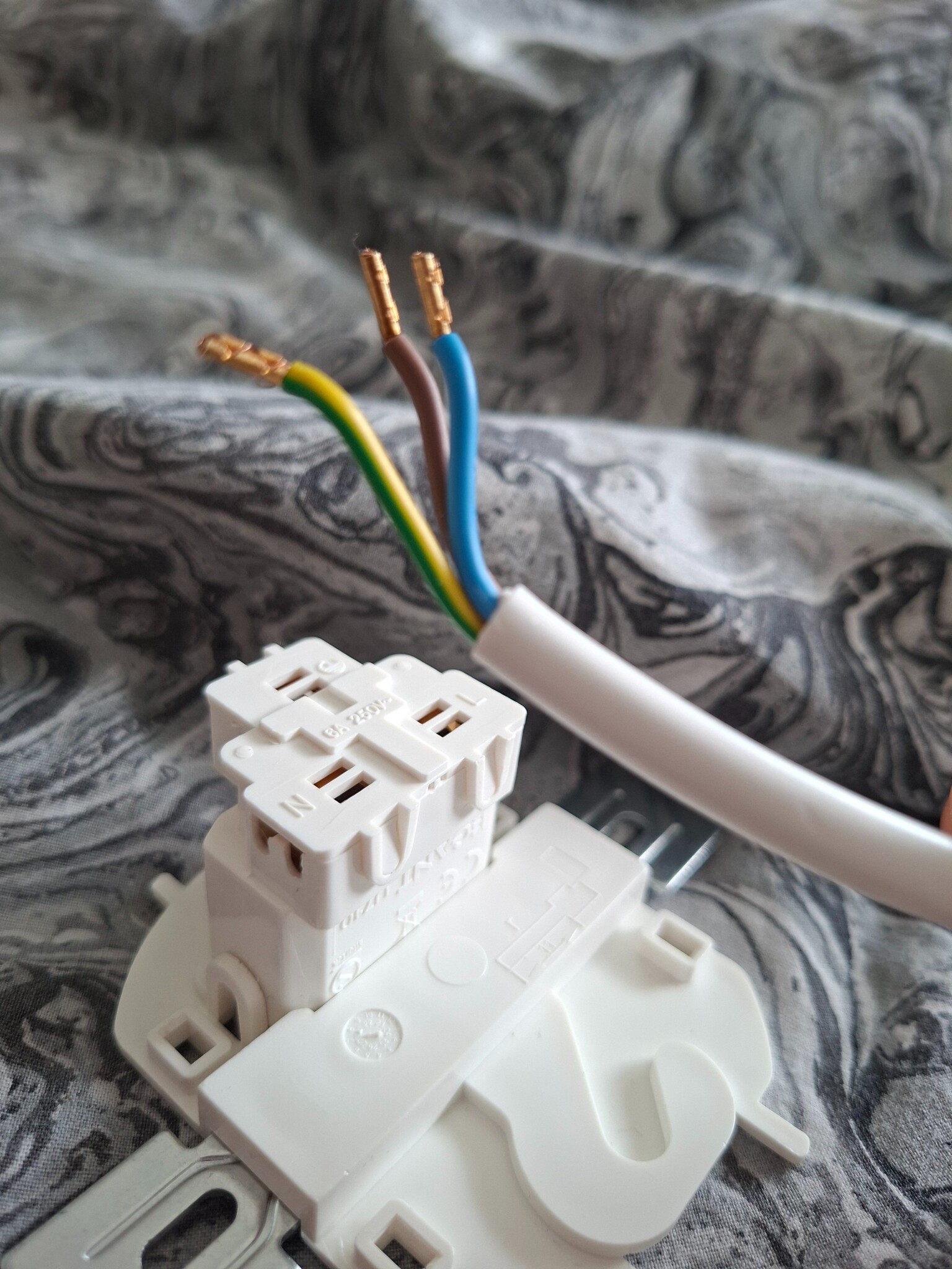

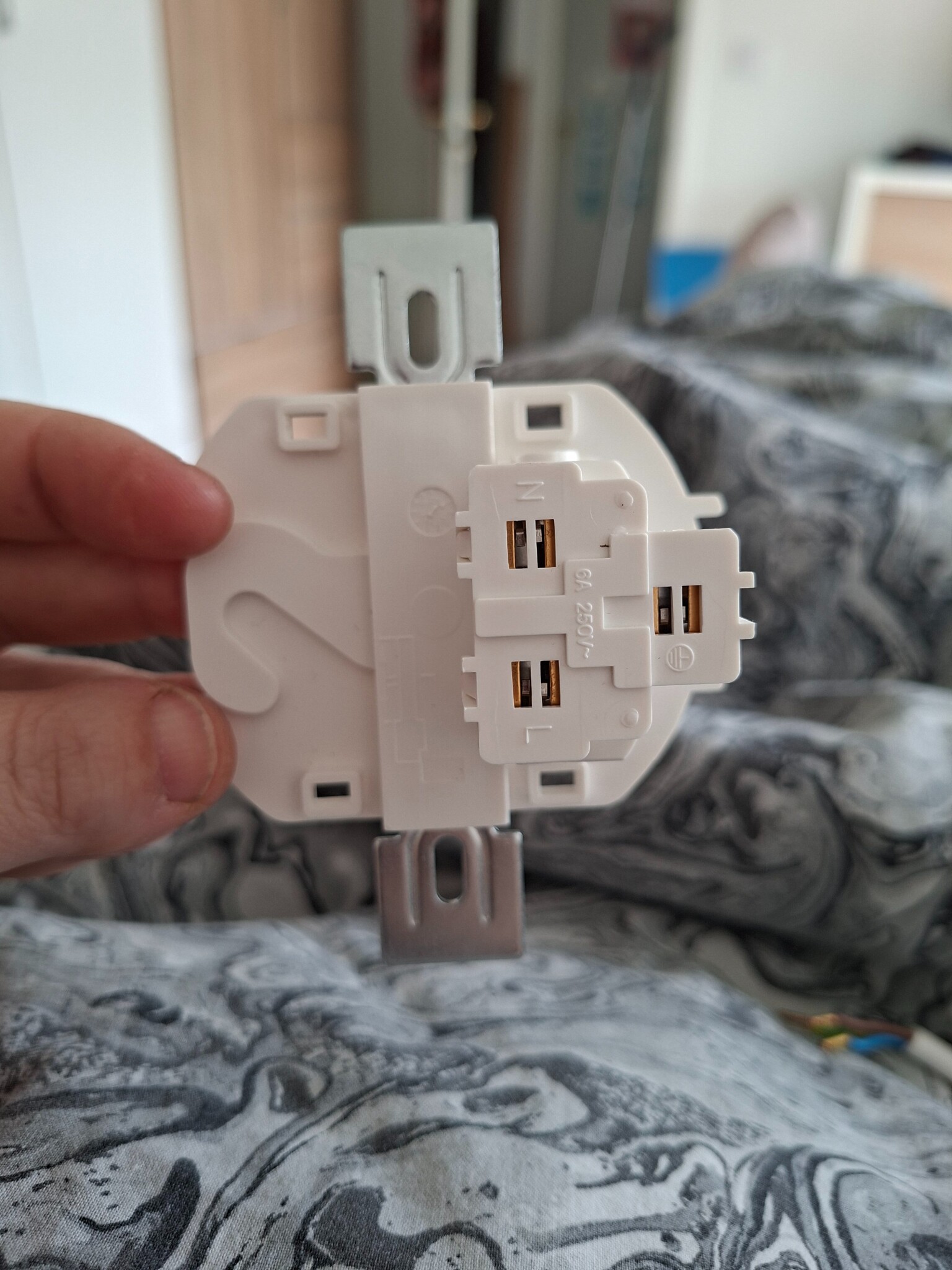

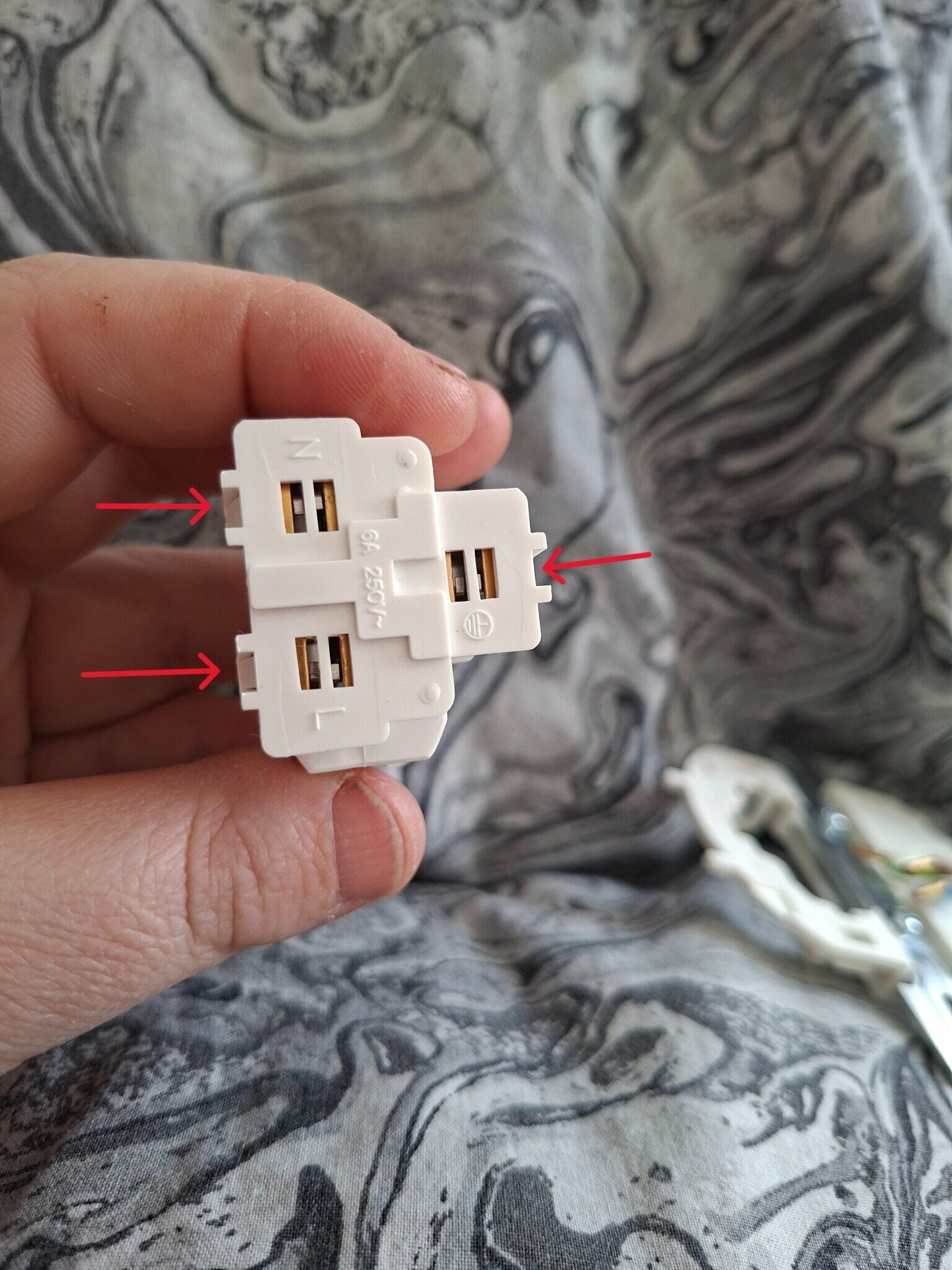

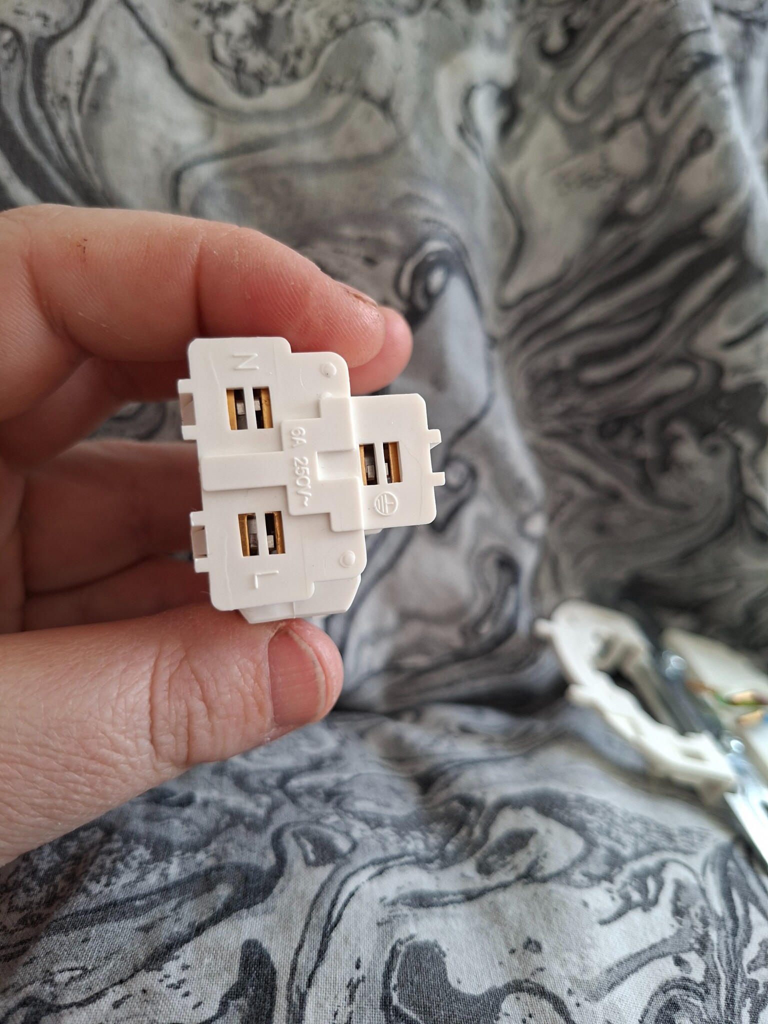

Hej har en ammatur sm ska upp i taket med krok gör att kunna sätta ioo en lampa. Hur har jag ett litet bekymmer. Jag har denna kopplingen som ni ser på bilderna. Jag förstår att kablarna ska in i hålet och fjädern ska nypa till. Men det gör den ej och kablen böjer sig för den orkar inte trycka påfjädern. Hur ska man göra?

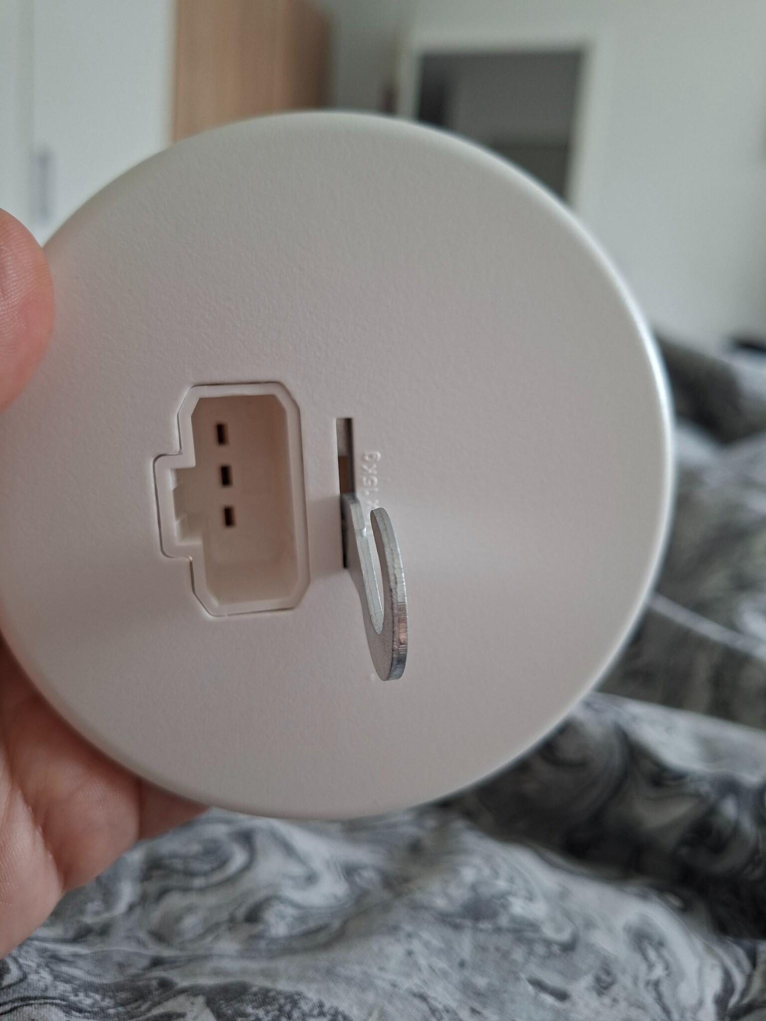

Lägg upp bilder från alla håll. På den andra bilden tycker jag det ser ut som skruvklämma. Det här kontaktblocket, hur hör det ihop med lampan?

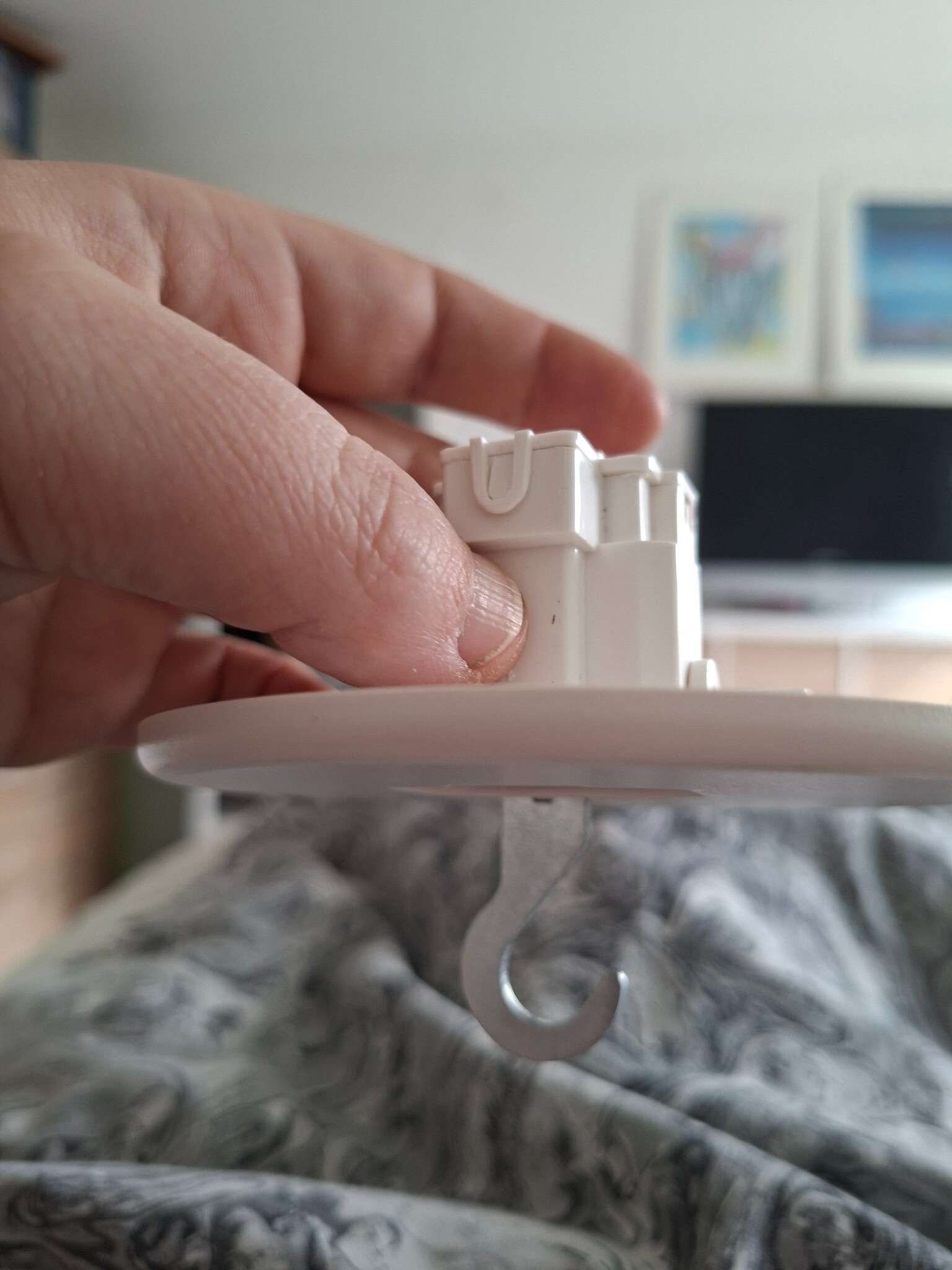

Lampannsom jag ska sätta upp har en krok som den ska hänga i. Då måste jag ha en sådan här modul med en krok så jag kan hänga upp lampanH hempularen skrev:

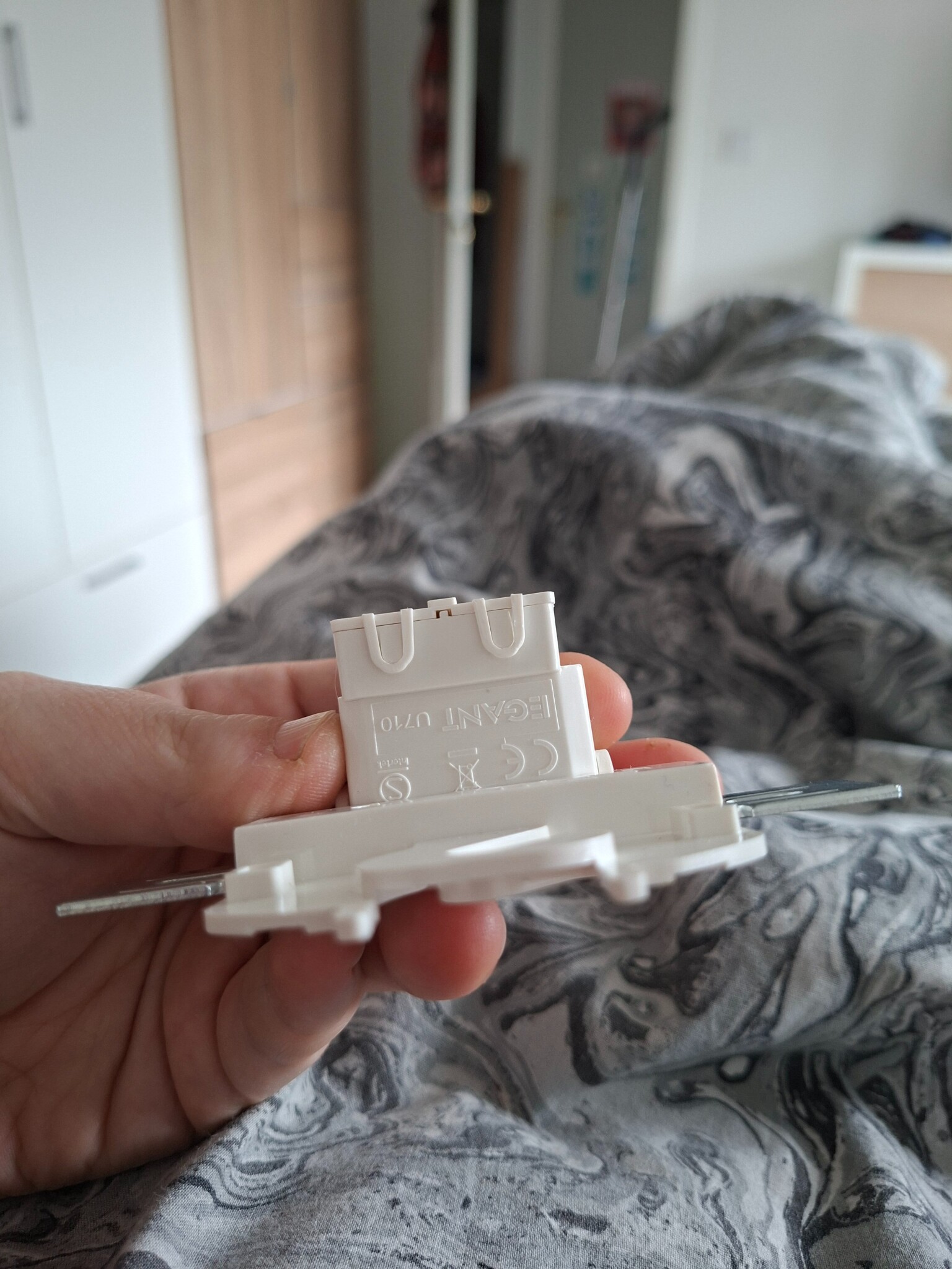

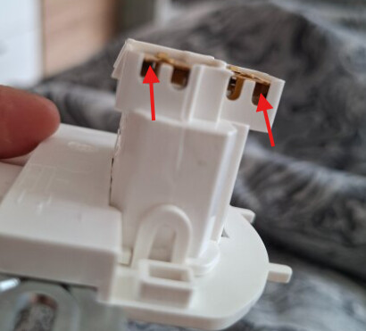

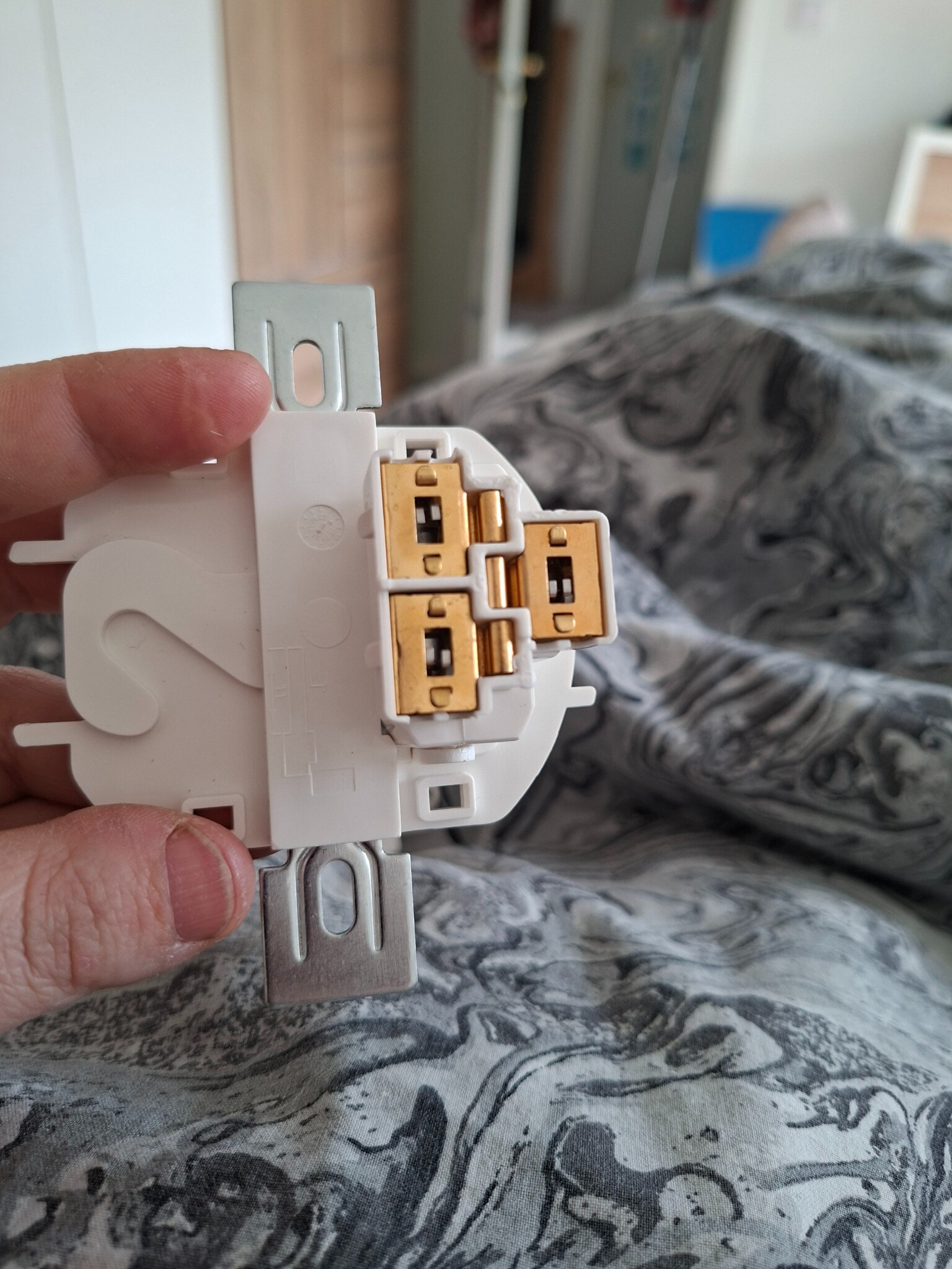

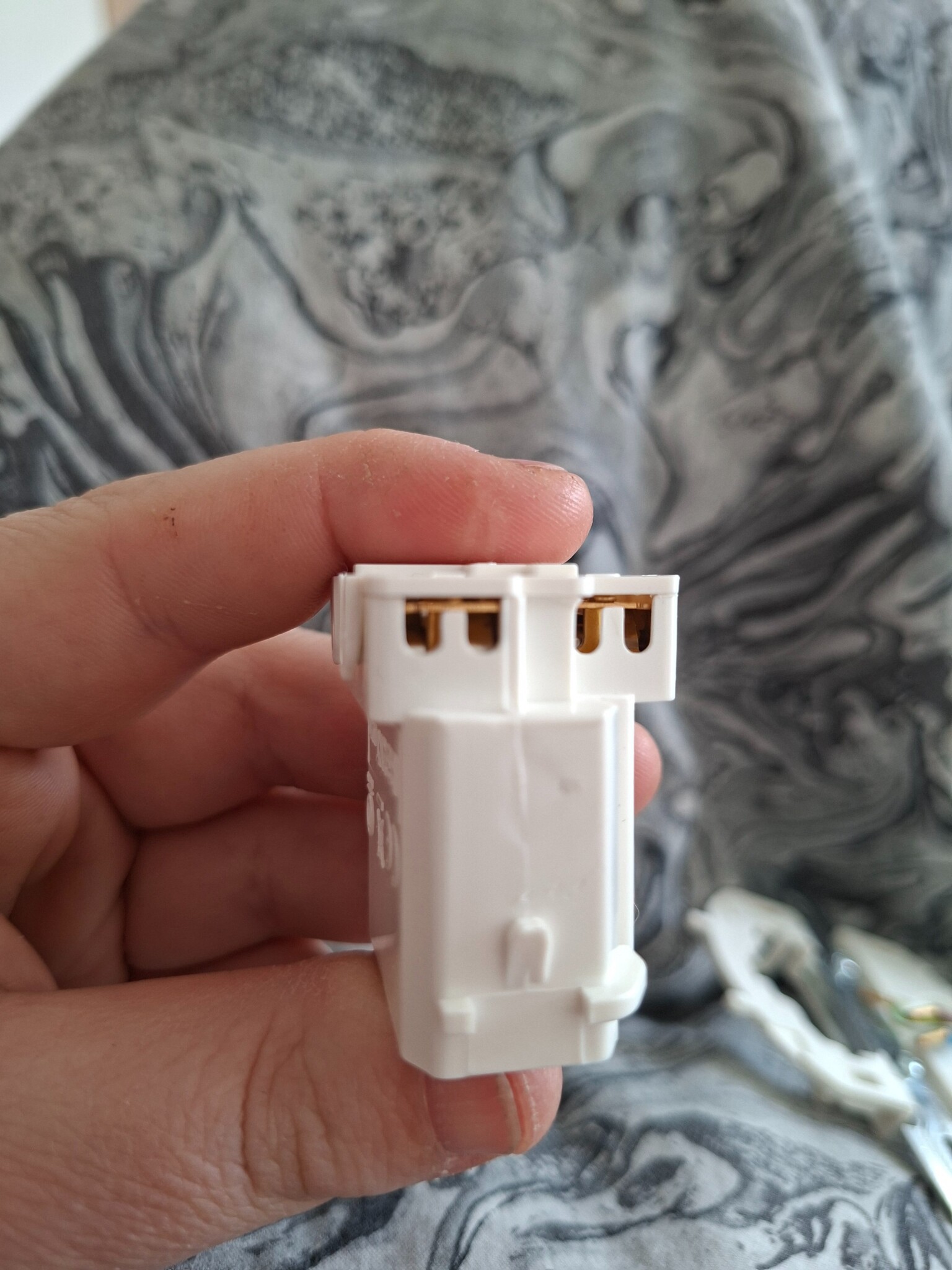

Om man vänder sista bilden upp och ned så står det Egant U710. Norskt fabrikat. Säljs av Clas.
Ledarna ska tryckas in i dessa hål.
Det kräver en installationskabel, FK eller EK. Vanligen behöver man klippa bort den ände man har och skala fram ny rak koppar i rätt längd, där kardelerna inte ska tvinnas.
Och så ska rummet ha skyddsjordade vägguttag för att sätta detta skyddsjordade lamputtag.
Förstår jag dig rätt att de ska inte vara som på kablarna på bilden utan skalade fria och inte tvingade i heller, då kläms eltrådsema lättare i fjöderna som sitterBo.Siltberg skrev:

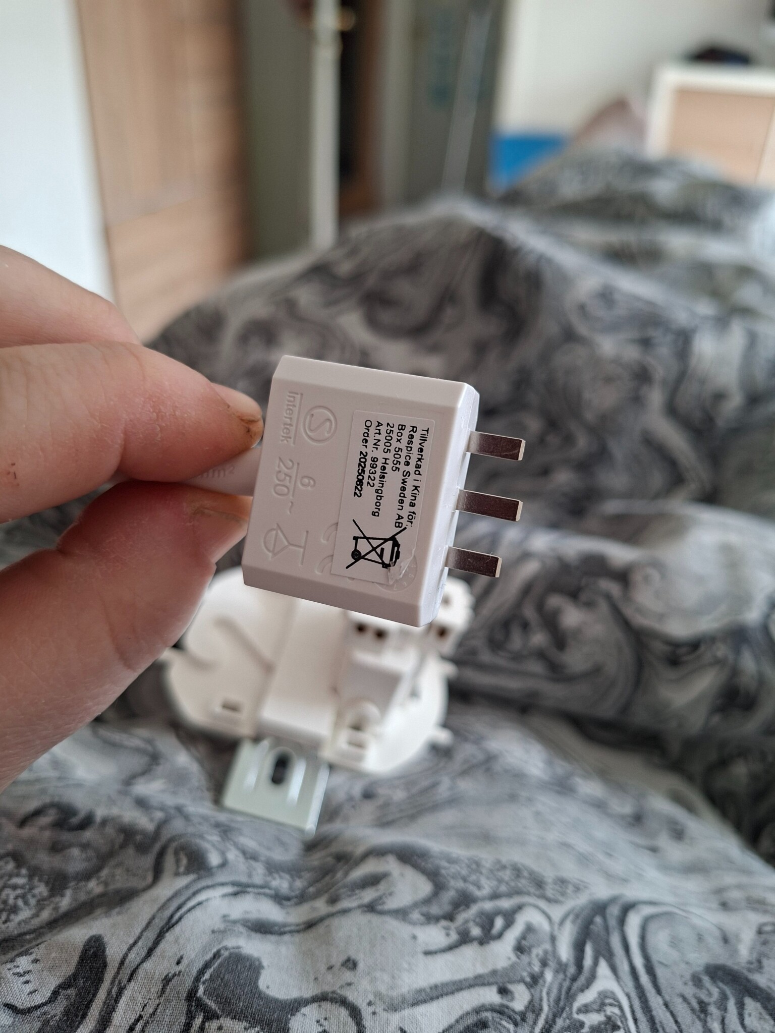

Det där är helt fel kabel. Den passar möjligen i stickproppen.
Det där är väl varken FK eller EK kabel. Som då inte skall användas till lamputtaget eftersom det har "kabelinfästning" med fjädrar..A Anemon86 skrev:

I din förra tråd har du rätt kabel, och det är ett exempel där du måste klippa och få fram rak o fin koppar av rätt längd. Annars går de inte att trycka rakt i i uttaget.
Och skyddsledaren ska vara med om och endast om du har skyddsjordade vägguttag.
Då har jag förstå. Hur mycket trycka och hur mycket ska tråden sitta fast. Hur hårt eller försiktig jag trycker så kommer kanske trådarna att vika sig för fjädern är hårdBo.Siltberg skrev:
