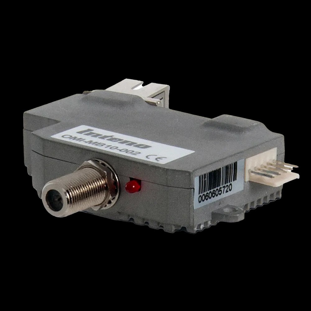

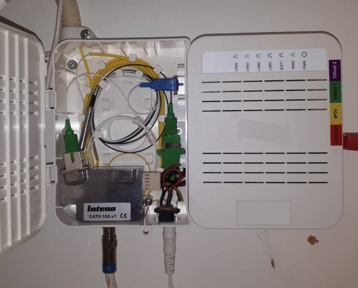

Det är inte någon coax som tillhör ComHem.
Coaxialkabeln börjar i CATV-modulen, tex,
https://genexis.eu/product/catv-102-inteno/
Ena fibern i fiberparet går till CATV-modulen, andra fibern går till CPEn/VLAN-switchen/bredbandsdelaren/tjänstefördelaren.
Inuti fibertreyen ser det ut som följande,
När detta introducerades som var det ren kabel-tv som distribuerades via fiber.

Lägger upp ett datablad för en CATV-modul,

Där antar jag fibern går in. Precis där fiberdosan sitter.

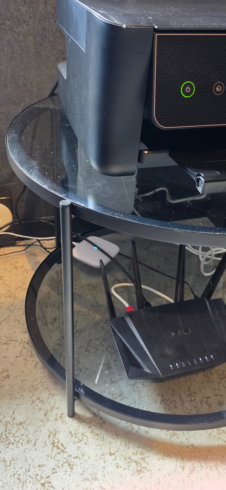

Tapetserat, fiberdosan fick sitta kvar utan att röras. Fick bli en begagnad möbel som gömmer hela fiberdosan. Inte helt optimalt då dammsugarroboten inte når in.
Har också beställt lite kabelhantering som ska fixa röran. Och damma av möbeln. Kommer bli fint.
[länk]

Ok så det kommer en faktisk fiber in dolt bakom enheten. Och coaxen är något legacy tuckel för TV (mao utgående signal inte ingående)
Då hade jag dragit om fibern till serverrum. Ska själv göra precis detta då förra ägaren valt dra inkommande fiber mitt på väggen i farstu
