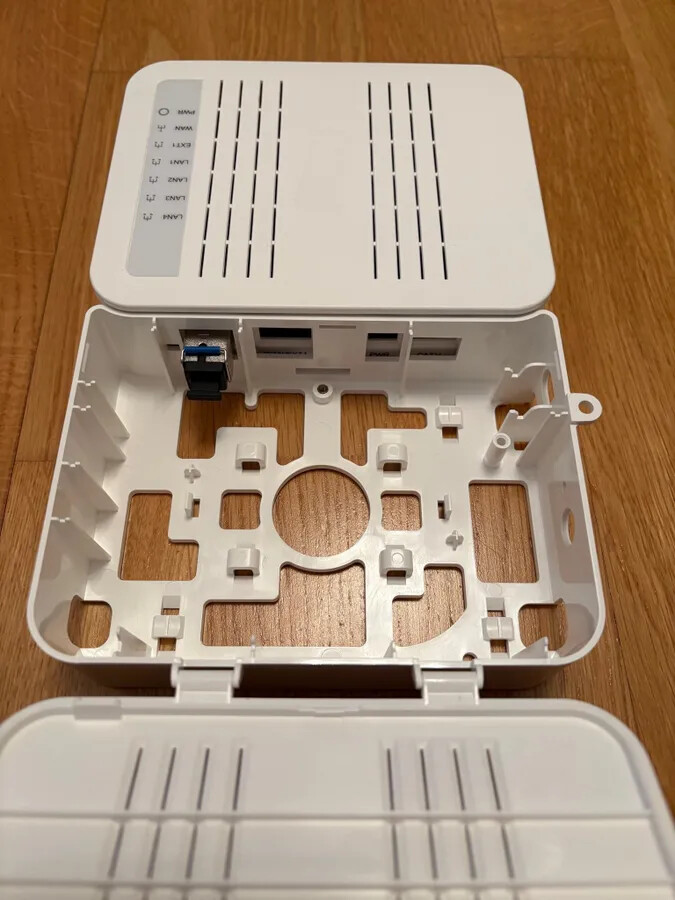

Öppen Inteno-switch med en SFP-modul till vänster och ett tomt fack till höger för en RF-modul, placerad på ett trägolv.
Typ så här borde det se ut, plus en RF-modul som ansluter i facket längst till höger på intenoswitchen. Inkommande fiber sitter i SFP-modulen till vänster.
