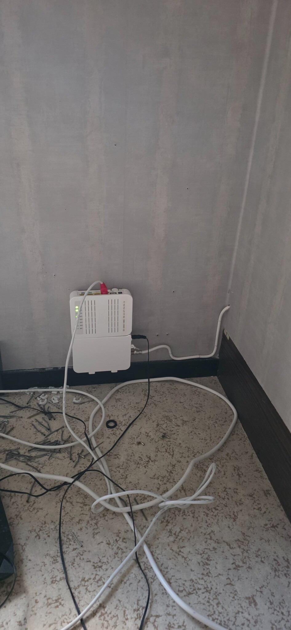

Tjo. Ska tapetsera om ett rum, i det rummet finns det en fiberdosa som kommer krångla till tapetseringen. Satt därför och funderade på om man kan gömma den på något fint vis. Kanske slipper man tapetsera runt fiberdosan.
Hur hade ni gjort?
Ska förstås även ha en router i närheten.
  • Fiberdosa monterad på väggen, omgiven av kablar på golvet i ett rum som ska tapetseras; strukturerad ljus vägg bakom.
Det ser ut som koax och inte fiber? Skruva ner prylarna och tapetsera om du inte känner att dina skills räcker för att tapetsera runt.

Du kan fuska och tapetsera runt dosan men enda rätta sättet är att montera ned dosan och tapetsera slätt bakom. Sedan återmonterar du dosan i samma skruvhål. Du behöver ingen elektriker för detta.
Den fula kabelhärvan utanför svarar du själv för.

Kabelhärvan var något bättre innan jag drog ner allt för att kunna tapetsera. Men hursom blir det ganska många kablar att gömma.

Mest rädd för att förstöra något om jag börjar peta och skruva på den nedersta lådan.

Som sagt, det ser väldigt mycket ut som coax som är väldigt mycket mer robust än fiber. Inga problem att skruva ner grejerna och tapetsera. Bygg en liten låda över som du klär med samma tapet så blir det mer diskret.
Och varmare, vilket antagligen inte blir något problem här. Eller så blir det ett problem...

Jo, man får förstås fixa lämpliga ventilationshål. Det är väl bra att nämna det ja.

Coax = coaxialkabel. Användes förut till kabel-TV. Det är en kabel som består av en metallisk mittledare, ett lager av ett dielektriskt material och sedan en skärm av metall. Kontakteras typiskt med F-kontakter eller den gamla klassiska antennkontakten. Även BNC-kontakter förekommer men sällan i TV-applikationen eller i bostäder.
Fiber. En plast- eller glasfiber som man lyser med en laser i ena änden och detekterar det med någon form av fotosensor i andra änden. Ingen metall, ingen ström som flyter. Betydligt tunnare och oftast mekaniskt mindre robust.
Coax har man typiskt när man återanvänt en gammal kabel-TV-anläggning för att få till nätverksuppkoppling till ett område eller ett lägenhetshus. Det är en helt annan teknik och andra standarder än fiber. Tyvärr kallar många alla former av trådbundet höghastighetsinternet för "fiber" vilket bidrar till missförstånd.

Som sagt, det orsakar förvirring när folk pratar om allt trådbundet som fiber. Jag äter upp en hatt om det där är en vanlig villapatch och inte en coaxkabel från ett äldre centralantennsystem (=kabel-TV-nät).
En nackdel med coax är att du inte ska skruva loss kabeln från den vita dosan, det kan nämligen sabba signalen för dina grannar på grund av att man får en oterminerad kabel som kan orsaka signalproblem. Fiber är punkt-till-punkt och om du kopplar ur din kabel påverkas inte andra.

Nackdelen med coax du beskriver är väl bara aktuell vid kaskadnät eller är jag ute och cyklar?
Men alldeles oavsett ser ju coaxen ut att vara tillräckligt lång för att hysta av boxen och lägga åt sidan med allt inkopplat.
Det där är en gammal Inteno XG6846 med en RF modul. Fibern termineras i den del som de plomberat med ett litet buntband. Kontakta nätägaren. Då jag inte ser ett separat fiberuttag har dom mest troligt svetsat fibern i bottenplattan och då går det inte smidigt att få bort hela enheten från väggen själv.
Den aktiva delen, själva CPEn kan du få bort om du öppnar plomberingen. Sitter troligtvis bara fast med en liten skruv.

Ahhh..... Så är det förstås. Då är det inte lika lätt att plocka ner den. Man kan göra de men man måste vara väldigt försiktig så man inte råkar knäcka fibern. Ofta är den nästan helt oskyddad sista decimetrarna där den sitter upprullad inne i CPEn (=den vita burken).
