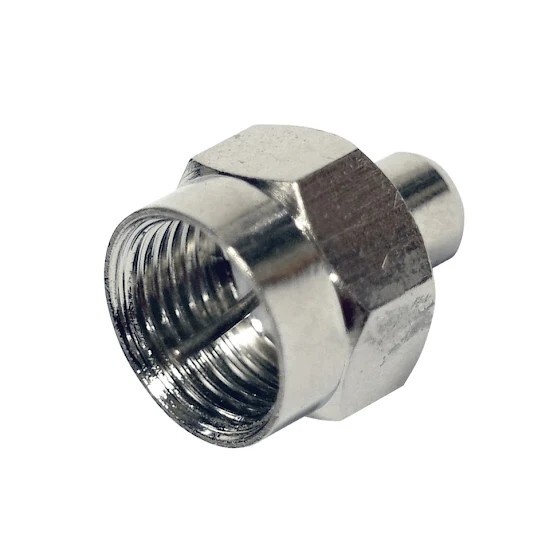

Som sagt, det orsakar förvirring när folk pratar om allt trådbundet som fiber. Jag äter upp en hatt om det där är en vanlig villapatch och inte en coaxkabel från ett äldre centralantennsystem (=kabel-TV-nät).
En nackdel med coax är att du inte ska skruva loss kabeln från den vita dosan, det kan nämligen sabba signalen för dina grannar på grund av att man får en oterminerad kabel som kan orsaka signalproblem. Fiber är punkt-till-punkt och om du kopplar ur din kabel påverkas inte andra.
Man kan kortsluta den änden lätt med ett gem. Finns/fanns även färdiga "hattar" för det. Då blir det inte signalproblem för andra.
NEJ, NEJ, NEJ!
Man ska aldrig kortsluta mittledaren & skärmen på en coaxialkabel/utgång som är i drift. Det blir störningar.
Ja, det finns än idag slutmotstånd på 75Ω med F-kontakt,
Slutmotstånd med F-kontakt för coaxialkabel, används för att terminera kabelslingan och undvika störningar.
Det är viktigast att coaxialslingan termineras med ett slutmotstånd, slutmotståndet kan vara inbyggd i antennuttaget, om inte så sätter man ett slutmotstånd på utgången för vidarematning,
Slutmotstånd för coaxialkabel med F-kontakt, används för att terminera coaxialslingor och undvika störningar.
