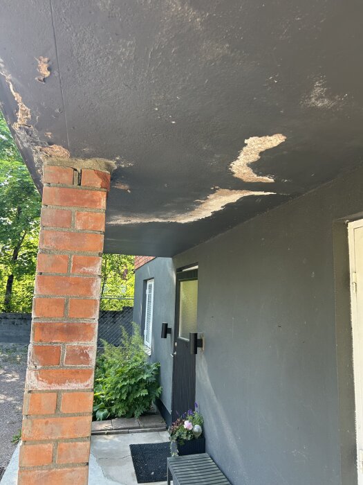

Hej, någon som har erfarenhet av liknande skick? Svårt/dyrt att åtgärda? Stor risk för att den rasar? Huset byggt i slutet av 50-talet.
  • Skadat tak med flagande färg ovanför en ytterdörr med tegelpelare och växtligheter bredvid.

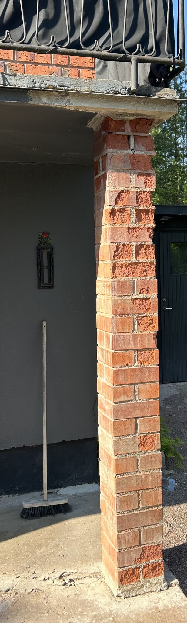

  • Tegelstolpe vid husfasad med slitage och sprickor, kvast står lutad mot väggen.

Jag har lagat ett tiotal balkonger i detta skick. Övre halvan av balkongplattan ser ut att vara en dålig pågjutning. Bortbilning av övre 5cm ,applicera membranduk som värm fast mot plåten i framkant. Forma med en läkt runtom. Ny armerad gjutning utan luftfickor med fall.
Tegel pelaren ser frostsprängd ut .
Är markplattan stabil? Spräckt och dåligt lagad?
Först försäkra att pelaren har stabil grund, ta bort lös fog runt översta stenarna och mura om. Måla med rätt färg, silikat?
Du kan också göra det snabbt och billigt: betongspackla framkanten ,klä in pelaren med stående panel, måla undersidan med vilken mörk färg som helst.
