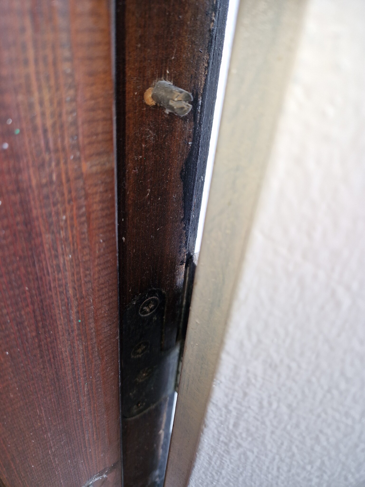

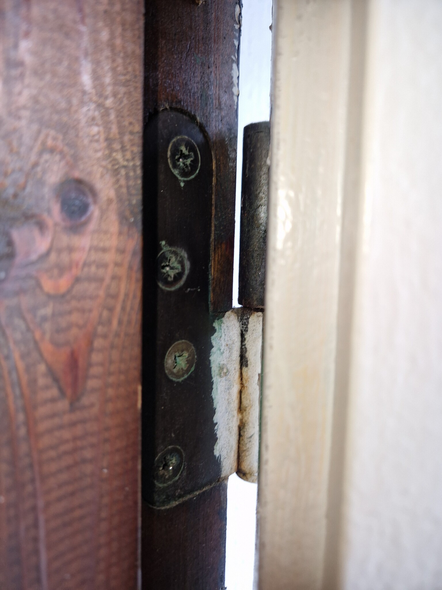

Hej! Har en äldre dörr som hänger snett och därmed tar i tröskeln (trög att stänga). Har skruvat åt gångjärnen där det blev lite bättre men inte tillräckligt. Tips på något mer man kan göra? Bifogar bilder.
Tack på förhand!
  • Närbild på ett dörrgångjärn med skruvar på en äldre träfärgad dörr som verkar hänga snett mot en ljus dörrkarm.
  • Imgångjärn på en sned dörr med synliga skruvar, dörren är aningen trög att stänga och tar i tröskeln.
Är karmen monterad med karmskruv? Spänn in övre delen av kramen så dörrbladet lyfter. Du behöver en karmnyckel som går att köpa för småpengar på närmsta byggvaruhus.
Hm, ser inte ut som att det är karmskruvar. Hur gör man då? Vad är det cylinderliknande för något med spår i sig (andra bilden)?
Det är ett karmstift som skyddar så man inte kan öppna i bakkant av dörrbladet om tappen slås ur gångjärnet eller om gångjärnen sågas av.
För att kunna svara på åtgärd behövs det översiktsbilder som visar problemet och dess totala omfattning.
För att svara om justering utan karmskruv så måste det vara känt hur karmen är fastsatt samt om den är kilad eller inte men kanske räcker det att endast rikta gångjärnen.
