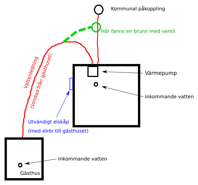

Hur är vattnet till gästhuset kopplat?

Du kan ju titta hur värmesystemets tryck är på manometern bakom den gula tejpen.
Och om du öppnar i gästhuset och låter det vara öppet så borde värmesystemet få lågt tryck.
Du kan öppna försiktigt och se om den sjunker direkt om gästhuset är öppet samtidigt.
Om inte får du tömma lite via säkerhetsventilen som nog också kommer öppna när trycket blir för högt.
Men det är väl bara att gräva 1.5 meter.... 😁
Såg att du har en vattenutkastare på 'högra' ytterväggen.. det är inte så att det är något kopplat på den?

En uppdatering. Vattnet är hittat!
Vår VVSare (ej samma kille eller firma som sondkillen) bestämde sig för att ta en sväng i trädgården med metalldetektor. Han hittade ett lock/brunn under gräsmattan där ventilen fanns. Detta är ett par meter in i trädgården från påkopplingen i gatan (utritat med grönt i figuren). Stor lättnad!
Men jag blir ju lite förundrad över sondningsresultatet. Att ledningen skulle gått in i huset under värmepannan stämde ju uppenbarligen inte alls. Kanske registrerades inte sondens signal när den bottnade i ventilen på grund av skyddande metall. Sökaren kanske då istället högg på någon elsignal från huset. Men dom borde väl ha bättre koll på sin utrustning än så...

Ta och ta lite bilder på "brunnen" samt mät in exakt var den ligger i förhållande till huset.
Ta även och planera för att dra om matningen till stugan så att den ansluts efter vattenmatarkonsolen.

Gräv upp och kolla om det är så ytligt.E eiwallin skrev:Vi har ingen vattenmätare. Det är fast avgift. T-koppling precis vid inkommande utanför skulle kanske kunna vara en möjlighet. Dock menade sondkillen att sändaren bara var några centimeter bort när han mätte under värmepumpen (alltså när han bottnade med sändaren). Sen vet jag inte hur exakt sådan utrustning är.
Med största sanolikhet så ligger den intill elledningen så följ den.
