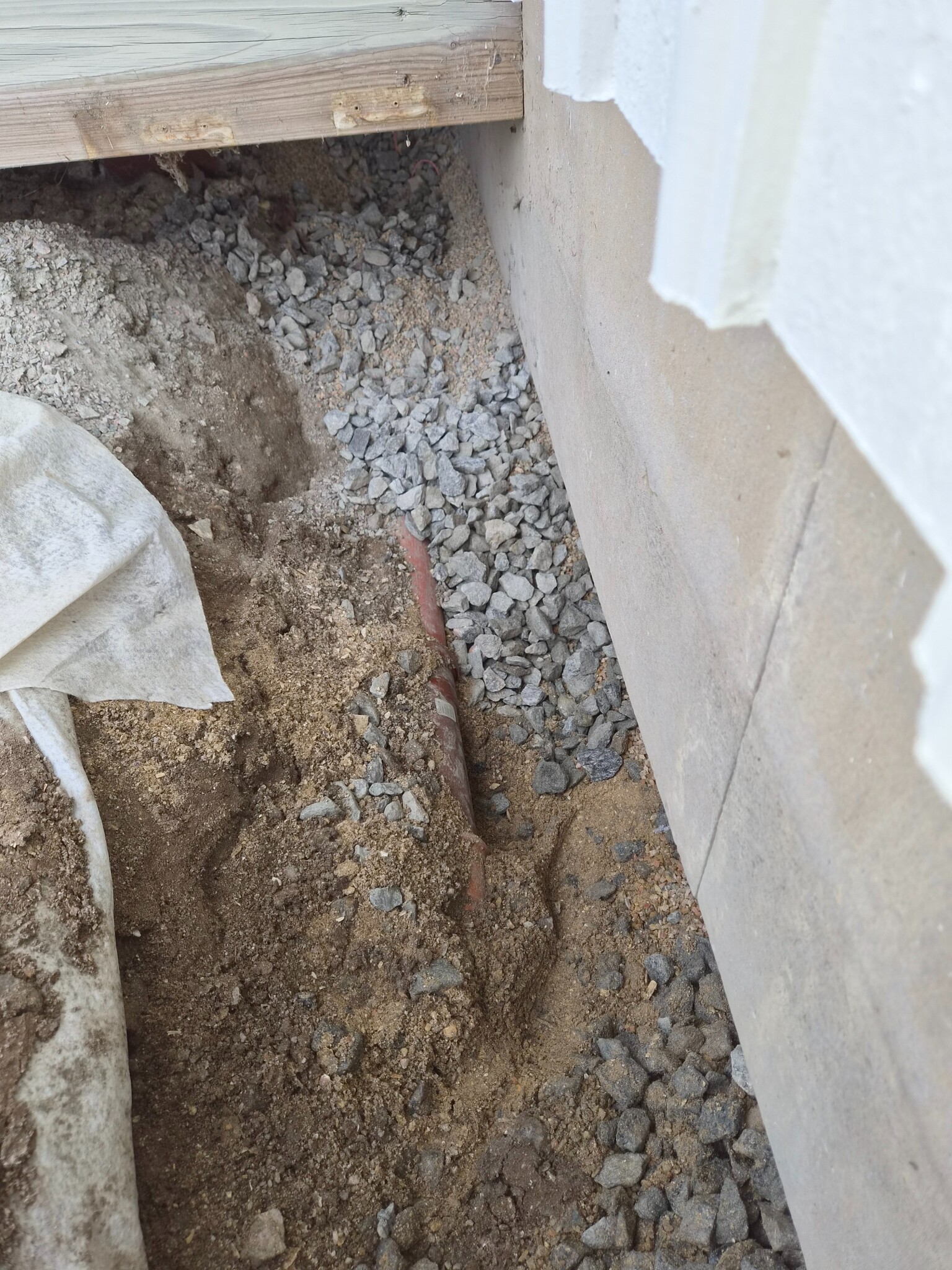

Har börjat gräva men inte hittat vattnet. Är det riskfritt att gräva bort gruset kring betongplattan (jag tänker på stödet mot marken för huset)? Hur djupt kan jag förvänta mig att vattnet ligger? Är hittils ca 30 cm under plattans underkant. Det oreangea är jag rätt säker på att det är från stuprören.
Han skickade in sökaren typ här och sa att sonden var 6 cm bort. Kan utrustningen störas av att det är el nära? Kan inte känna något konstigt när jag knackar på plattorna.

Vattnet ska ligga på minst 120cm(frostfritt för skåne)

Jag hade fortsatt att gräva ca 1 meter ifrån huset tills jag träffar på inkommande vattenledning och sen grävt mot huset.

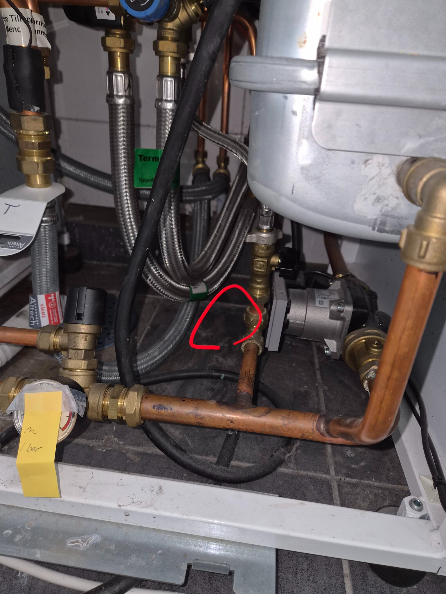

Ja, TS har har ingen monterad vattenmätare, DÄREMOT så finns det en vattenmätarkonsoll som servisledningen ansluter till.
Vattenmatarkonsolen sitter längst in/innanför bägge bänkskåpen som är höger om värmepumpen.

Sorry, där får jag pudla rejält. 😳😳😳 Hade missat den bilden och förutsatte helt felaktigt att det inte skulle finnas någon vattanmätarkonsoll om man inte hade någon vattenmätare.

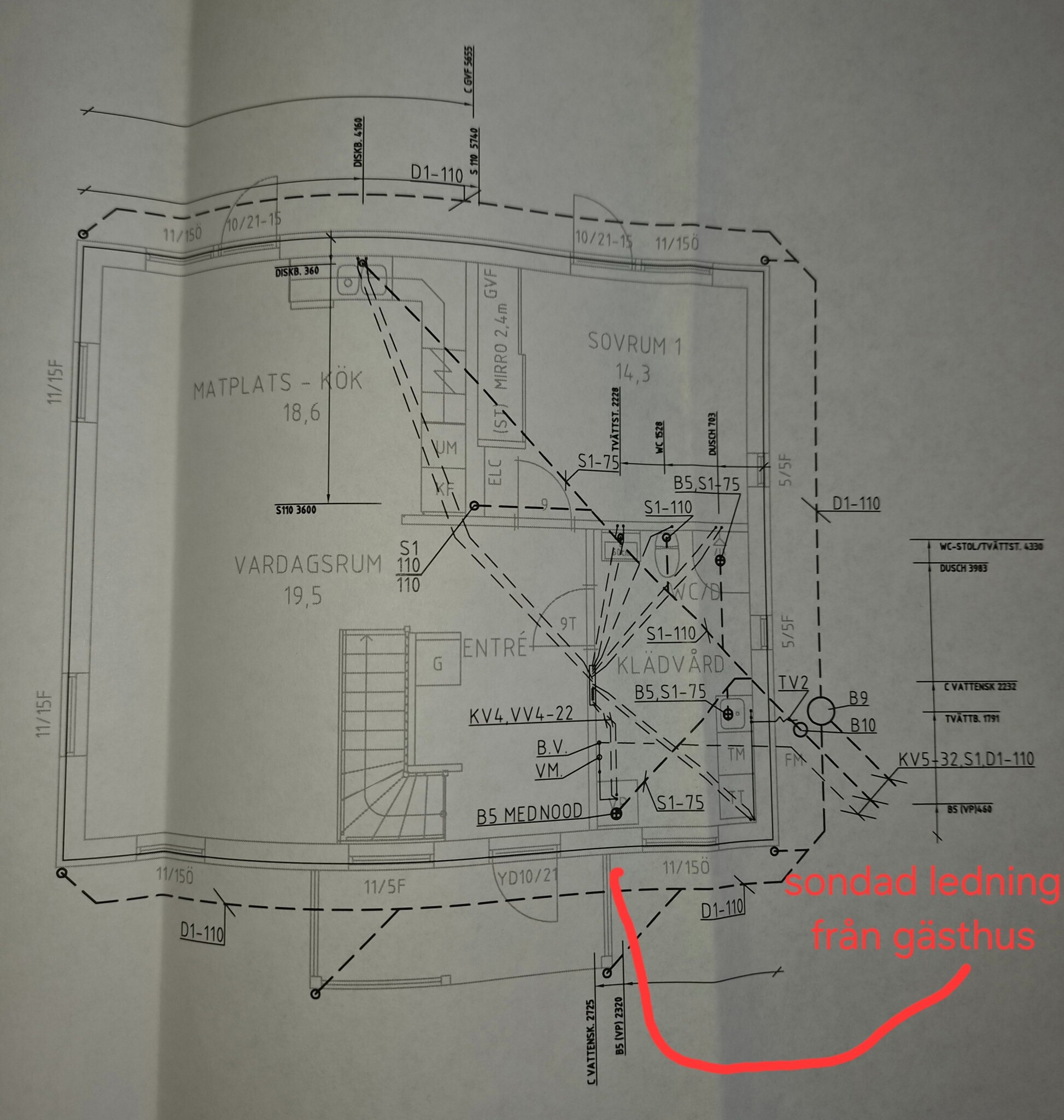

Har inte hittat några bilder från gjutningen. Hittade en VA-ritning för huvudhuset men vad jag kan se ger den inte någon ny relevant information. Det röda strecket är unhefär hur ledningen sondades. Sen gav som sagt sökaren utslag precis under värmepumpen.
Grävde vid husets kant igår men hittade inget. Kom bara ca 1 m ner så det räckte väl inte för vattenledningarna. Jag drömde lite om att hitta en dold isolerad låda vid betongplattans underkant med någon ventil i 😄

Men vilken guldritning du hittat!
Gissar att inkommande vatten ligger på 2725mm från hushörnet räknat. Djup ser inte jag någon siffra på men gissar att det finns en 'standard'.

Är det så borde det vara på ett avstånd mindre än 2320 från hörnet med tanke på avloppets placering under värmepannan.
