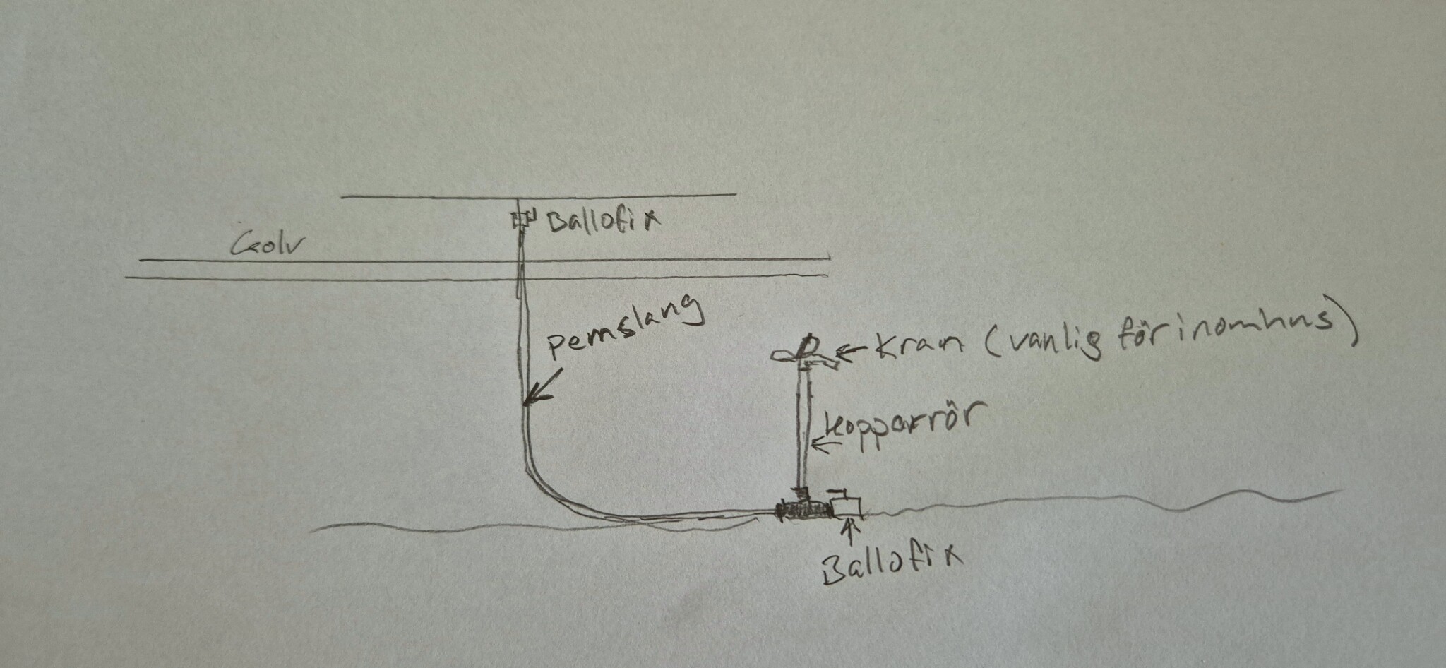

Har flera vattenposter i min trädgård som är enligt bild. Står vatten på flera ställen i PEM-slangen men inte vid kopplingar. Har funkat över 25-30 år. Lätt att tappa ur till hösten lätt att starta upp på våren.
Bra lösning. Jag vill bara påpeka att du måste kunna stänga av inkommande vatten på vintern och kunna tappa ur vattnet på den kalla sidan nere i krypgrunden. En avstängningskran inne i huset (kulventil) som du alltid stänger när du inte är där och en avstängning på frostfritt djup utanför huset. Röret (slangen) däremellan i krypgrunden som inte ligger frostfritt måste kunna avtappas på vintern . Vi kallar den ”tapp och läns”. Sen kanske du kan sätta ett avstick direkt på inkommande slang nere i krypgrunden. Vi drar ibland trädgårdsslangen genom duschrumsfönstret och kopplar den på duschblandaren .Då kan du även få varmvatten och duscha i. Populärt hos barnbarnen.
