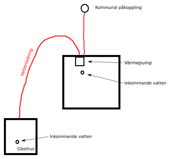

Vi lyckas inte förstå hur vattnet till till vårt gästhus är draget/kopplat. Gästhusets betongplatta byggdes för ca 10 år sedan, ett par år efter huvudhuset. Då grävdes det för el/vatten/avlopp för anslutning mot huvudhuset. Sedan dess har detaljerna glömts bort.

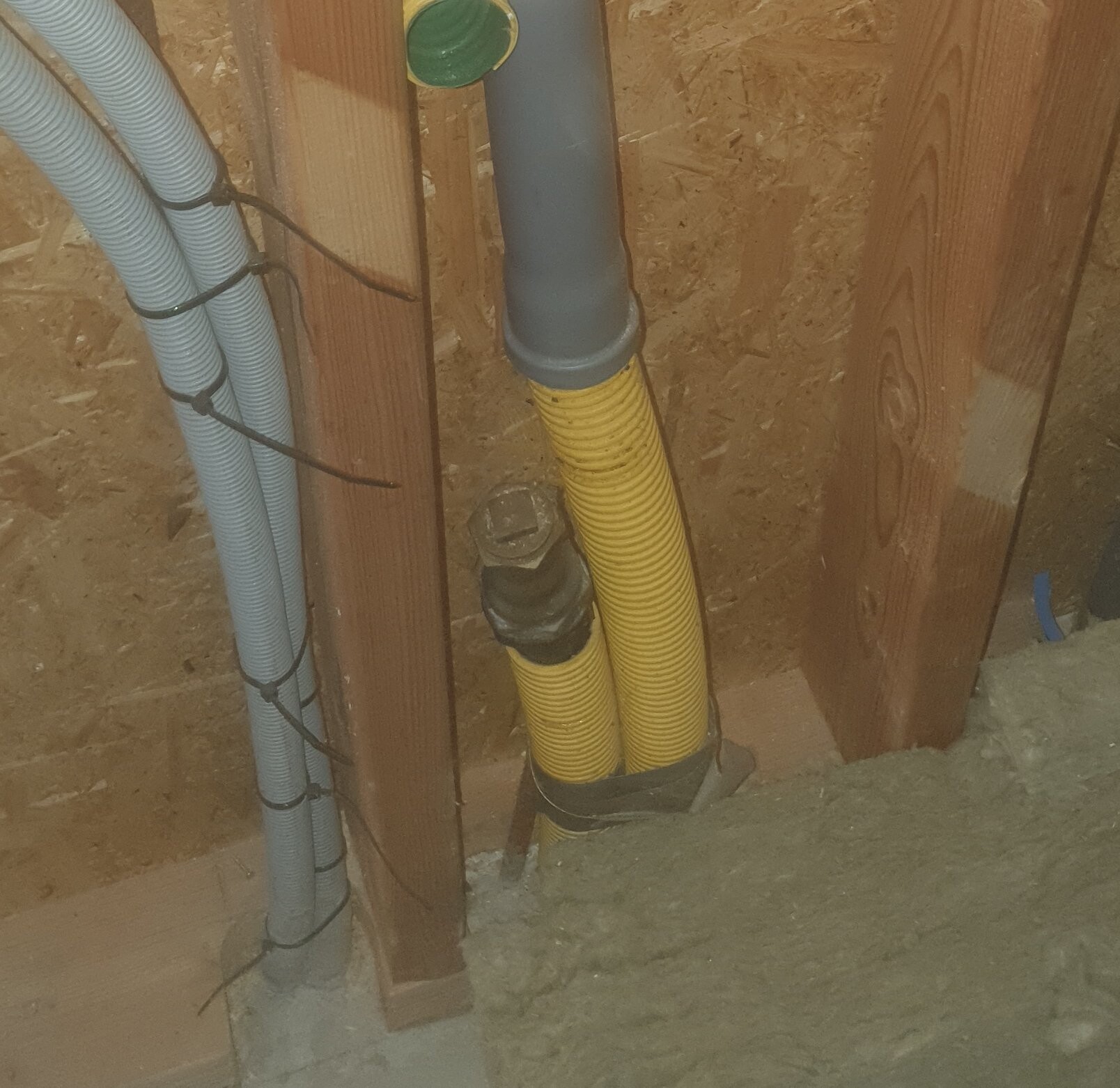

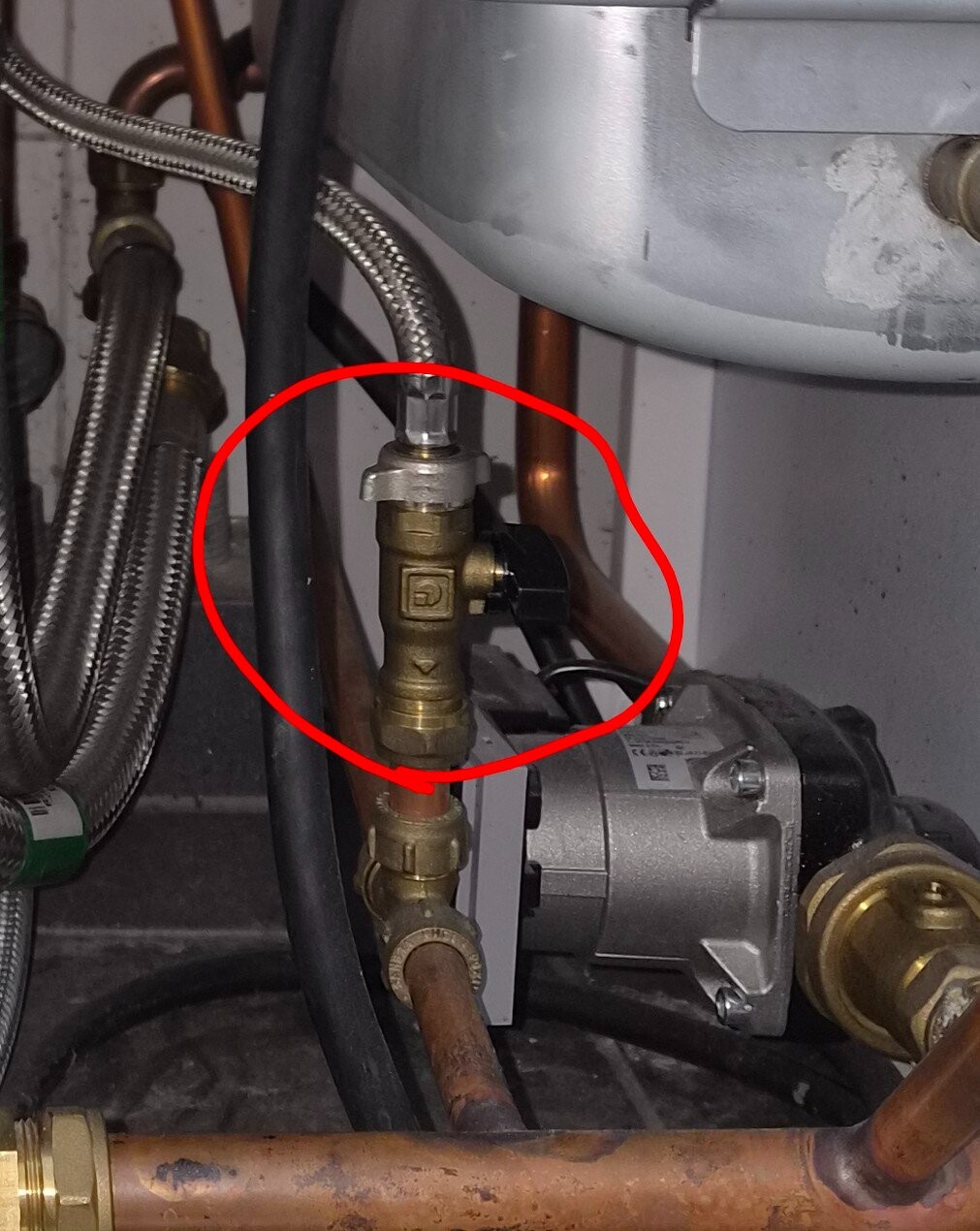

I gästhuset finns en slang för inkommande vatten, se bild. När vi tog bort pluggen var slangen vattenfylld men hade inget tryck. Igår hade vi en firma här som sondade den här vattenledningen och kom fram till den går i trädgården (enligt bild) in i huvudhuset utanför värmepumpen. Sonden tog stopp någonstans under värmepumpen (troligtvis på grund av en krök trodde firman). Huvudhuset står också på betongplatta.

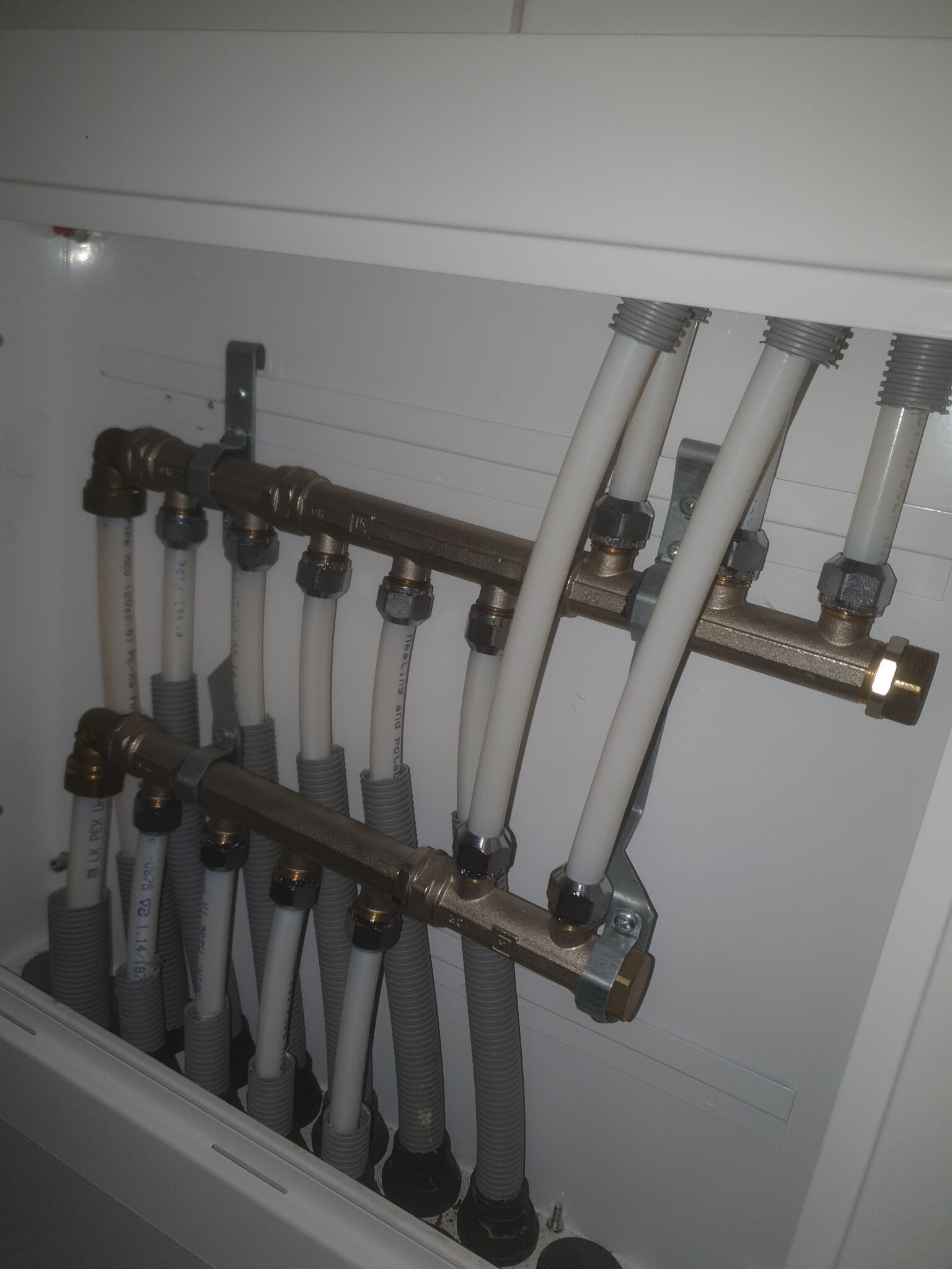

Problemet är att vi inte hittar någon ventil i huvudhuset för kopplingen ut till gästhuset. I fördelarskåpet finns inget (bifogar bild) och vi hittar inget någon annan stans heller. Har någon förslag på hur det kan vara utfört? Var kan vi ha glömt att leta? Kan det vara något annat som gör att det inte är tryck ut till gästhuset?

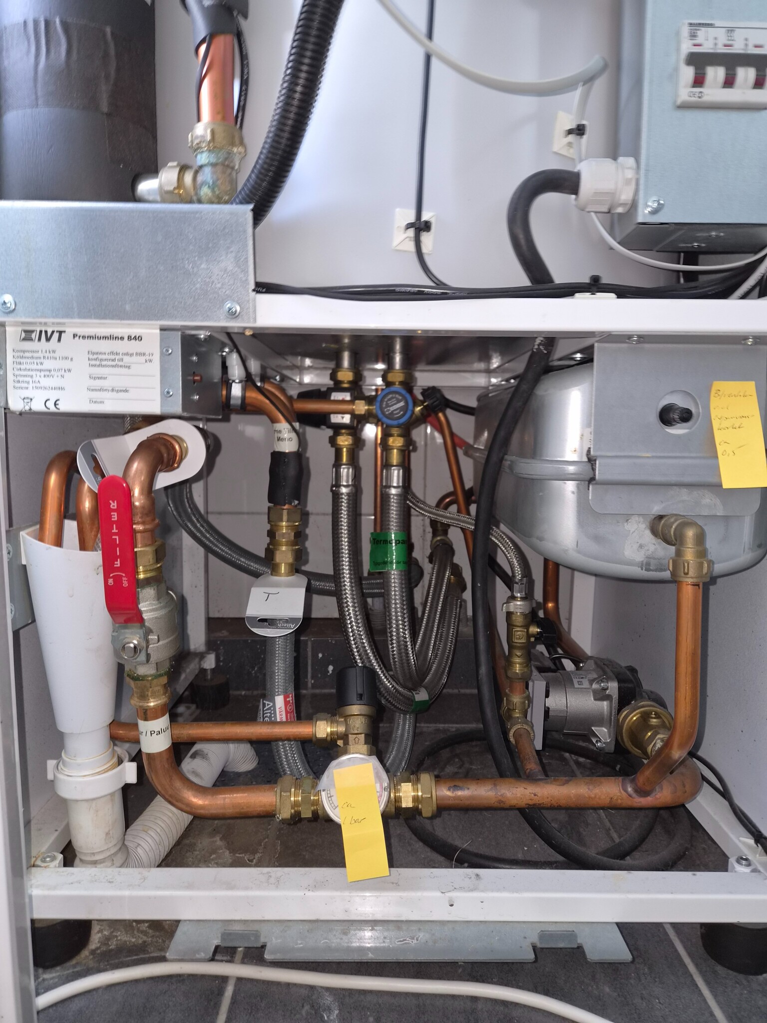

Under värmepump i huvudhus

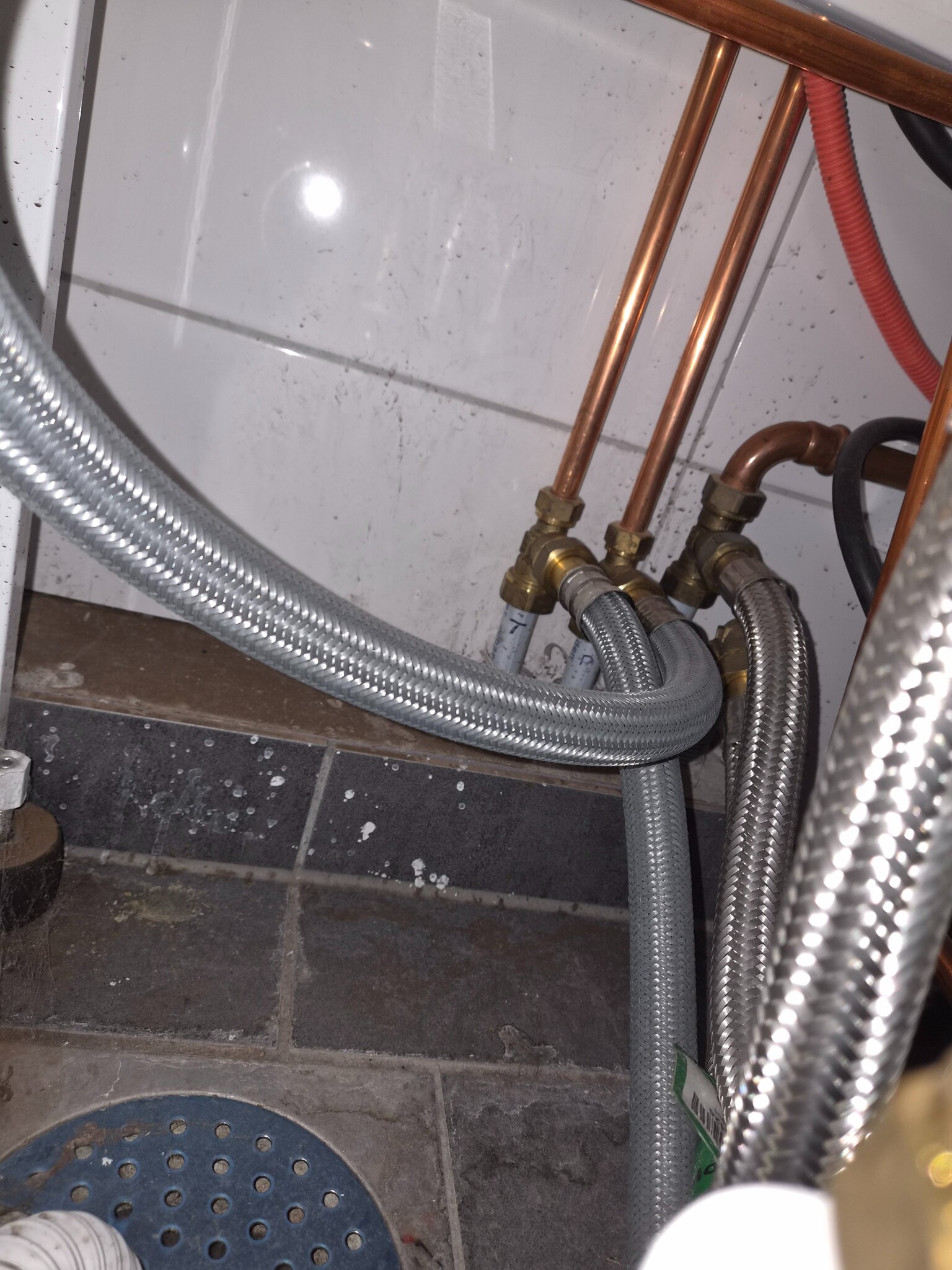

Under värmepump i huvudhus (längre in)

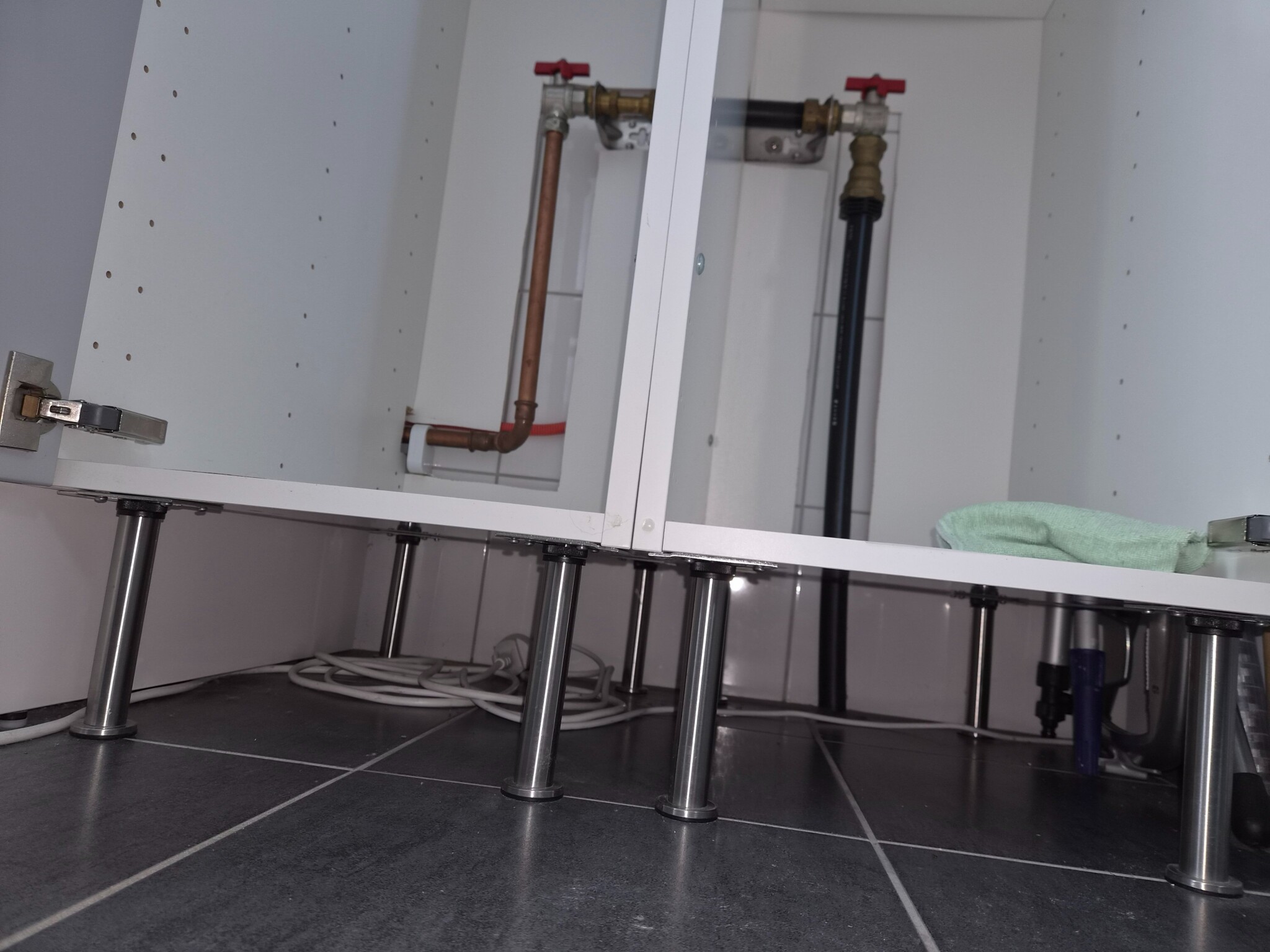

Inkommande vatten huvudhus (värmepumpen är precis till vänster här)
Fördelarskåp huvudhus

Du får börja med att räkna alla kall/varmvattenrör som går åt olika håll ifrån fördelare, och ner i golvet vid värmepumpen. Mot vilka rör som kommer fram till dina olika tappställen i huset. Om det finns fler rör vid fördalren än vas som används i huset, så har du troligen rör till gästhuset. Sedan varför det inte blir flöde är en annan fråga.
Ingen vattenmätare?
Eller finns det en vattenmätare på annan plats?
Jag skulle gissa på att det sitter en T-koppling på inkommande PEM-slan precis utanför huset, samt att det sitter en avstängningsventil på avsticket till gästhuset.
Vi har ingen vattenmätare. Det är fast avgift. T-koppling precis vid inkommande utanför skulle kanske kunna vara en möjlighet. Dock menade sondkillen att sändaren bara var några centimeter bort när han mätte under värmepumpen (alltså när han bottnade med sändaren). Sen vet jag inte hur exakt sådan utrustning är.

Gissar...
Men ta och känn på rör/slangar.

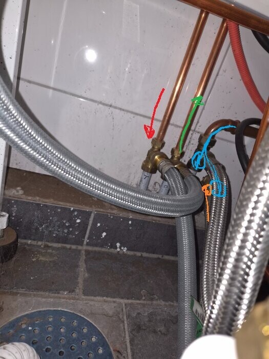

Rött är Tillopp värme (Man kan antyda ett T)
Grönt är Retur värme (Man kan antyda ett R)
Orange är nog varmt-tappvatten.. Det kommer från pannan och går ju bara neråt till fördelaren...
Blått ser ut att vara inkommande från "gatan"
Det är ju ett kopparrör som kommer från höger vilket stämmer med tidigare bild.
Inkommande delar sig ju. En slang till pannan och ett neråt som nog är till fördelaren
Fördelaren har 9 (kalla?) +7 (varma?) anslutningar. Gissar på 2 st toaletter + duschar, handfat och kök.
Alla PEX slang, gästhuset har ju PEM slang.
Så inget talar för att det finns någon anslutning här.

Kopparröret (blåmarkerat) som kommer från höger kommer från vattenmätarkonsolen.P PappasHammare skrev:
Bägge (rören/)slangarna som går nedåt går till fördelarskåpet, inkommande slangarna till fördelarskåpet kommer in längst till vänster på respektive fördelare.
Edit:
Övre fördelaren är kallvatten, åtta utgående slangar, nedre fördelaren är varmvatten, sex utgående slangar.

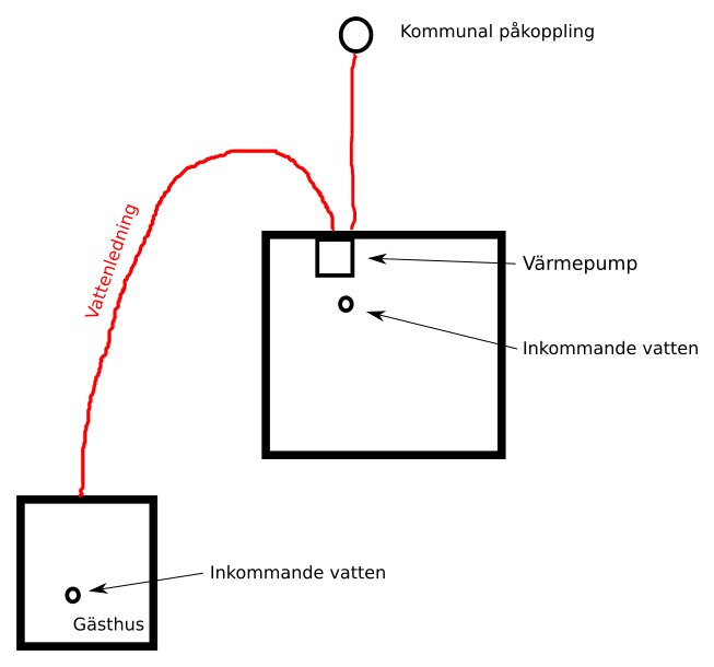

Denna dragning av vattenslangen. Var det den de sonderade fram? Kan det vara en annan dragning?
Men om vi tittar från andra hållet då.
I gästhuset så finns två gula skyddsrör och två grå.
De grå gissar jag är tänkta kall och varmvatten till kranar i gästhuset.
Den andra gula är nog inkommande el eller? Lustigt med ett grått avloppsrör som förlängning eller kanske bara ett lock.
Men tänkte på att vattenröret är draget parallellt med el slangen. Är elen inkopplad?
Var går den in i huset?

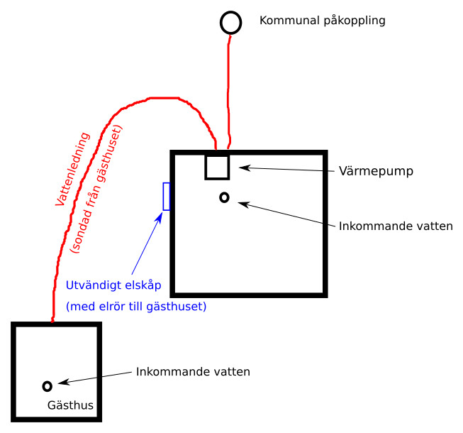

Vattenledningen sondades från gästhuset (genom den ände som syns på bilden) och resultatet stämmer ungefär med det röda jag har ritat på bilden.P PappasHammare skrev:Denna dragning av vattenslangen. Var det den de sonderade fram? Kan det vara en annan dragning?

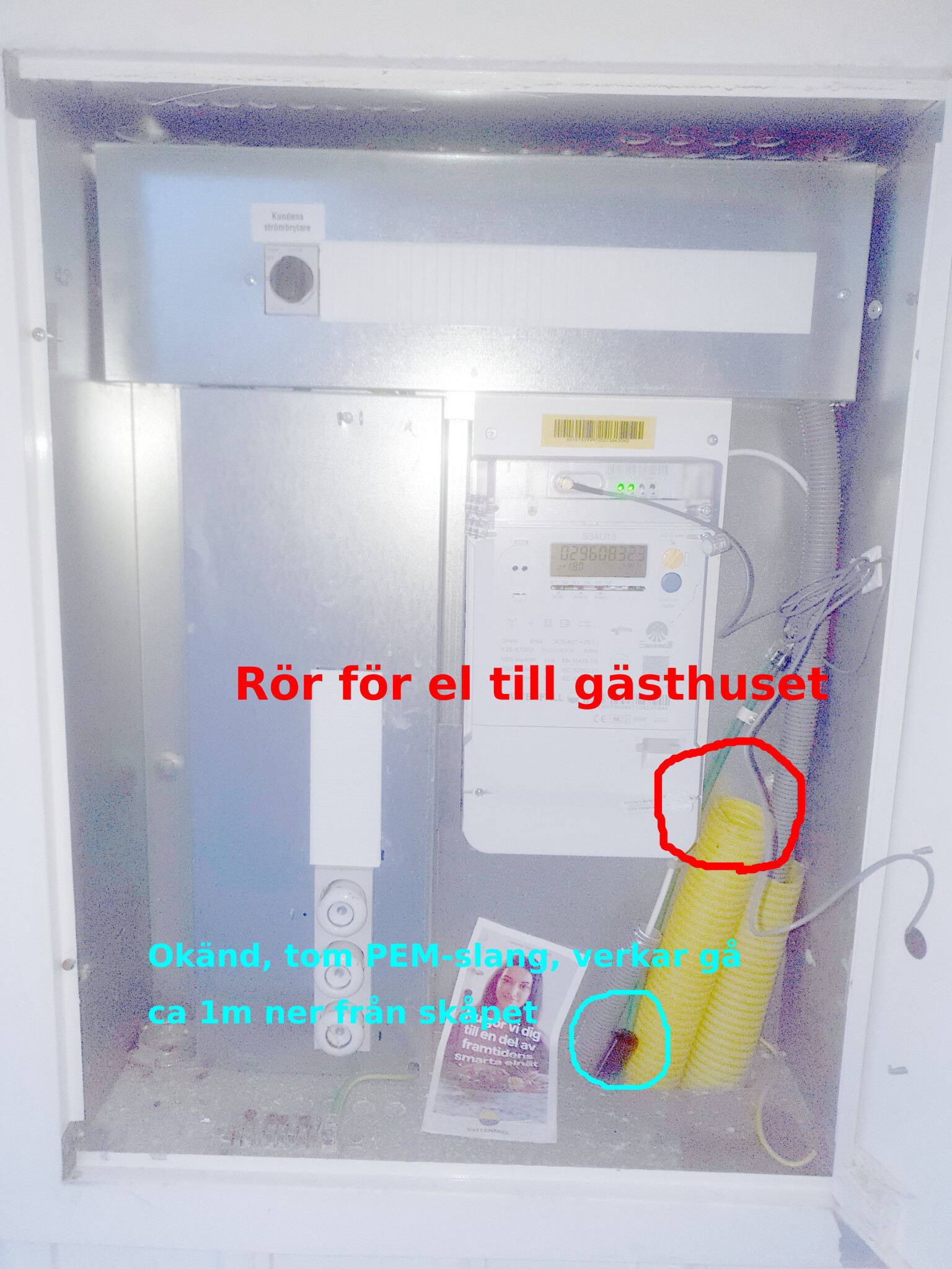

Mycket riktigt är de gråa för varm/kall-vatten inom gästhuset den andra gula är för inkommande el. Andra änden på elröret kommer upp i det utvändiga elskåpet på huvudhuset (utritat på skiss). Elen är påkopplad.
I elskåpet finns förvisso en mystisk tom PEM-slang av lite mindre dimension som jag tidigare har funderat på om den har med saken att göra. Jag har stuckit ner en dragfjäder i den och den verkar bottna ca 1 m ner. Men sondningsresultatet verkar ju visa att vattnet inte går mot elskåpet.

Inget jag har märkt. Det vore väl dessutom konstigt att förbereda för dragning på ett så otillgängligt ställe. Eftersom vattnet för gästhuset drogs efter huvudhuset bygdes borde det ju vara begränsat hur väl man kan gömma den inne i huset. Och eftersom vi inte har någon vattenmätare att förhålla sig till vore det väl på sätt och vis logiskt att lägga anslutningen där kommunalt vatten går in i huvudhuset. Jag ska kolla imorgon. Återkommer.P PappasHammare skrev:
