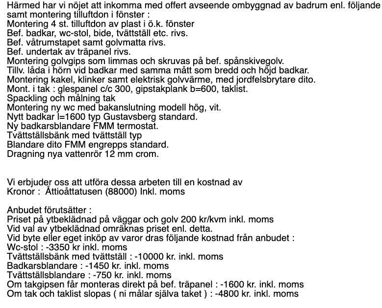

Hur är det möjligt - kostnad renovering badrum
Sjukt. Rotavdragen höjer priserna i samma takt som själva avdragen utökas. Men 4kvm a 445000 då ska allt vara i 24 karat... Idiotiska förslag byt hantverkare du har ju fått tips.I Iris Stockholm skrev:Hej alla kloka o kunniga på forumet. Vi flyttar till brf (69), norra Storstockholm, och vill uppdatera badrummet på ca 4 kvm. Nuläge; 2019 kaklades väggar (snyggt), spottar i sänkt tak, tyvärr behöll man plastmattan.
Nu vill vi lägga golvklinker med golvvärme (el). Flytta toa- och handfat avloppen 30 cm för att göra plats för tvättstapel. Installera handdukstork (el). Avlopp för tvättmaskin och dusch finns på rätt plats.
Tänkt företag har varit på plats och lämnat offert. Till saken hör att vi tidigare gjort två badrum med företaget ifråga och varit mycket nöjda med allt. Även besiktningsmannen var mycket nöjd när vi gjorde besiktning inför husförsäljning. Men gör vi en jmf med deras tidigare badrumsrenoveringar hos oss 2017 o 2021 har priserna ökat dramatisk.
Nu till offerten som jag undrar över, är den rimlig? Vi kan lämna ROT-avdraget därhän, det är brutto kostnaden som är intressant. Vi köper själva klinker, tvättställ/toa, duschväggar, duscharmatur, handdukstork och inredning, vi räknar med ca 50’ för det*. Men dom monterar. Enligt företaget måste även väggar o tak göras om pga att tätskikt bryts?

Totalt…………………. 369 355 kr

Dvs vårt 4 kvm lilla badrum skulle kostar 445 000 kr (exkl ROT), hur är det möjligt, rimligt? Tacksam för input på smått som stort!
Det är ju en så absurd offert att det går ju inte att resonera vidare från den. Även om de efter diskussion skulle gå ned 50k är det fortfarande 250k för mycket.I Iris Stockholm skrev:Hej alla kloka o kunniga på forumet. Vi flyttar till brf (69), norra Storstockholm, och vill uppdatera badrummet på ca 4 kvm. Nuläge; 2019 kaklades väggar (snyggt), spottar i sänkt tak, tyvärr behöll man plastmattan.

Fantasisummor, som ovetandes betalar!
100 000 per kvm.
Skulle motsvara:
12.8 Miljoner Kronor för att att renovera mitt hus på 128 kvm boyta invändigt, då inklusive två toaletter och ett våtrum.
Ja jösses.... Då river jag och bygger ett nytt i stället. Skulle kunna bli lyxigt värre😜 och oändligt mycket billigare.
100 000 per kvm.
Skulle motsvara:

Fullständig vansinnig offert. Kontakta andra hantverkare.I Iris Stockholm skrev:Hej alla kloka o kunniga på forumet. Vi flyttar till brf (69), norra Storstockholm, och vill uppdatera badrummet på ca 4 kvm. Nuläge; 2019 kaklades väggar (snyggt), spottar i sänkt tak, tyvärr behöll man plastmattan.

Ett stort problem idag är att så många är livrädda att göra någonting själv. Förmodligen dåligt självförtroende.I Iris Stockholm skrev:Hej alla kloka o kunniga på forumet. Vi flyttar till brf (69), norra Storstockholm, och vill uppdatera badrummet på ca 4 kvm. Nuläge; 2019 kaklades väggar (snyggt), spottar i sänkt tak, tyvärr behöll man plastmattan.

Det finns en uppsjö med information på nätet och YouTube hur man ska gå tillväga. Vissa saker måste man givetvis ta hjälp till som elektriker och eventuellt rörmokare.
Men merparten klarar man om man inte har tummen helt i hand.
Likaså känslan när allt är klart att veta detta har jag fixat själv och sparat typ 200k.
Så var inte rädda att göra själv. Var försiktiga med el o vatten bara.
Låt er inte bli uppkörda av företag som skär guld på er rädsla.

Blir i chocktillstånd när jag läser det, vad kostar då en (låda ”hus” på 100 kvm) renoverade mitt badrum själv allt utom el (spottar här också) 12 volts, det är godkänt med husbesiktningen inför försäljning, en anmärkning på att avloppet är för nära väggen, tog foton på tätskiktet innan kakling, rev det gamla kaklet som inte hade tätskikt satte nya gipsskivor själv och mosaikkakel också, och la in lågvolts golvvärme 48 volt med transformator vill inte ha 230 volt under fötterna (elektriker på detta) huset är mitt eget, byggde det mesta själv 1985, med byggsats, köket har också omvandlads själv med matriel från Enstaberga snickeri, Nyköping mycket fin firma att göra med man får precis som man vill ha det, har allt inom kök även vitvaror och tillverkar luckor och skåp i eget snickeri (ingen IKEA massproduktion) i gamla hus är ofta specialmått på det mestaI Iris Stockholm skrev:Hej alla kloka o kunniga på forumet. Vi flyttar till brf (69), norra Storstockholm, och vill uppdatera badrummet på ca 4 kvm. Nuläge; 2019 kaklades väggar (snyggt), spottar i sänkt tak, tyvärr behöll man plastmattan.

Ingen bra idé att renovera sitt badrum själv som amatör tycker jag om man bor i lägenhet speciellt om man bara har ett badrum.B Blandaren skrev:Ett stort problem idag är att så många är livrädda att göra någonting själv. Förmodligen dåligt självförtroende.
Om man vet vad man gör samt inte arbetar på dagarna kör på.
