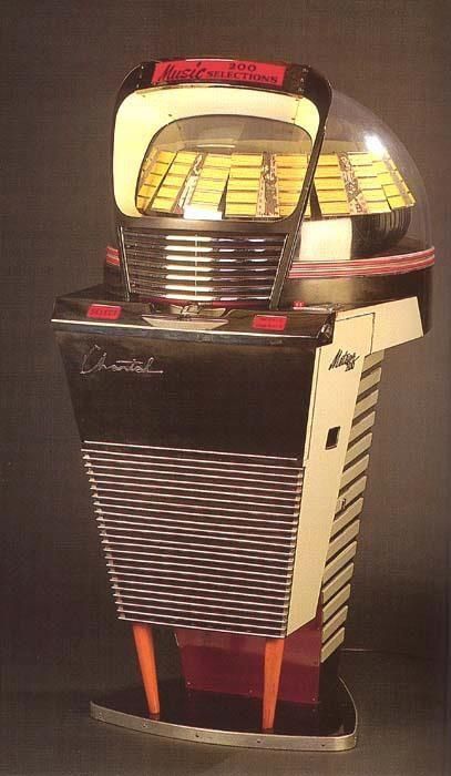

Njaaa.. Gamla gramofoner har ofta en 220V motor. Ofta finns det diverse signaljordningar i gramofonerna för att får bort störningar från motorn. Så det är stor risk att motorn är ihopklopplad med signaljord, och därmed mot andra beröringsbara delar. Jag är iofs inte säker på om just motorn brukar vara med i de här jordningskedjorna.
En del importerade apparater kunde ha lösningar som gav en överhängande risk att få ut 230 volt AC i chassit. Gamla rörförstärkare har ofta spänning upp till 500 volt.
Att ha en sådan apparat ojordad i samma rum som andra jordade apparater är "spännande".
Om man jordar men gör det bristfälligt har man ett än större problem. Det blir ibland komplicerat med antikviteter. Man har också att ta hänsyn till originaliteten och inte ändra för mycket.
Ovanstående jukebox (Chantal Meteor 1959) tar jag som ett exempel. Etthundra singelskivor står i en roterande fjäderupphängd karusell . Skivspelaren i mitten. Ström till skivspelaren överförs med släpringar på axeln. Så överförs också audiosignal från pickupen. OM inte magasinet är helt fullt hamnar det på fel höjd, och det går ut 230 volt i chassit via jordsignalen från pickupen.
