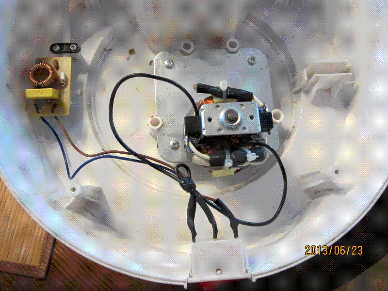

Man blir lite fundersam. En potatisskalare, vilken jag anmält till elsäkerhetsverket p g av att jag fick en riktig stöt vid användandet, den är godkänd den, kräver ingen jordad kontakt, dubbelisolerad, avsedd att användas vid diskbänken. Tror man med gott samvete kan byta kontakt/sladdställ och rita två fyrkanter på bakstycket. På radiogramofonen, menar jag så klart.

Nu hänger jag inte med i resonemanget här. Menar du att bara för att denna potatisskalare uppfyller dubbelisoleringen så dåligt att den ger stötar, så är det fritt fram att konvertera en gammal radio på ett tvivelaktigt sätt?

varför är det ett tvivelaktigt sätt ?Bo.Siltberg skrev:
det ska nog mycket till för att du när du tar i trädetaljer eller bakelitknapprna ska få en stöt.
om apparaten har varit ojordad i 50 år utan att nån fått en stöt så måste jag nog säga att risken att nån får en stöt dom nästa 50 åren är rätt liten
Potatissklaraen skulle jag o andra sidan slå i småbitar innan jag hivade den i återvinningen
