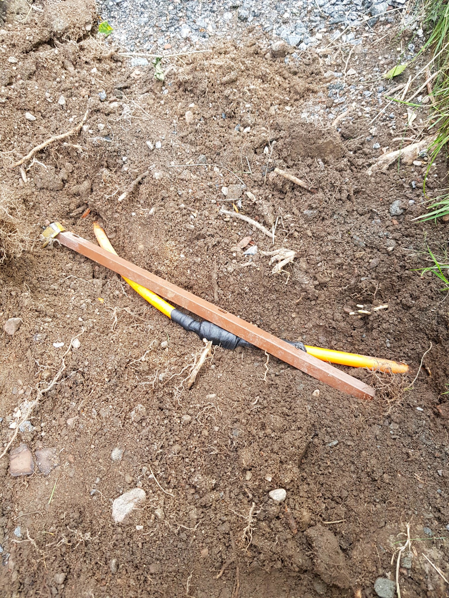

Det där ser ju värdelöst ut från början till slut oavsett vad som är godkänt eller inte. Men man kan ju ha aortan utanpå kroppen också så länge ingen sticker hål i den.
Grejen är, vilket är förklarat tidigare i tråden att den innersta ducten i sig är till för direkt markförläggning. Den yttre är over kill alltså, men man har använt den till att skjuta in den mindre ducten genom den eftersom den lilla är på 7 mm. Den yttre har en diameter på 14 utvändigt och 10 invändigt och används vanligen för stamfiber och det får plats minst 192 fiber i en sådan. Att det ser illa ut för ögat bryr inte myrorna sig om. Staffan kan lägga vad som helst runt. Inte ens fukt och vatten skadar. Tillbaka till Juran istället nu.

Till de som tror att detta är en hygglig installation vill jag gärna se bevis för detta?
Du måste lägga in det i rör Stefan då det ligger så grunt, du skulle trätt på detta innan det skarva des, nu får du ta en styv 50-slang, grön och skära två snitt och trä över, sen en gång till över det hela och ihop med atripes.
Det ska egentligen ligga markering ovan men så grunt tillför det inget, för las det bröder.

Att det ligger uppe i dagen just nu är ju inte bra men antar att det har med att plattorna ska på. Annars är databladet nedan.
Snabbkopplingar DB (direktförlagda)
Snabbkopplingar används för att skarva två mikrorör mot varandra. Rörändarna trycks in i kopplingen och fixeras automatiskt (push and pull). Kopplingarna tål ett arbetstryck på 25 bar och är vatten- och gastäta. För att demontera kopplingen trycks låsringarna mot mitten och rören kan lösgöras. Det minimala avståndet mellan de två rören efter montering möjliggör skarvning av rör med olika innerdiameter, tex. tunnväggigt mot tjockväggigt.
Kopplingarna kan förläggas direkt i mark utan något mekaniskt skydd. Passar därför utmärkt för skarvning av tjockväggiga rör.
https://www.selga.se/sel/Produktkatalog/Tele-data-och-säkerhet-(50-63)/50---Telenät-och-optomateriel/Optomateriel/Blåsfibersystem/Skarv-och-avgrening/Snabbkoppling-7mm-DB-Transp/p/5040560

Så här blev det.
Elkabel skyddad med svart isolering grävd ner i jord med delvis synliga gula och orange ledningar.

Ja den där kommer inte myrorna äta upp iaf ;).
richardtenggren
Nu kan du ju hitta skarven med sökare i alla fall ;)
Jocke Best och 1 till
Det kommer att bli fotoninduktion av bitströmmen i fibern så järnpinnen blir självlysande. Den ser ut att vara en våglängd lång om du kör en Gbit/s vilket gör att det blir resonans och den exploderar med en kraftig blixt.
