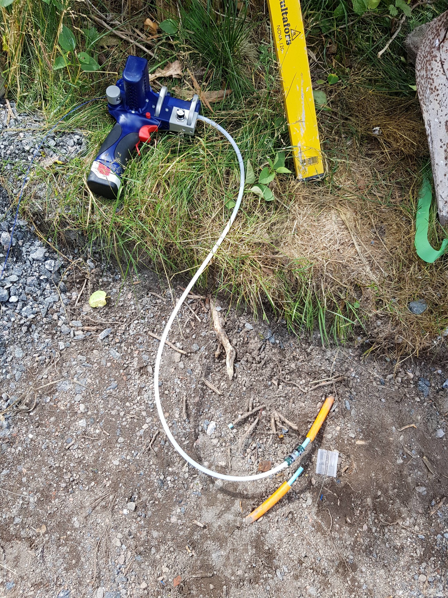

Kors i taket. Igår ringde de. Idag lagades den.
Så här såg det ut.
Vad är det jag ser för grejor?
En bild på en nyligen reparerad vatteninstallation med ett blått rördelningssystem och oisolerat kopparrör på marken.

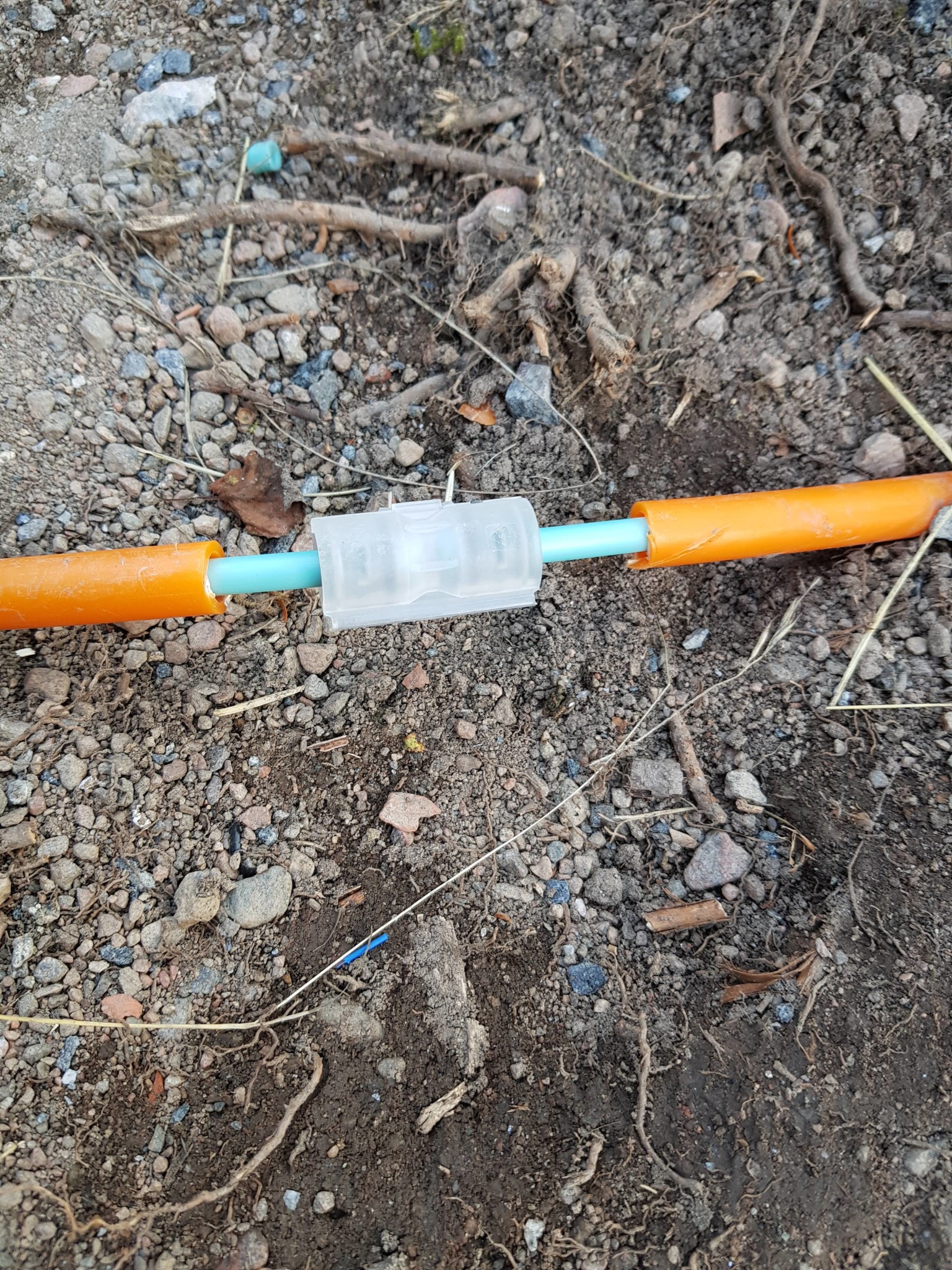

När de stack och sade att det var klart, såg det ut såhär! Skall verkligen inte skyddsröret skarvas också?

Fanns den turkosa ducten/fiberslangen inne i den gula redan tidigare, om så är fallet är det en godkänd lagning.
Och en maskin för att mata fiber med.
Staffans2000
Minns inte om det var samma turkosa slang. Men det fanns en slang i slangen, när jag kikade in genom jacken.
Det som förvånar mig, är att det kommer att komma in vatten och jord o ytterröret.
Staffans
Staffans
Det saknar betydelse, helt korrekt reparation
Dra på lite eltape för att stilla ditt sinne, eller vulktape ifall du har
Staffans2000
Som totalnovis, tycker jag att det är konstigt att reparationsstället är svagare än resten av ledningen. Varför ha ett skyddsrör överhuvudtaget?
Staffans
Staffans
Oklart varför man dragit en 7 mm dukt inuti en grövre dukt, det brukar vara antingen eller.
Vad menar du med att skarva den yttre slangen, hur ska skarven på den inre slangen få plats tänkte du?
