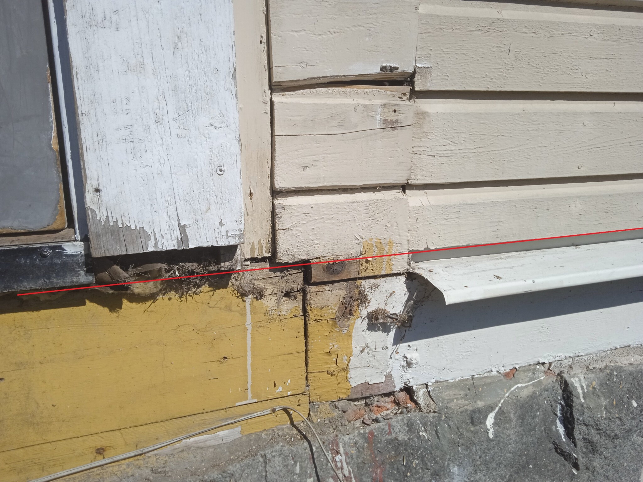

Jag hade tänkt att sätta bärlinan för altanen ök där det röda sträcket är. Men hur gör man med plåten som sitter där? Kapa av med vinkelslipen?
I sista hand vinkelslip för det skapar massa gnistor.
Jag hade nog tagit plåtsaxen och klippt så när som möjligt och knackat in det sista om man inte kommer nog långt in.
S
Du har inte möjlighet att gräva ner några plintar och strunta i att fästa den i väggen? Då kan du lämna kvar plåten
Kvackatore
Jag tänkte att det kanske går att kapa den och sedan använda 5mm pallningsbrickor som distans mellan syll och bärlina för att det inte ska samlas vatten där.
S
Jag gissar att plåten är där för att skydda den nedre brädan och eventuellt syllen. Frågan är vad som händer över tid om det kan rinna vatten där. Kan det bli stående vatten på grundmuren, det ser ut att vara en kant som sticker ut där vatten kan samlas
