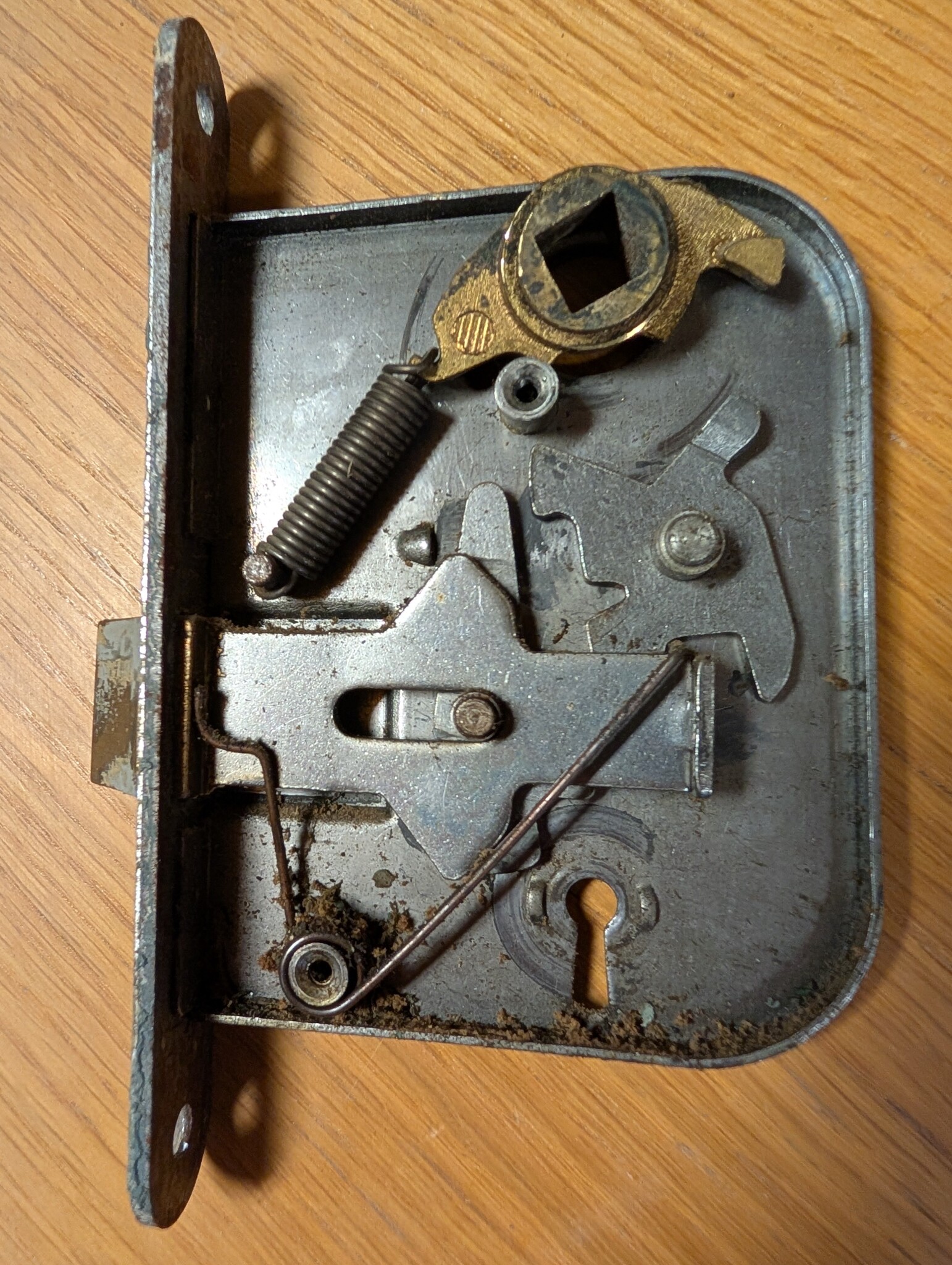

Det liknar ASSA 404 men med små avvikelser, dvs utsidan är mer slät. Vet någon vad kistan heter, och om 2020 fortfarande kan ersätta utan modifiering?
Sitter i källardörr från ca 1950.
Eller någon annan ny modell som inte kräver modifiering av dörrblad eller karm?
Har varit inne i den tråden också, och ja - där är samma modell. Men då vänder jag frågan;Purre skrev:
Hur/vad skiljer sig mellan denna äldre variant och modell 404/2020?
Att göra hålen för handtag och lås större skulle jag nog kunna lösa, utan risk för att sabba hela dörren. Men att karva i karm eller dörrblad, besitter inte den finkänsligheten.
Troligen kommer det behövas åtgärdas på flera ställen, dels är "frontplåten" tjockare på de nyare 404 så då kommer det sticka ut en aning. Sen om det skulle påverka är väl en annan sak.
Enklast är kanske att köpa ett 2020 med inställningen att det inte kommer passa rakt av och sen se om det går att åtgärda själv eller inte. Med risk för att man förlorar några kronor på ett låshus som inte går att använda.

Du har dimensionerna på ASSA 2020 i den tråden @Purre länkar.
Normalt fungerar det bra att byta rakt av då 2020 är framtaget för att ersätta 404.

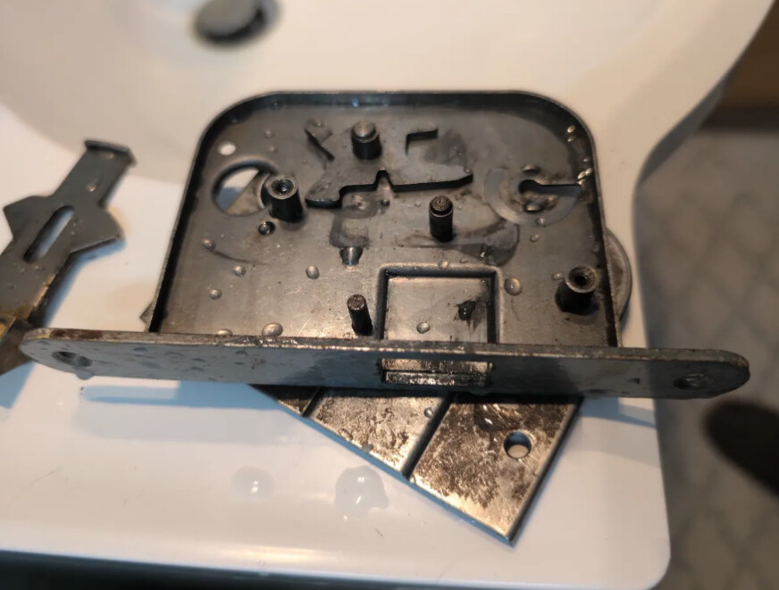

Angående att titta skillnader inne i låshuset så finns det flera revisioner av låshuset genom åren så det är inte ovanligt att de inte ser lika ut.
Det fanns även ett boda låshus som motsvarade 404 en gång i tiden men som skilde lite samt hade boda nyckel med ett rektangulärt grepp.
