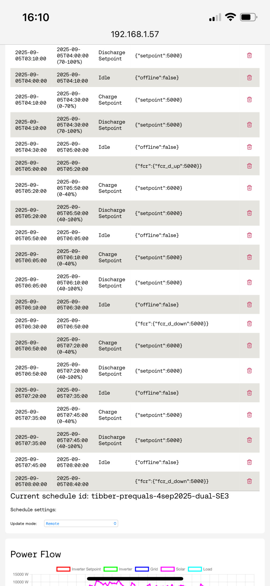

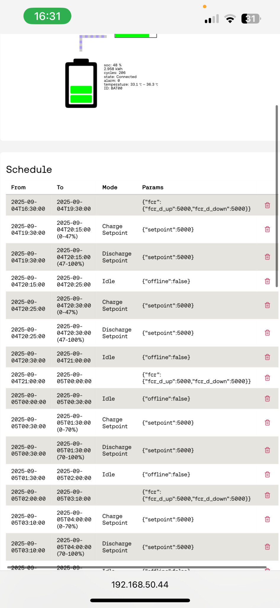

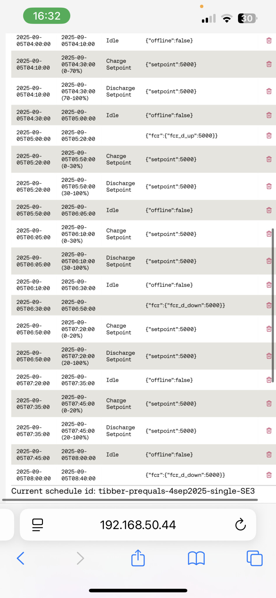

Ok, ditt schema från HV’s webb-gui ser identiskt ut med mitt.N N3rox skrev:
Men vad händer rent konkret?
Du ser att schemat tillåter FCR i båda riktningar just nu. För mig blev det inladdning på 5000w.
För en stund sedan tog den en paus. Men nu verkar den köra igång laddning igen fast med 4500w istället.

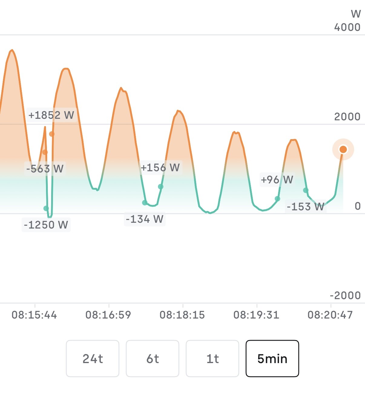

Laddar just nu 5000wDizzy00 skrev:
Har samma schema
Men nu så verkar den ladda in och ur kanske kör ca 10 min åt varje håll. Ingen `setpoint` sätts utan allt syns på "Power" Verkar jobba i olika ganska olika, allt från ~5kW till 150W.
Precis, de sätter inga Setpoints på FCR-posterna.W wimpyfudge skrev:
Jag upplevde samma sak som du, att en bit i testet så började den hoppa mellan olika håll, vila en stund, sen på det igen. Och effekten ändrades emellanåt.
