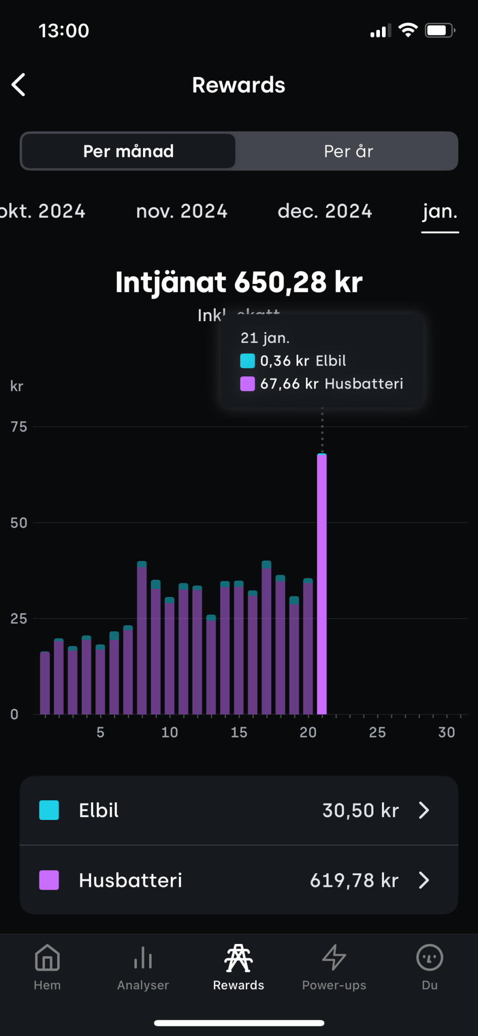

Nu hände det något…
  • Grafindikator för januari 2024 visar 650,28 kr intjänat, med en hög stapel den 21 januari för en husbatteri-belöning.
Dizzy00 och 1 till
D
N N3rox skrev:
Nu hände det något…
Ja min själ, samma här!
..men jag undrar, ser ingen direkt relaterad batteriaktivitet?
N3rox och 1 till
Hoppas det fortsätter. Synd stt man inte hade bättre koll så man kunde se när det uppstod.
djac
D
Dina siffror för de andra dagarna är högre än mina, har du två batterier?
Ja, det känns lite som en glitch och ingenting på bilen.
