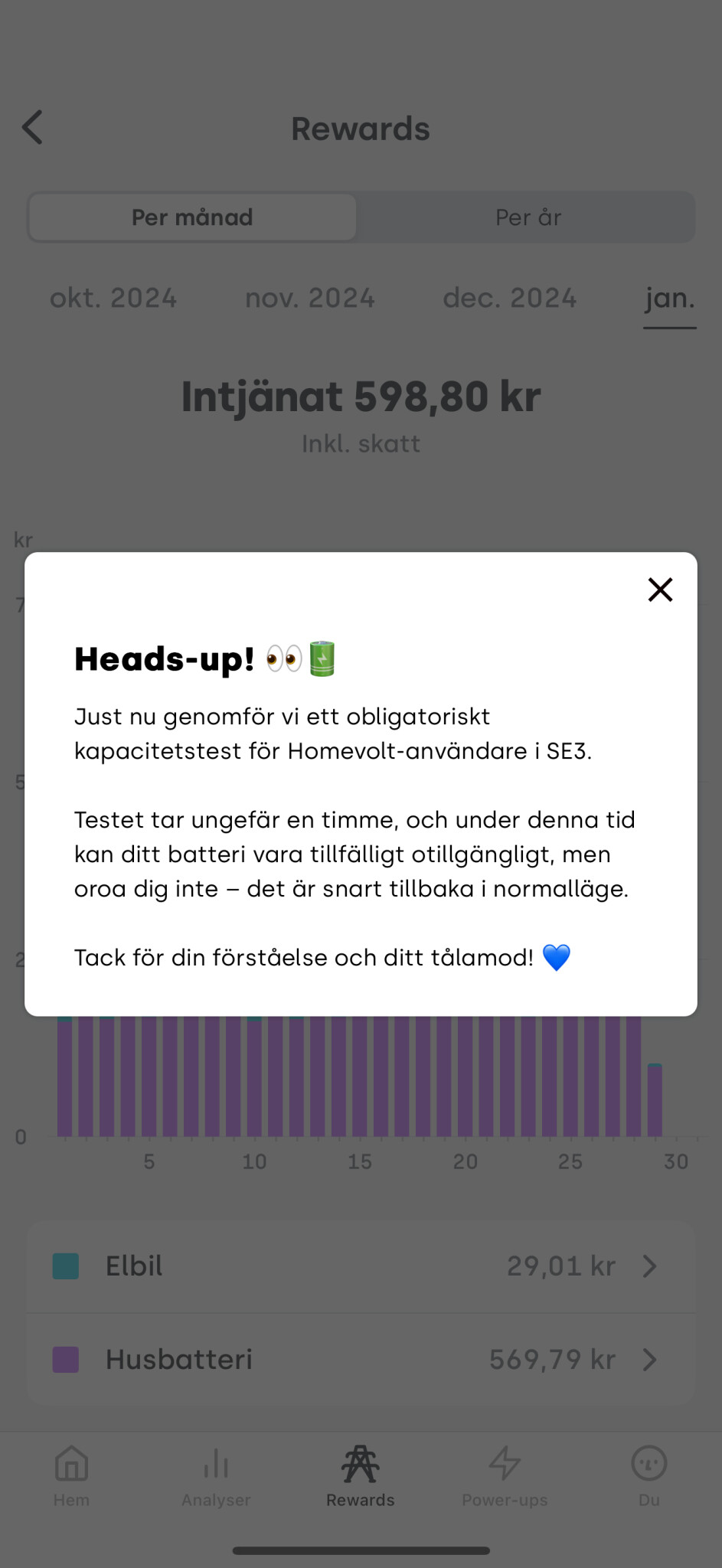

Skärmbild av intjänade belöningar på 598,80 kr för januari och notis om kapacitetstest för Homevolt-användare, med tillfälligt otillgängligt batteri.
knightjocke och 1 till
Stefan N Stefan N skrev:
Spännande.
I schemat står det inget speciellt. Men jag hade samma meddelande när jag öppnade Tibber-appen.

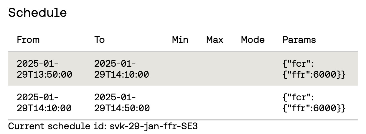

Jag ser följande schema i webgränssnittet
Schema i webgränssnitt, visar tider mellan 13:50 och 14:50 den 29 januari 2025 med parametrar: "fcr": {"ffr": 6000}. Schedule ID: svk-29-jan-ffr-SE3.
N3rox och 1 till
D
Vi hade detsamma i SE4, var lite laddning och urladdning, det intressanta är att detta verkar vara för den bättre betalda snabbare frekvenshållningstjänsten.
Det var just det jag letade efter men såg inget om SVK. Har du ett batteri eller flera?
