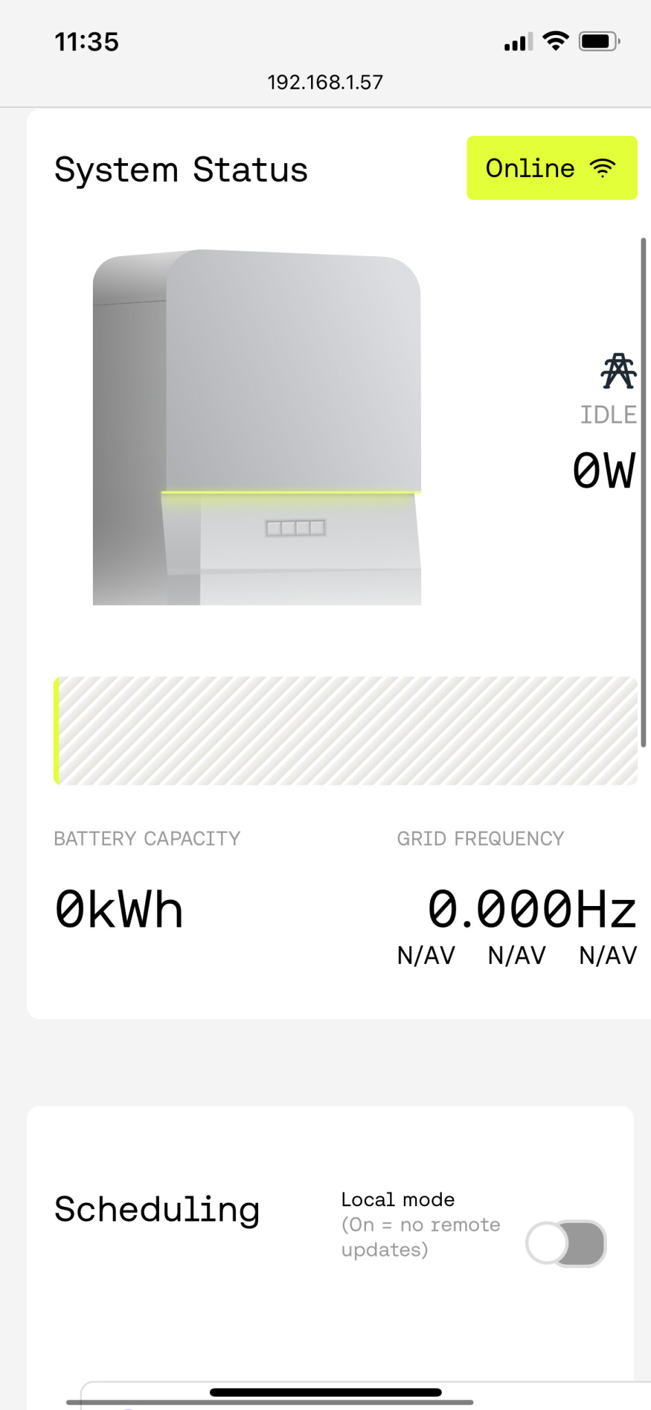

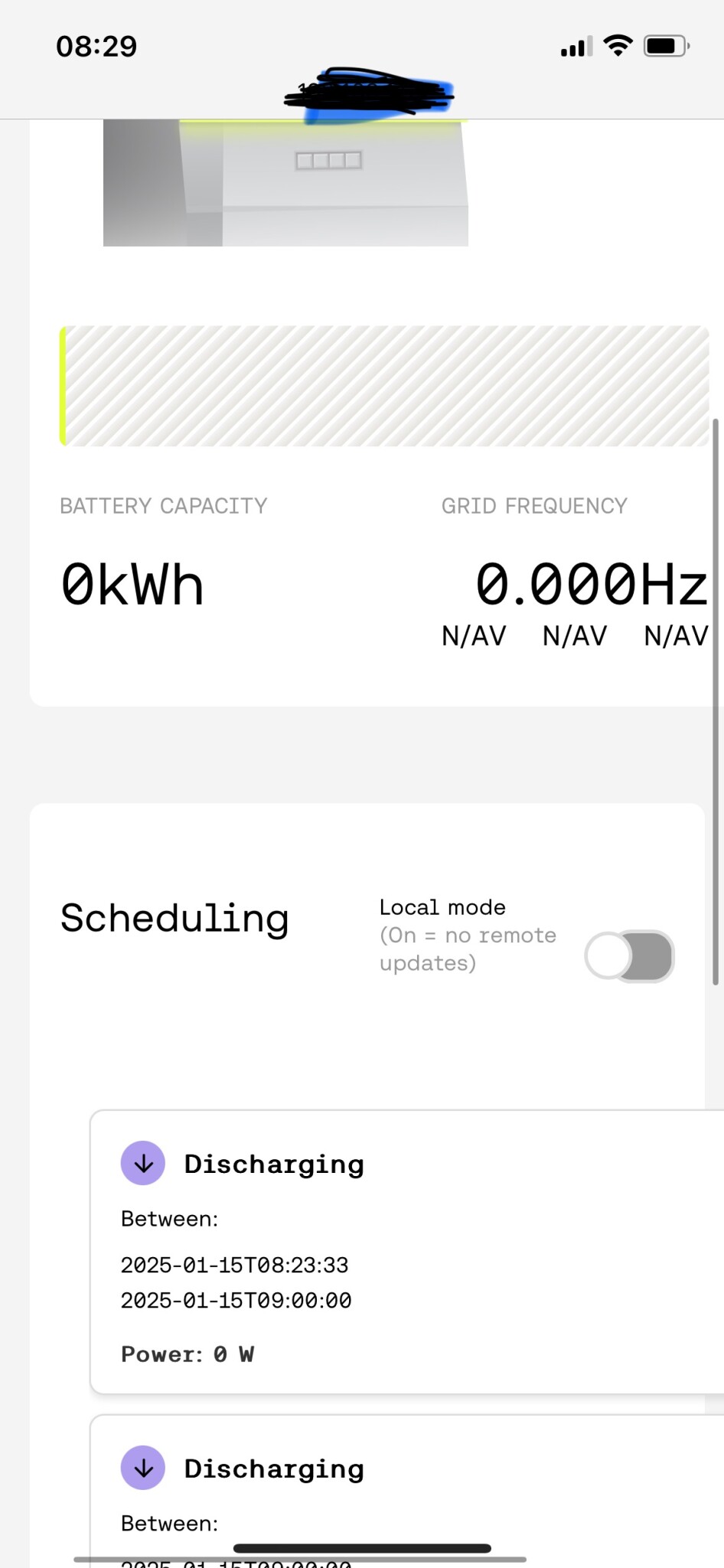

Fler som hade problem med urladdningen idag? SE3
D
Mitt körde fullt mellan 8-9, vilar nu. (SE4)
Tillägg, jag ser nu att Tibberappen visar att det fortfarande laddar ur med 6kw men jag kan se i GUIt och i Homevoltappen att detta inte är fallet, verkar ha tappat batteriet i Tibber.
N3rox
Min ladda ur max under högtimmen och nu ligger den med runt 2000W och laddar ur.
N3rox
Såg i schemat igår att den skulle köra fullt. Men sedan vid 08 så hände ingen inget. Loggade in i GUIt och där visade den inget när det gäller batterikapaciteten, frekvens eller spänning. Tråkigt.
  • Ledsen
djac
Trodde att batteriet klarade sig utan internet när väl schemat var inladdat.
D
Det är min uppfattning och så gjorde mitt idag också, schedule, som man ser i GUI, exekveras även om det är off-line.
Bifogar två bilder hur min master såg ut 08:29, då skulle den inte ladda ur, men tror det är något som hänt då den inte visar batterikapacitet, spänning eller frekvens. Och fortfarande visar mastern inte ovan uppgifter men det gör slaven
Efter att startat om batteriet igen så har jag fått tillbaka värdena. Gjorde likadant vid 08 men då hjälpte det inte. Nu finns det värden på mastern.
  • Skärmdump av en smart enhetsstatus som visar batterikapacitet 0 kWh, nätfrekvens 0.000Hz, och schemalagd urladdning.
  • Bild av systemstatusskärm för en enhet; visar "Online", batterikapacitet 0kWh, nätfrekvens 0.000Hz, effekt 0W, lokal läge är avstängt.
