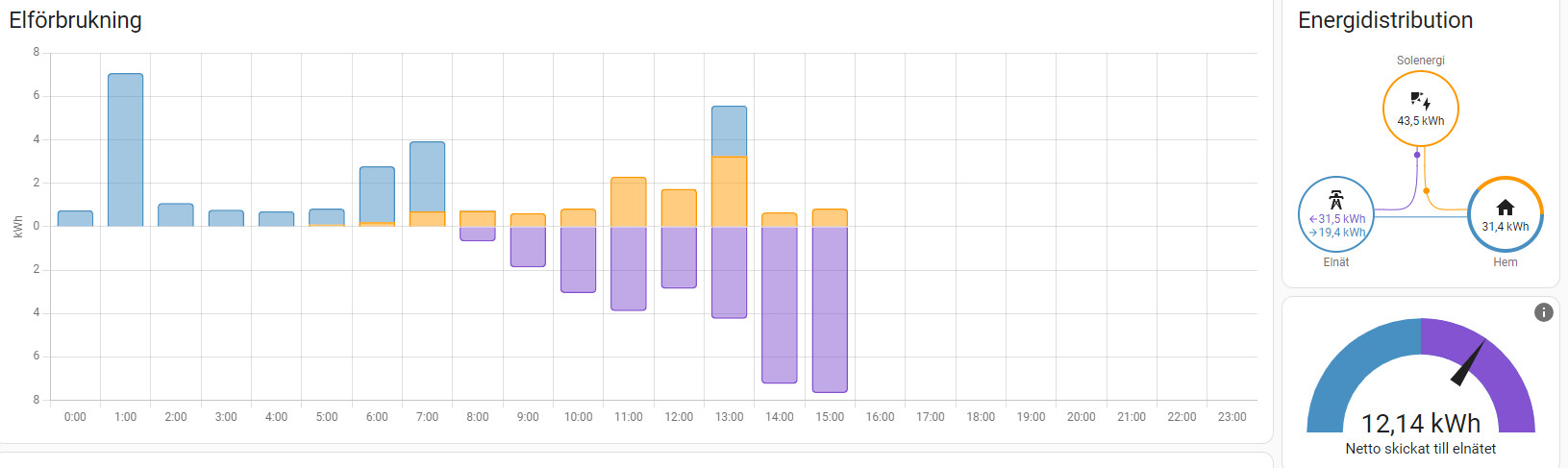

En fråga till intelligentian här, jag har solceller och skulle vilja fånga värdet av den egenförbrukade elen, då behöver an ju kalkylera den aktuella förbrukningen mot rådande timpris, plus lite tillägg. Skulle detta vara enkelt att åstadkomma, eller finns det rent av färdigt?
Använder den för Energi dashboard istället för mätaren som tar med allting. Och lägg till de andra individuella mätarna så kan du se totalen och alla mätare för sig (och den med template utan dina andra mätare).V Vardagsrum skrev:
Tror det finns färdigt i HA.D djac skrev:
Använd energi-dashboarden du också. Skapa först en template helper med typ 60-öringen som extra värde eller vad du nu får i påslag.D djac skrev:
Kod:
{{states.sensor.nordpool_vat.state | float + 0.6}}
Return to grid I energy dashboard med det som mäter kWh och sedan din helper template sensor som beräknar värdet av solelen som entity with current rate. Så kommer den uppdateras varje timme och du kan gå tillbaka och se värdet per månad, etc. Tror jag borde fungera (har inte solceller).
Jo som du vet tillhör jag inte solcellerna fanclub men HA tycker jag mycket om.D djac skrev:
Den här integrationen är integrerad i HA numera, solarlog.
https://www.home-assistant.io/integrations/solarlog/
Ser väl ut som något att testa?
Detta värdet kan jag hämta från Tibber, det jag tycker är klurigt är värdet av egenkonsumtionen, den finns ju i HA någonstans?S sjoelund skrev:Använd energi-dashboarden du också. Skapa först en template helper med typ 60-öringen som extra värde eller vad du nu får i påslag.Kod:{{states.sensor.nordpool_vat.state | float + 0.6}}
Det är alltså den blå delen av staplarna jag skulle vilja kalkylera ett ekonomiskt värde på.
Det borde väl bara vara att ta värdet på producerat från elmätaren? (accumulated production i Tibber pulse integrationen)D djac skrev:
Så skapa den sensorn för kWh (växelriktaren produktion minus Tibber accumulated production) om du inte redan har den (en template sensor är enkel att skapa).D djac skrev:
Och sedan in med den i Energy dashboard som consumption? (Den sensorn som kWh och entity with the current price som värde - borde väl värderas till priset du köper el för)

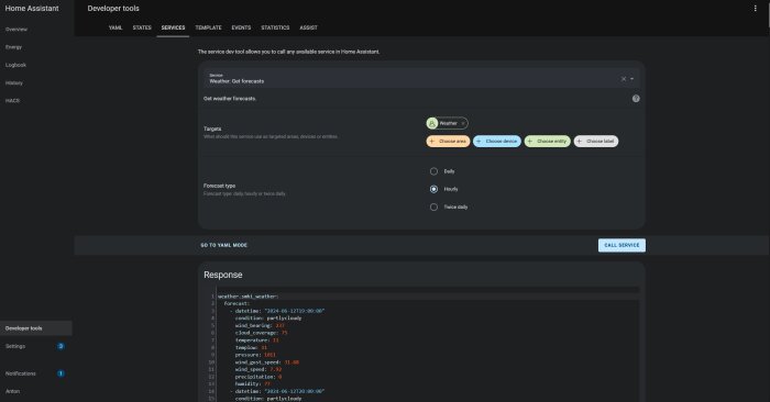

Någon som har koll på hur man kan iterera response från en service?
Jag försöker bygga något som kan iterera väderprognoser från SMHI:
Jag förstår inte hur jag kan sätta forecast objektet till själva resultatet,
{% set forecast = hourlyTemperatures.NÅNTING
action: - service: weather.get_forecasts data: type: hourly response_variable: hourlyTemperatures target: entity_id: weather.smhi_weather - delay: "00:00:30" - variables: max_temp_time: > {% set forecast = hourlyTemperatures.value.weather.smhi_weather.forecast %} {% set max_temp = 0 %} {% set max_temp_time = None %} {% for entry in forecast %} {% if entry.temperature > max_temp %}Jag förstår inte hur jag kan sätta forecast objektet till själva resultatet,

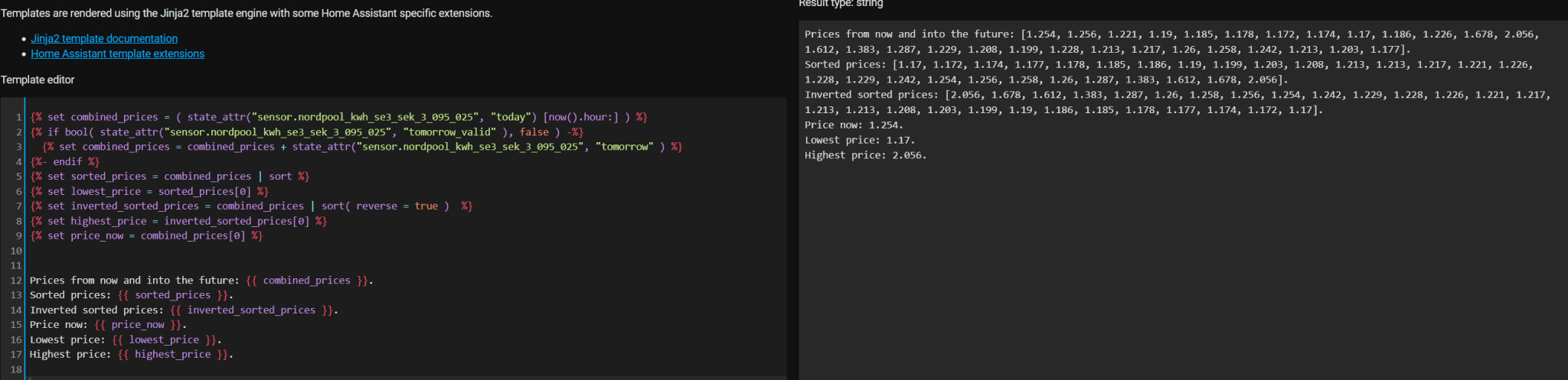

Vad exakt vill du göra? Ifall du bara vill få ut max/min etc så är det lättare att sortera det bara. Här har du ett exempel på där jag sorterar de kommande elpriserna i ordning etc:
För att sortera på ett attribut likt temperatur som du vill så borde det bara vara att ändra
sort till sort(attribute='temperature') eller liknande.
