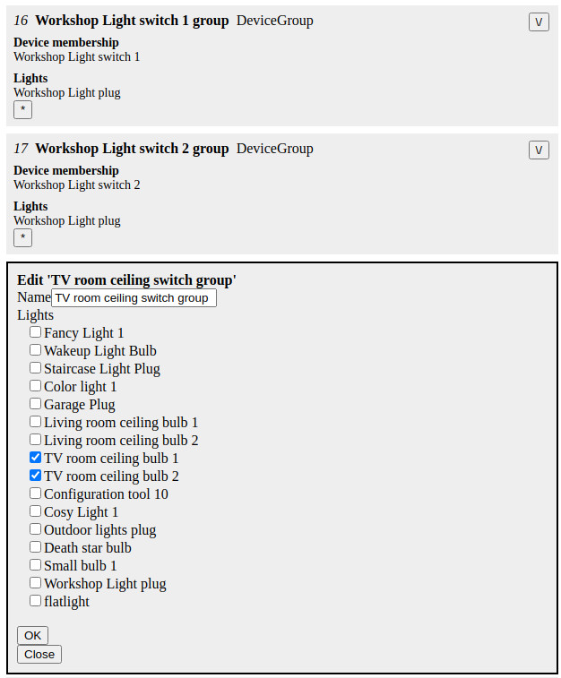

Jag kom på alldeles nu att jag började labba med ett litet frontent på Deconz-api'et i våras.
Absolut inte i syfte att ersätta Phoscon, utan för att få översikt på fler tekniska detaljer.
Det enda det egentligen duger till nu är att visa dom "dolda" grupperna som hör till dimmers, och kunna koppla dom till lampor.
Dvs göra direkt koppling mellan lampa och dimmer utan att behöva använda parnings-knappar.
Projektet har stått still rätt länge nu, men om någon känner att det kan vara användbart så bygger jag kanske vidare på det.
Går att testa här, om man vet sitt api-url ( typ http://192.168.1.123:40850/api/ABCD1234/ )
http://deconz-explorer.s3-website-eu-west-1.amazonaws.com/
