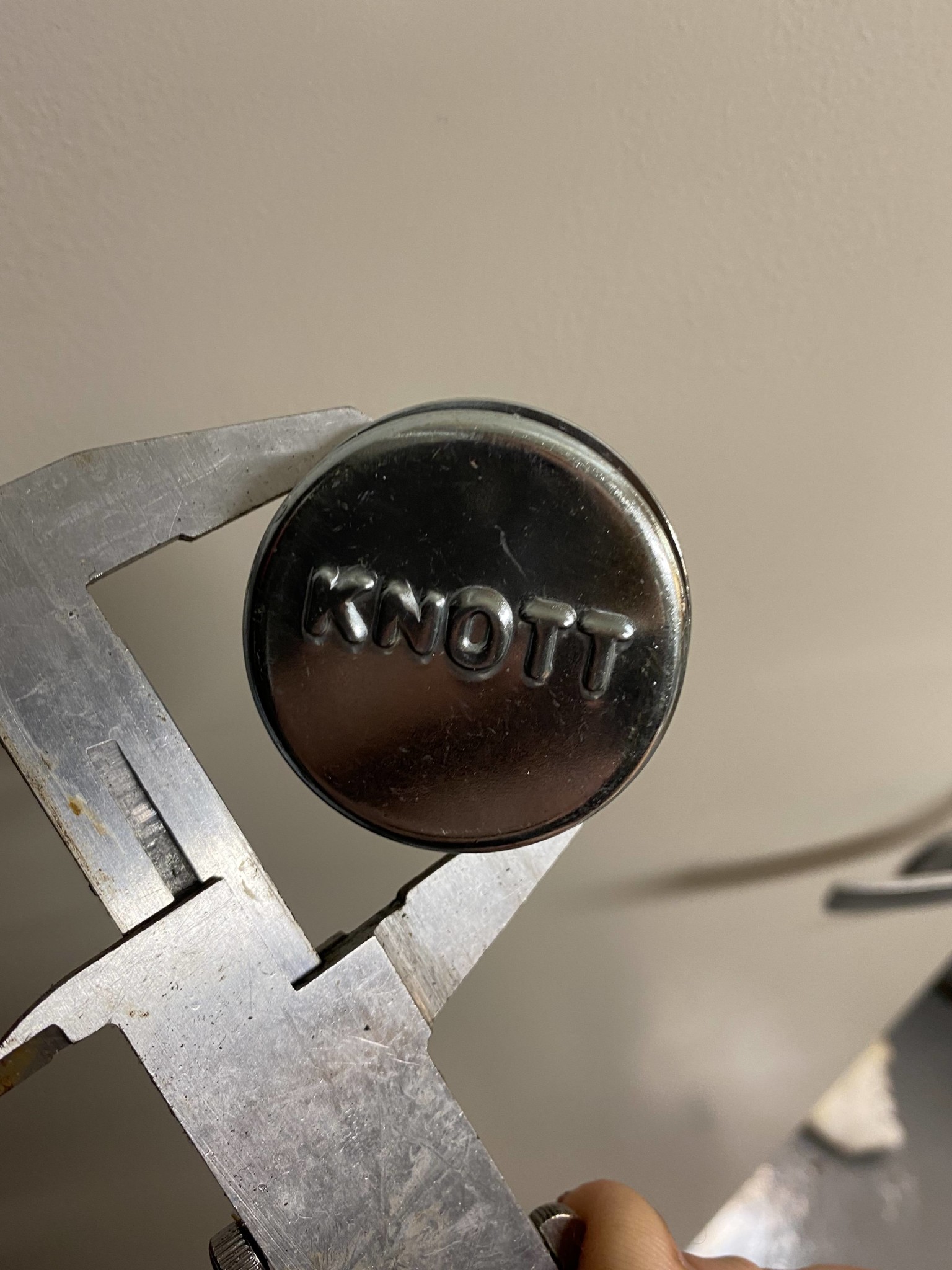

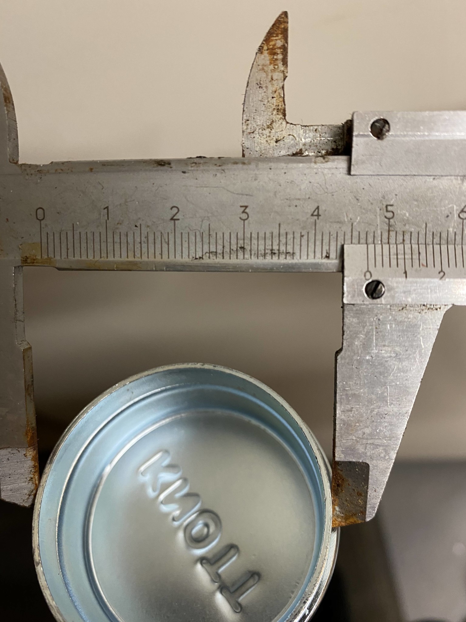

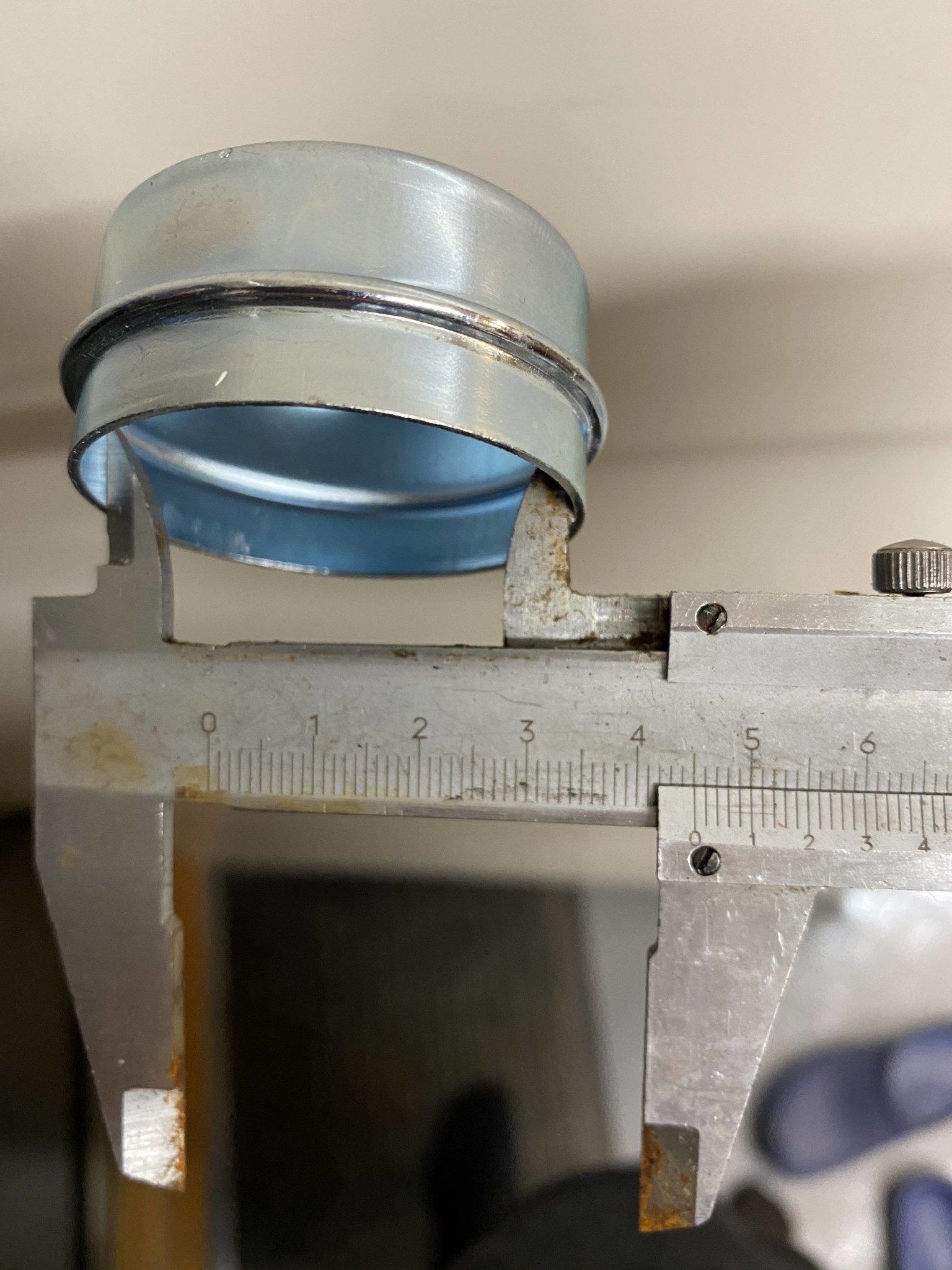

Hjullager till släpkärra?
När de gäller navkapseln, vilket mått söker man på när man ska köpa ny?
Enligt min bild är den 45mm på insidan och 47mm på utsidan.
Söker man på "navkåpa Knott" får man en drös svar, kika runt lite.
Misstänker att man måttanger på ytterdiametern, och innerdiameter på hålet i navet.
Namnger man något till "navkåpa 47mm" så är det yttermåttet du mäter, insidan säger oss ingenting för att få det att passa. Möjligen kan det finnas något annat mått på något man parar ihop kåpan med, men min mekerfarenhet vill säga att det är yttermåttet. (Knott är dessutom tyskt (österrikiskt?), och märkliga måttsättningar och namngivningar är mer engelskt, eller möjligen äldre amerikanskt.)
https://nordiskaslap.se/produkt/navkapa-knott-avonride-47mm/
Gå efter yttermåttet som flera andra säger här..
