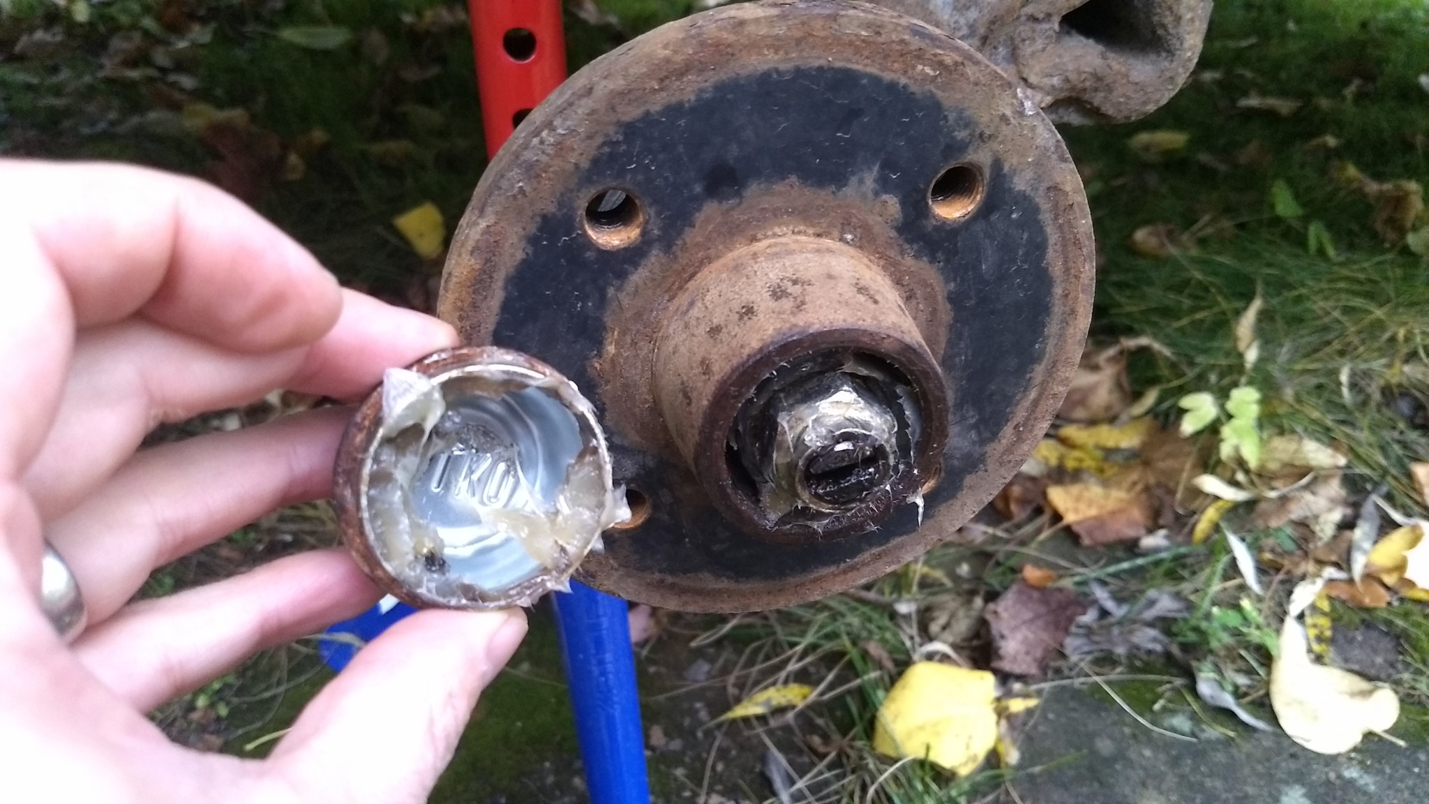

Jag har precis bytt koniska lager på mitt obromsade släp. Har aldrig gjort detta tidigare men tror jag lyckats få till allt rätt. Idag satte jag tillbaka navet på axeln, men jag får inte riktigt till det som jag vill. Jag tycker att det rullar ganska mycket tyngre jämfört med det andra hjulet, även om muttern inte är åtdragen alls. Vad kan detta bero på, kan för mycket fett göra att det rullar sämre? Jag la i ganska ordentligt med fett i hålrummet innan jag satte tillbaka navet.
Tycker även att jag har ett litet glapp när jag har muttern rätt åtdragen (drar jag den hårdare så det inte glappar alls roterar navet mycket tyngre). Gör detta något?
Kommer den att gå igenom efterkontrollen trots detta, och framför allt, kommer den att hålla eller kommer det nya lagret att haverera om ett år?

Du ska dra åt lagret till nollspel ,inte överdra,!! sen släpper du på det till närmaste eller näst närmaste saxpinnehål, sitter det en bricka bakom muttern så ska du kunna skjuta den i sidledd med en mejsel, när det är "lagom" åtdraget, det ska INTE rulla tungt, ska heller inte glappa, ,du har inte fått dit ytterbanan lite snett?, och packboxen ligger rätt? Går det tungt så är något fel,vad händer om du hänger på hjulet, går det fortfarande "tungt!? Och ja ,kommer inte att hålla om det rullar tungt...

Jag tycker nog att jag fått dit ytterbanorna rakt, men helt säker kan jag inte vara. Den yttre borde vara rak för den ska ju bara ner i botten. Men jag tycker jag fått den inre rak med. Får ta av allt igen och försöka dubbelkolla, samt kolla så packningen sitter som den ska (jag har bara tryckt den för hand, inte bankat med något)
Bricka har jag, ska ta till mig tipset att det ska gå att skjuta den i sidled. Nån pinne har jag inte på min, utan det är en konstruktion med två "inbuktningar" i muttern som låser (nåja, hindrar den från att rotera om man inte använder en hylsnyckel) när den är inskruvad (bifogar en bild där jag tror det syns).
