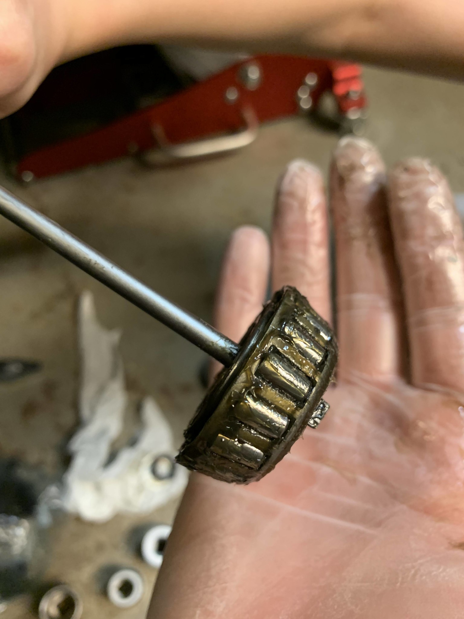

Har en Brenderup släpkärra, en mindre variant på ca 2,2m lång och som är ca 4 år.
Släpet är obromsat. På besiktningen sa killen att hjullagret på höger sida ev behöver bytas.
Hur hittar jag rätt modell?

Mät ytter/inner-diameter och tjockleken på lagret, sen googla du bara måtten ihop med släpkärra, så hittar du säkerligen rätt lager...
Edit: ytterdiameter får du mäta på ytterringen, den sitter säkert kvar i bromstrumman...
Edit2: eller så börjar du med att torka av det, det brukar stå tryckt på dem också...

Den typen av lager brukar inte behöva bytas. Tvätta rent och se om det finns några synliga skador på lagerbanorna. Är de blanka och fina så fettar du in allt igen och sätter ihop det. Du skall dra år centrummuttern tills det går en aning trögt att dra runt navet. Därefter lossar du muttern tills det går lätt att dra runt navet men så att det fortfarande inte finns något märkbart glapp.
Skulle det vara skador på lagerbanorna så borde det vara möjligt att hitta tillverkaren av antingen axeln eller vagnen för att få tag på ett nytt lager. Montaget av det nya lagret blir på samma sätt som ovan.
Om du dragit den för hårt eller för löst kan det innebära att det låter. Är det draget mycket för hårt så kan det även skadas av det. Hur ser lagerbanorna ut om du torkar dem torra? Min erfarenhet är att om lagerbanorna är blanka och fina är det bara en fråga om justering.R Rolle85 skrev:

Ja, som tidigare nämnts troligen för hårt fastsatt. Det som händer är att fettet inte får plats mellan rullarna och lagerytan, utan stål går mot stål med oljud som följd.R Rolle85 skrev:
Det är bättre med för löst än för spänt.
Det är normalt att lossa knappt ett 1/4 varv. (På ett flygplansdäck lossar man ett helt varv och kollar att det glappet är tillräckligt)
Jag har bytt hjullager både på bil och släpvagn. Men just lager av typen koniskt rullager har jag aldrig behövt byta. När jag haft att göra med sådana har det alltid räckt att rengöra, smörja och justera dem. Självklart kan de gå sönder. Men om rullarna ser ut som på bilden och lagerbanorna är oskadda skulle jag börja med att försöka just att rengöra, smörja och justera. Hjälper inte det så återstår att byta. Släpvagnen är trots allt bara fyra år gammal.H heimlaga skrev:
