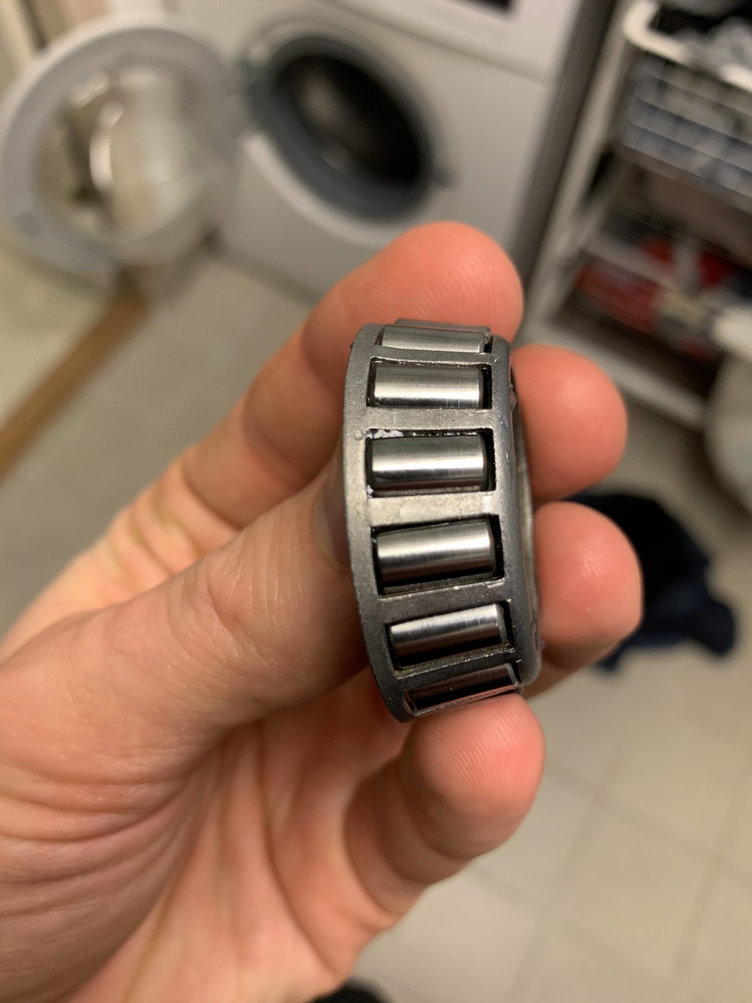

Jag har bytt hjullager både på bil och släpvagn. Men just lager av typen koniskt rullager har jag aldrig behövt byta. När jag haft att göra med sådana har det alltid räckt att rengöra, smörja och justera dem. Självklart kan de gå sönder. Men om rullarna ser ut som på bilden och lagerbanorna är oskadda skulle jag börja med att försöka just att rengöra, smörja och justera. Hjälper inte det så återstår att byta. Släpvagnen är trots allt bara fyra år gammal.

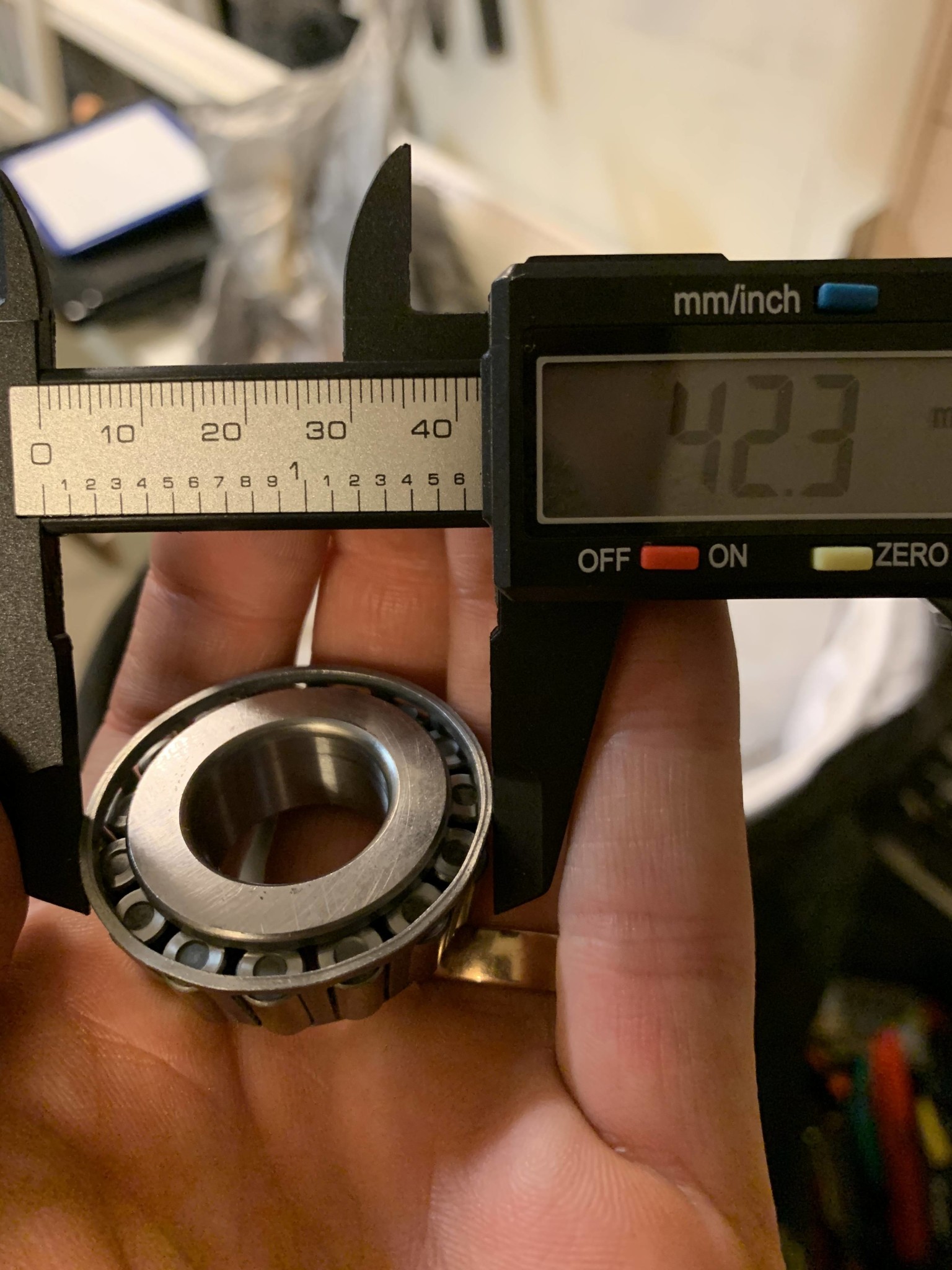

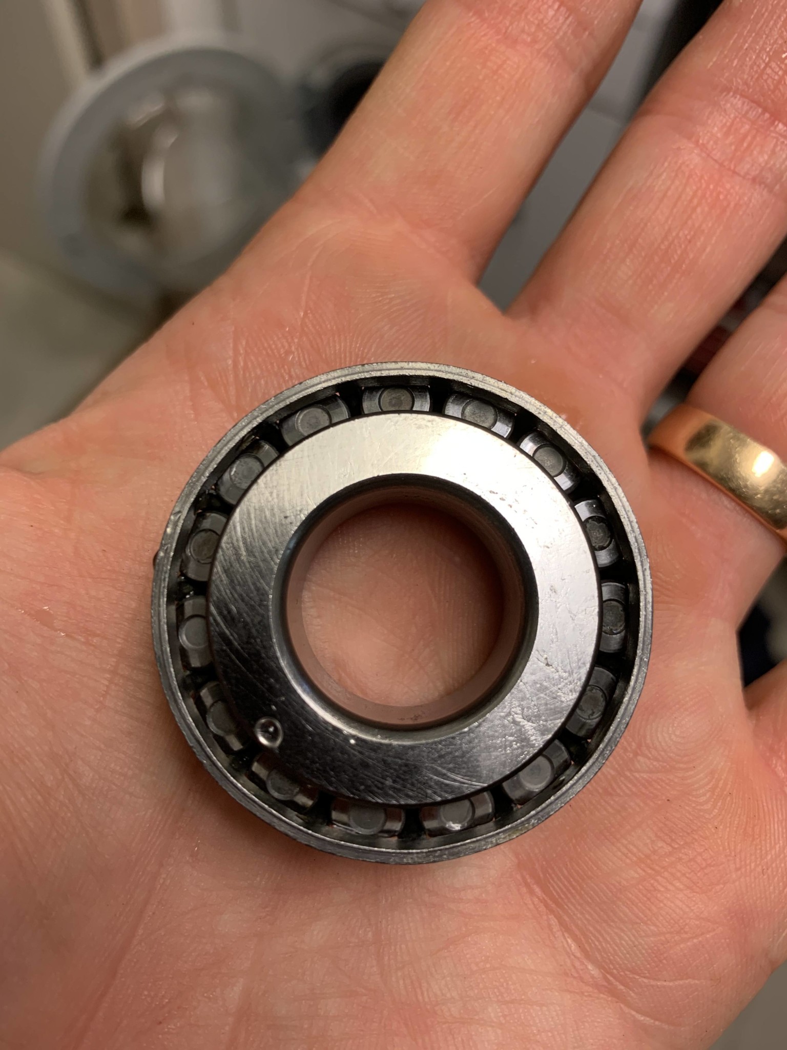

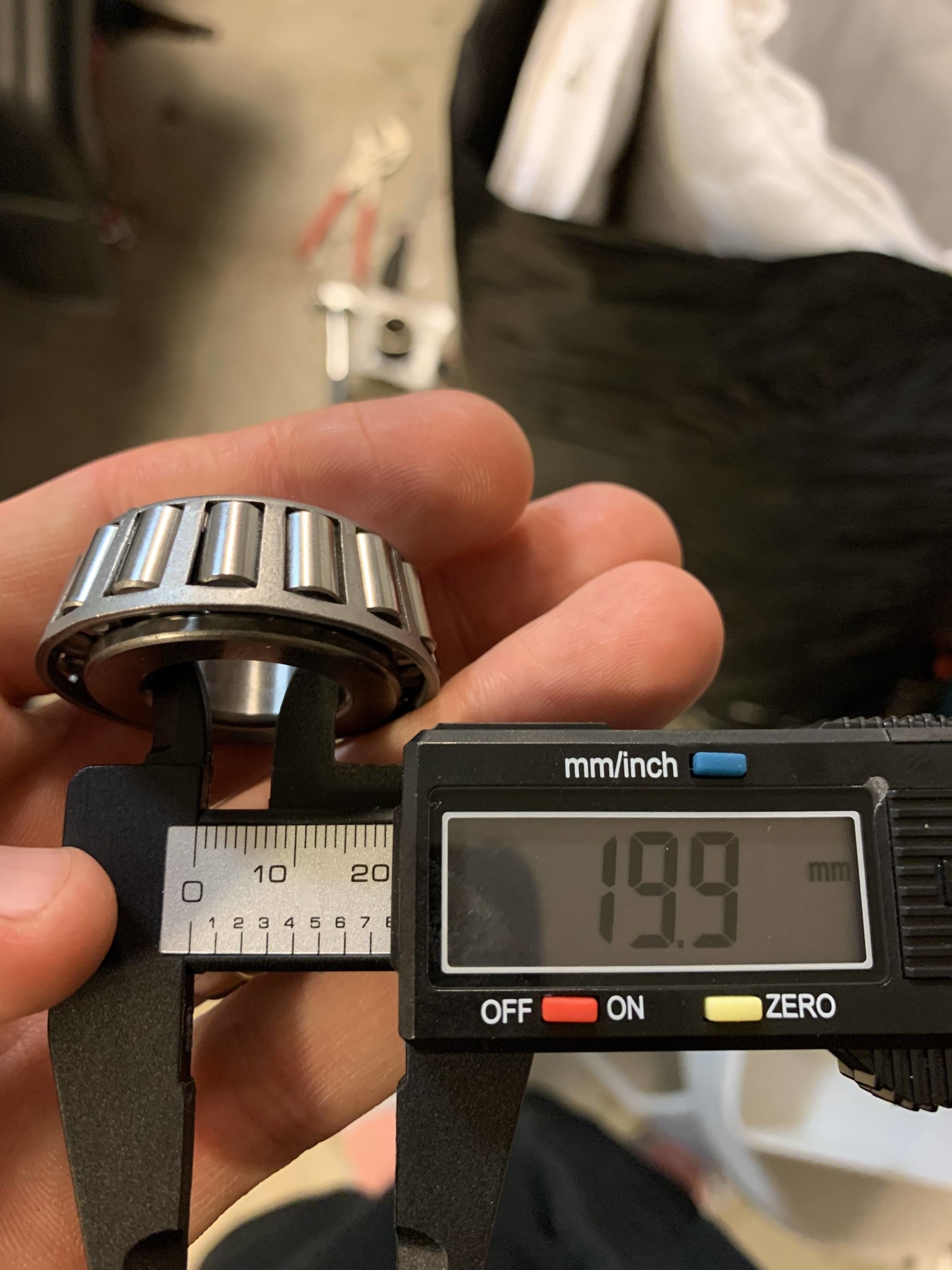

Filmer och bilder. Inte en enda modellnummer på lagret:
Tvättade rent från fettet.
Rengjort kullager hållet i en hand, utan synligt modellnummer.
Hand håller ett renoverat kullager framför en tvättmaskin och torktumlare.
Skjutmått som mäter diameter på en rengjord kullager på 42,3 mm i en person hand.
Mått av ren lagerdel med skjutmått som visar 19.9 mm.

Vill du byta det så tar du loss yttre skålen ur navet och mäter ytterdiametern där. Den ytterdiametern du mäter säger ingenting.
Menar du från baksidan navet?

Om det är bakre lagret som det handlar om så är det lagerskålen från baksidan.
Rullarna på laget som du håller i löper mot en konisk slipad del som kallas lagerskål och är inpressad i navet..
Lagret jag drog ut satt längst ut på navet under en stålkopp
