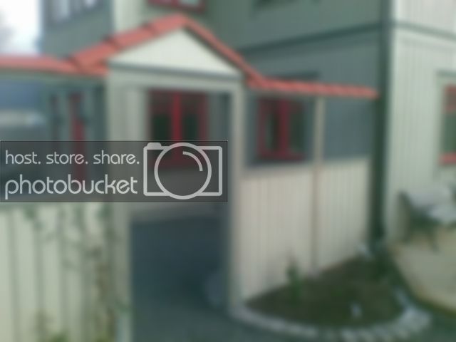

Det börjar iallafall att se ganska prydligt ut, efter sju sorger & åtta bedrövelser:
Planket & altanen som skymtar nertill i bild fick jag sätta upp själv.
Med några vita klätterrosor "New Dawn" så kommer det här att bli riktigt bra!
