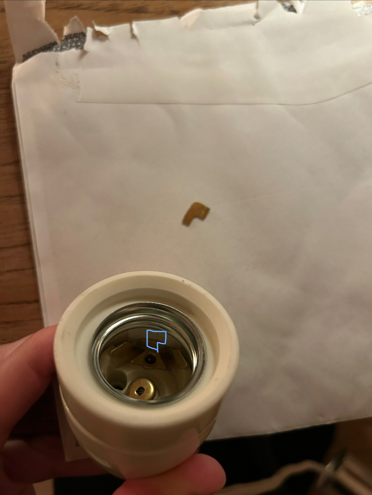

Som bilden visar så lossnade detta bleck som höll ihop övre porslinsdelen med den undre. Vickade försiktigt av det men när jag skulle skruva ihop delarna och föra tillbaka blecket så gick det av.
Funkar lampan ändå eller blir den livsfarlig nu?
  • En hand håller en lamphållare där ett bleck av metall syns vid sidan om, placerat på ett papper.
Bara köpa ny lamphållare av porslin.

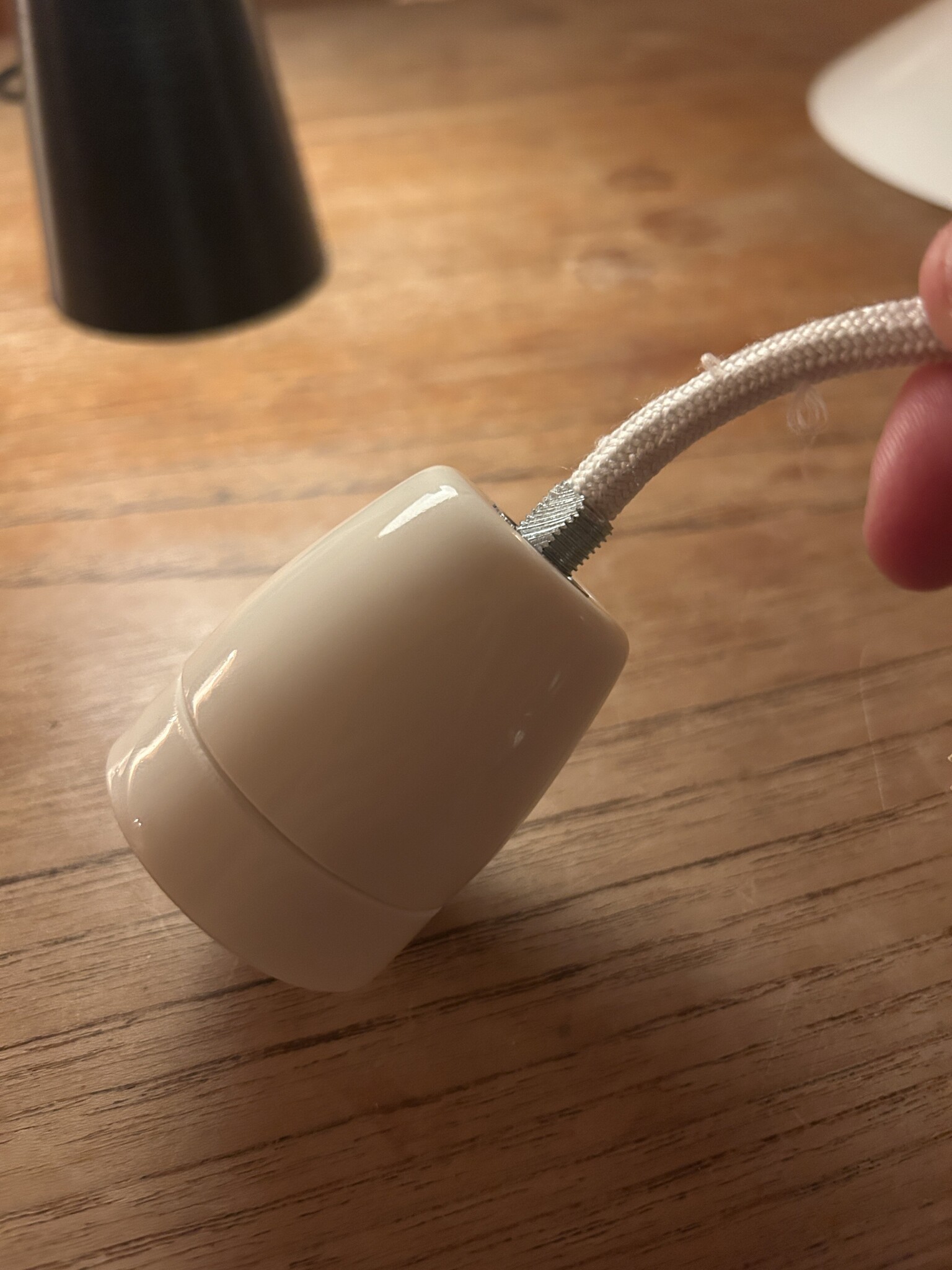

den har gängor på toppen och känns lite special för just lampan. Vet du vart jag kan få tag på en liknande?
  • Vit lamphållare med gängor och vit sladd på ett träbord.
Jag tycker att det ser ut som en standard gäng för lamphållare.
Är det inte bara låsblecket som förhindrar att man skruvar isär lamphållaren? Då är det ingen större fara bara lampan hålls borta från barn.
Måste det var en i porslin då. Sen ska det vara en dragavlastning, gänga 10 mm utvändig, som gör att den kan hänga i sladden. Och ser ut så här, finns säkert i vitt med.
https://www.bauhaus.se/dragavlastare-gelia-utv-ganga-svart
Jo, så tolkade jag också det. Den satt där som en spärr liksom.
[länk]

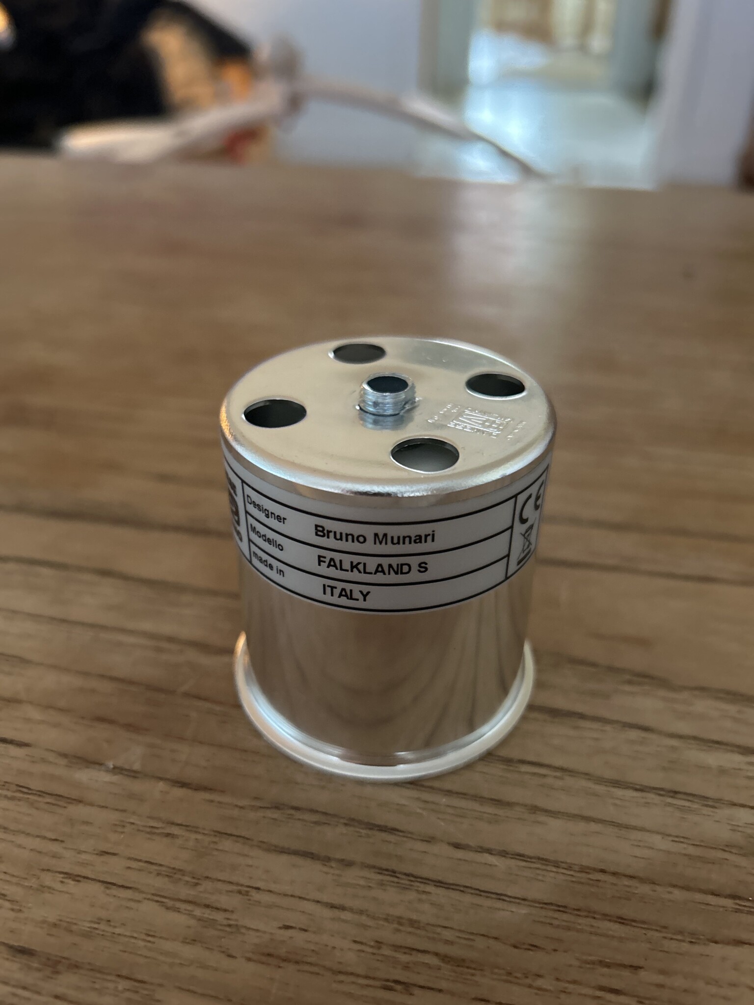

Den luriga är att den ska passa in i en kåpa som ser ut såhär.
  • Metallcylinder på bord med etikett som visar designer Bruno Munari och modellnamnet Falkland S, tillverkad i Italien.
