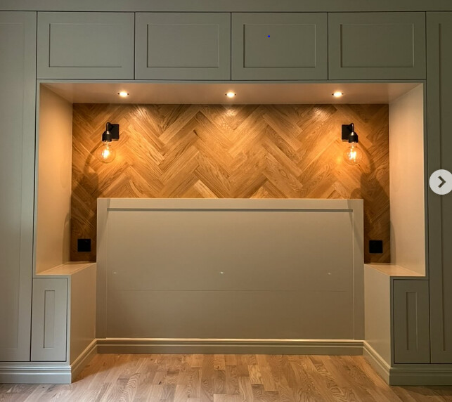

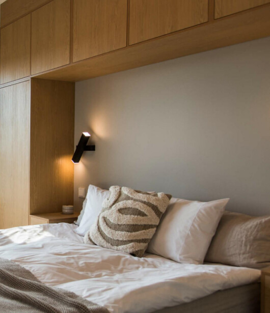

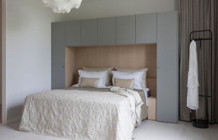

Hej gänget,
Hoppas allt rullar på och ni njuter av vintervädret.
Vi planerar att bygga en platsbyggd garderob runt om vår säng för att optimera förvaring. Vi gillar denna stil (se inspobilder från google) - helst släta luckor, där en 180cms säng får plats och där även ett litet 20centimeters nattduksbord finnes. Vi vill använda oss utav IKEA lösningar helst. Vi har ett rum som är 423,5 cm brett, 256,6 cm högt i tak. Vår säng är 180cm bred.
Vi har lyckats hitta en garderob för sidorna som är 181cm hög men behöver hitta en lösning mellan de två garderoberna och har räknat ut att vi söker en lösning som är 220cm lång. Har ni koll om det finns IKEA stommar (skåp) som är 55cm breda, tro? så vi kan sätta ihop det fint över sängen?

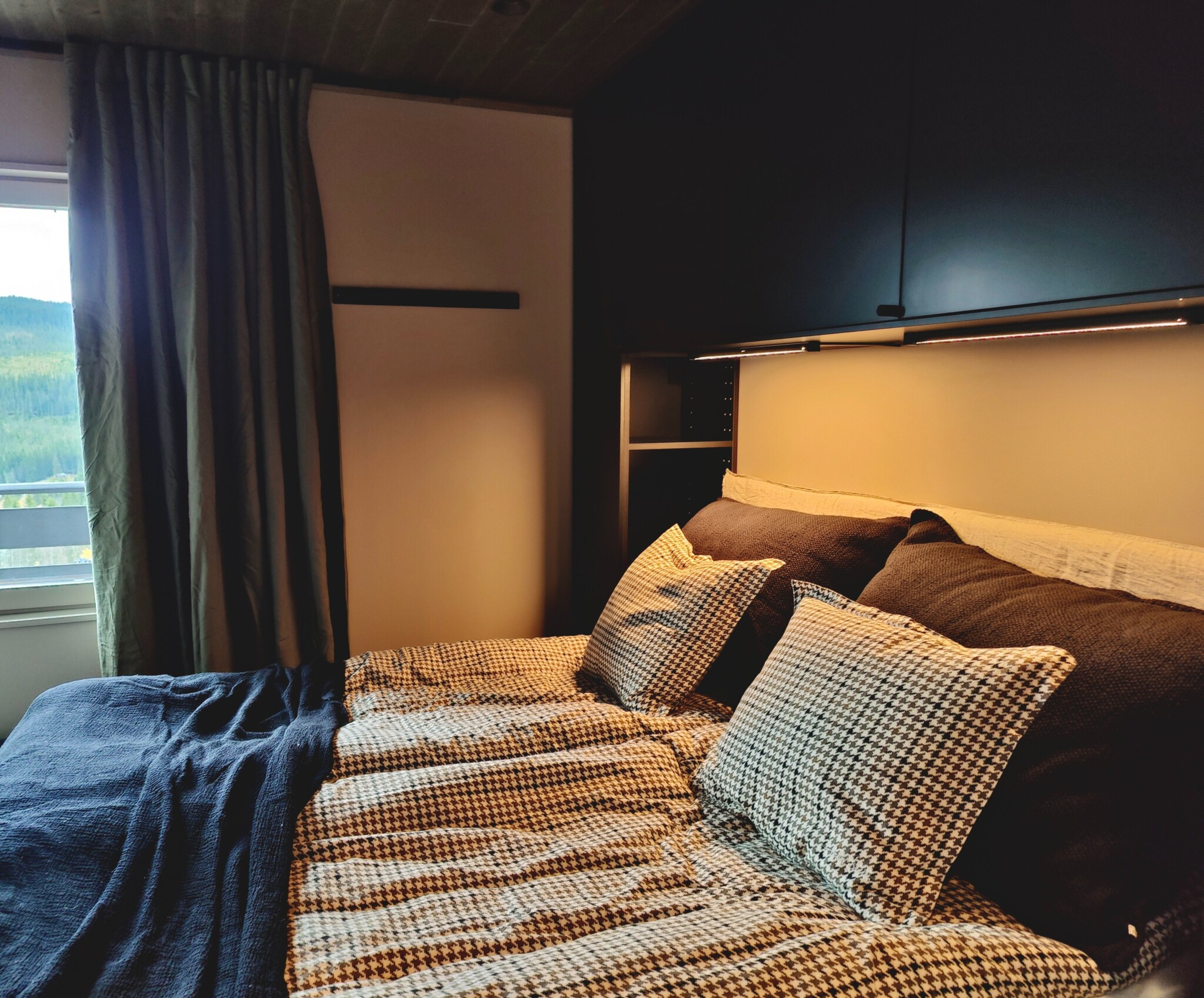

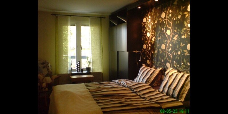

Hej.
När jag bodde i lägenhet med lite ont om plats för förvaring så byggde jag en säng med förvaring runt om. Vi använde Bestå möbel från IKEA. 3 saker var jag särskilt nöjd med:
1. Utsågningen för "sängbord" (med ram av metall runt om). Hyllan är ju hyllan i skåpet. El-uttag fanns i skåpet. Sänglampor skruvade i list mellan övre och undre skåp.
2. Skjutdörrarna till undre skåpen. De övre skåpen ligger lite längre ut så en skena får plats, den andra skenan var tejpad i golvet.
3. Ljusrampen ovanför sängarna. Ville inte ha skåp ovanför huvudena, hade känts för "tungt". Fondväggen sitter fast i skåpen, så alltihop går att dra ut, med lite ansträngning. När vi flyttade tog vi med alltihop och satte upp det på nya stället.
Kanske kan något vara en inspiration? (F ö saknar jag den där tapeten ...)
Ursäkta fotot, det är ett inskannat äldre foto.
