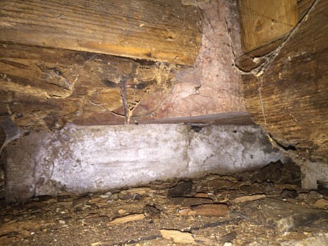

Tydligt va? Efter en utflykt i mörkret något klokare men inte jättemycket. Ca 10-15 cm av stenen, som verkar ha betong under sig, åtminstone just över muren.
Återkopplar när vi kommit någon vart. Köper idén att inte gjuta platta. Oavsett hur dålig avrinning vi har är det nog bättre med grus utan platta under.
Har fått tipset att inte lägga tillbaka översta stenen in under huset, så att de kan röra sig oberoende av varandra.

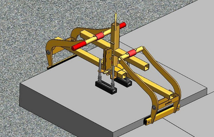

Nu menade jag toppstenen, den lyfter man inte hur som helst. Asa ut den är ju en helt annan sak, men den ligger ju liksom en meter upp i luften...harry73 skrev:Om jag använder mitt ögonmått är de stenar i trappstegen ca 0,2x0,4x1,0m. Dvs ca 200kg vid ca 2500 kg/kubik stendensitet. (INTE 1940 kg/kubik).
Låt oss anta att mitt ögonmått inte stämmer och stenen väger 50% mer (=300kg)
Den borde man kunna lyfta om inte annat med hjälp av 2 av dessa och en egenbyggt träram.
