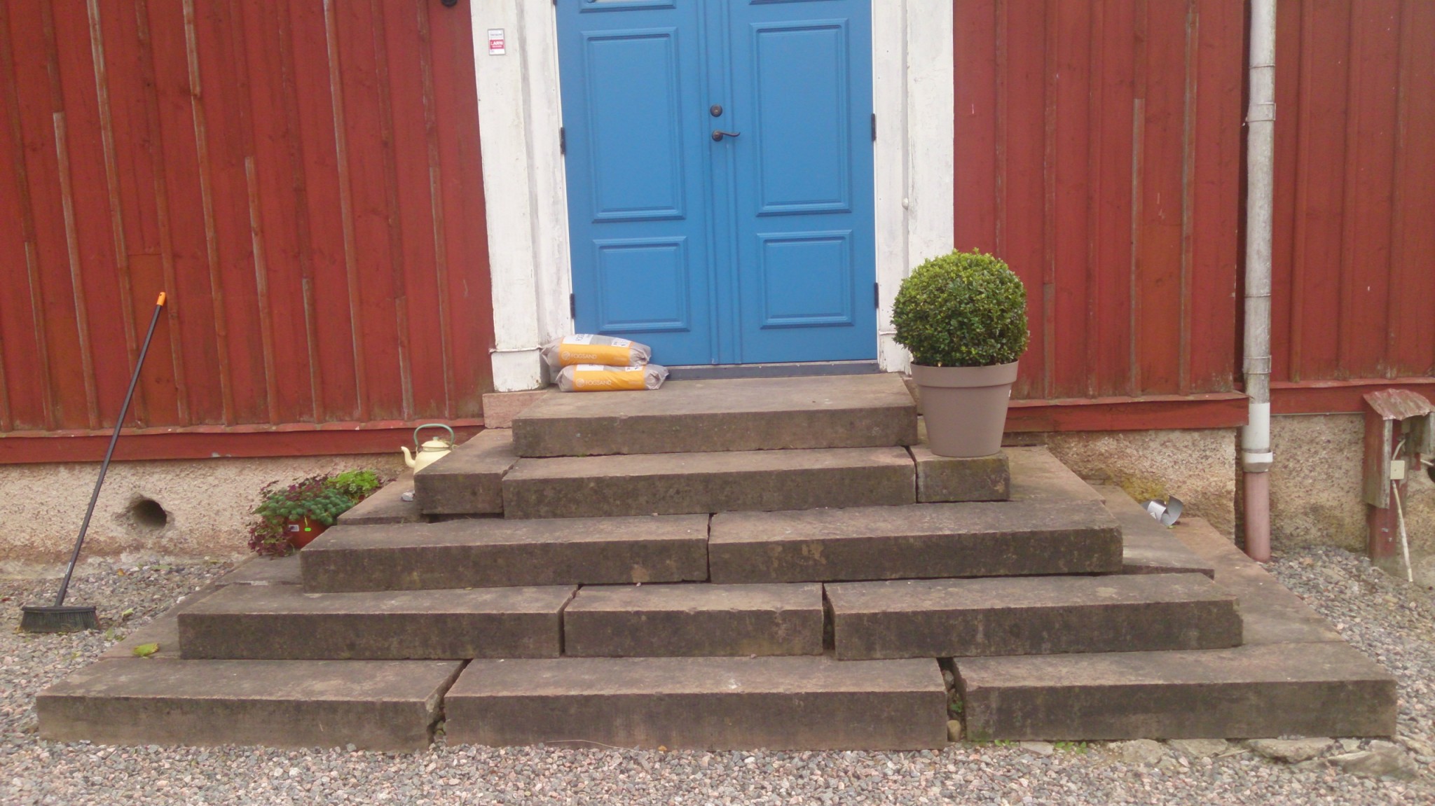

Hjälp oss rädda stentrappan! 20-talshus, skola, renovering.
Vi har en gammal skola byggd på 20-talet. Den har två entréer med varsin större stentrappa (se bild), och den på norrsidan har sedan flera år hållit på att glida isär. Det börjar nu utgöra inte bara en vanprydnad utan också risk för benbrott, varför det känns lite mer bråttom att komma iordning med den.
Det vi undrar mest över är hur vi ska får bort den översta stenen, som ligger under tröskeln in i syllen, (utan att riva huset...).
Vilken slags maskin ska man använda för att kunna dra ut den, någon slags gigantisk polygrip?
När vi väl fått bort den är den planen, så långt vi hittills tänkt, att montera ned resten och gjuta en platta för trappan att stå på, problemet har väl orsakats av att jordhögen inunder sviktar.
Någon som har erfarenhet av något liknande? Tacksam för kloka tankar.

Det skulle inte gå att lämna det översta steget på plats genom att hänga det i något?
Om det går att plocka bort frontstenen/-stenarna näst längst upp så borde man kunna sticka in gafflar på en frontlastare under toppstenen som den får vila på. När man har tagit bort övriga stenar på näst översta varvet kanske man försiktigt kan sänka toppstenen och backa ut den. Försök att sticka in något mellen toppstenen och huset för att kolla att det inte hakar i någonstans.

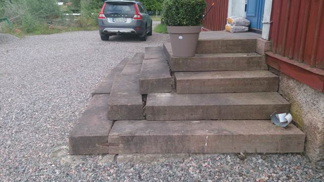

Jag skulle försöka änger ut översta stenen. Två man med järnspett som ängrar under var sin sida av stenen ungefär mitt för tyngdpunkten.
Då man ängrar med ett järnspett lyfter man upp stenen litet varpå man för yttre ändan av lärnspettet i sidled medan man håller stenen uppe. Sedan sätter man ned stenen och tar ett nytt tag och ängrar igen. På det här viset kan två man flytta en ganska stor sten lugnt och försiktigt cirka 5 centimeter för varje tag. Ett gammalt stenarbetarknep som jag lärde mig av en gubbe.
Så måste ni komma ihåg att numrera varje sten före ni tar isär trappan. Lämpligen med nummer 1 för första trappsteget och 2 för andra och så vidare och en bokstav ABCDE för att få stenarna i rätt ordning i trappsteget från vänster till höger.
Varje sten är nämligen individuellt inpassad.
Titta också efter om det finns sprilar insatta mellan stenarna någonstans. En spril är en tunn stenflisa som man sätter in som fyllning under en sten som har hamnat för lågt eller blivit felhuggen. Sprilar måste gå in helt och hållet i springan annars ramlar de ut med tiden.

Frågan att fundera på är vad som stödjer på stenen och hur huset är konstruerat.
Det måste du veta innan man börjar fundera på hur det ska genomföras.
Hur långt in går stenen och finns det syll bakom? under? inte alls i dörrhålet?
Timmerstomme?
Står dörrkarm enbart eller delvis på stenen? Står något mer på sten?
Syns väldigt lite av detta på bilderna.
Börja med att lossa ett dörrfoder för att ta reda på detta.

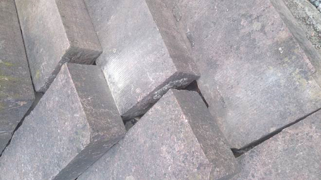

Tack för alla tips! Bra ide med numrering etc av stenarna. Tror det är 20 st, det vore ju ett tråkigt (och tungt) pussel om det skulle bli fel... Sprilar visste jag inte att det fanns något som hette.
Vi har kontaktat flera olika anläggningsfrimor, entreprenörer, murare, stenhuggerier etc. Antingen har de ingen erfarenhet, eller så har de det men för mycket att göra, vänder sig ej mot privatpersoner etc. Möjligen har vi fått tag på någon som är specialisread på renovering av just trappor nu, vi får se om det bli ängring eller något annat.
Jag ska försöka ta några fler bilder från grunden där man kanske kan visualisera litet bättre hur djupt in den sticker, dörrkarmen står helt och hållet på stenen, men inget annat.

Tror som Heimlaga att spett och kofot kan fungera.
Jag kan lyfta väggen på vår gamla loge plättlätt med ett spett, och det är mkt tungt och rejält virke, så det är många kilo. Har också ensam baxat upp en stenbumling ur vår grusväg som med mitt ögonmått är kanske hälften så stor som det översta trappsteget här. Ett spett och en planka samt div småsten att fixera med. Det tog ett par timmar, men det gick. Den ängrades upp.
Om ni börjar känna lite försiktigt på den med spett och kofot så får ni säkert en mkt bättre uppfattning om hur den är inpassad.

Men fundera också på hur man fyller insidan av trappan. det kan vara tjälen som tryckte ut trappstegen.
