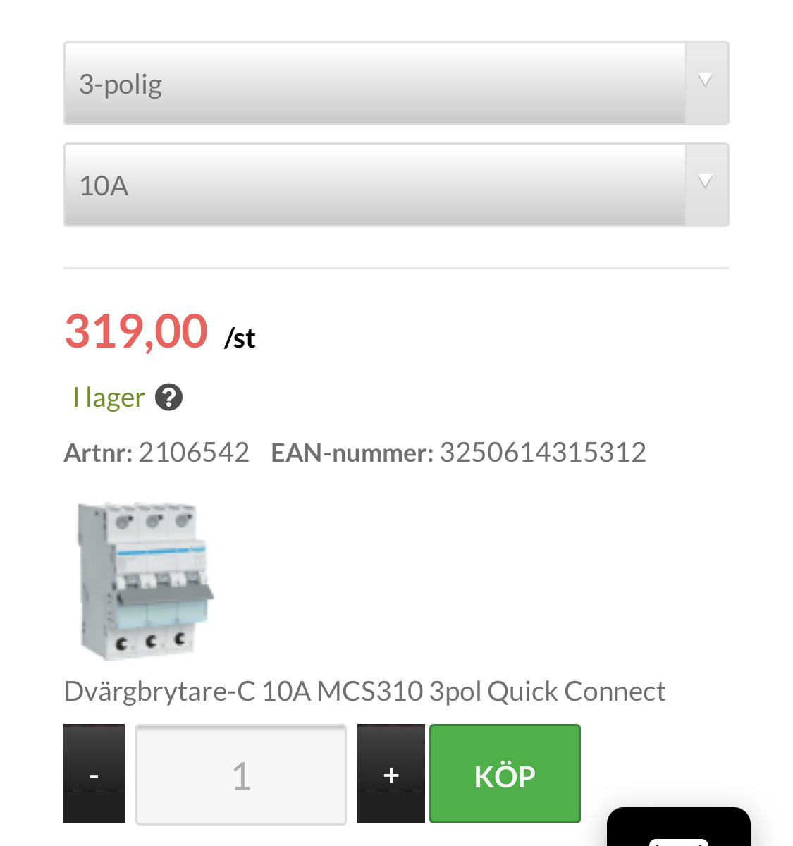

Men då är iaf saken tillräckligt utredd tillslut.
Då hamnar en sån här i varukorgen
Skärmdump av en webbutik som visar en 3-polig dvärgbrytare 10A MCS310 Quick Connect med pris och köpknapp.
D Derbyboy skrev:
Han skulle komma tillbaka i framtiden när jag köpt material.
D Derbyboy skrev:
I slutändan är det väl dock elektrikern som bestämmer vad som ska installeras.
Men kan det inte bli problem om det är elektrikern som ska bestämma och du innan dess ska köpa materialet? :thinking:
D Derbyboy skrev:
Det är högst frivilligt att diskutera min inköpslista och komma med råd.
Mitt råd var väl bara att det kanske fungerar bäst om ni kommer överens om vad som ska köpas innan du köper det.
