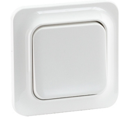

Jag har nu inhandlat automatsäkring utan lödning och så får jag lösa de och sen bestämde jag mig för att köra utan dimmer då de flesta var för elektronisk trafo där bl a elgrossisten hade bra pris på 600w dimmer eljo trend men det beror säkert på att de flesta kör led nu så de är onödigt stora. Jag valde att köra på en vanlig strömställare som denna då jag aldrig dimrar i badrummet.
