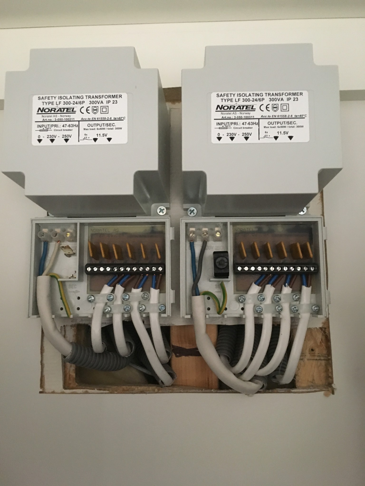

Hjälp att lösa dimmergåta!
Enl. produktblad så betyder 211=flatstiftsanslutning och 218=lödanslutning.
Du får försöka göra det bästa av den typ som är lättillgänglig hos Elfa. Ta hjälp med monteringen om du känner att det blir svårt att göra en bra och säker montering.
https://www.elfa.se/Web/Downloads/_d/-e/kvT11_data_d-e.pdf?mime=application/pdf
Jag tror att bilden på Elfas hemsida är felaktig. Enligt texten är det typen 211 och inte 211N. Det är bara N-typen som har tre anslutningar. Om det nu ändå är så att det är 211N modellen så kan du klippa av det mest utstående stiftet.

Jag mätte avståndet mellan stiften på trafon och då var det nästan en cm längre än avståndet på den automatsäkringen som är länkat till från elfa, kan jag bara böja stiften lite så de får kontakt?

Tror nog det blir bäst om du beställer en säkring och låter någon elkunning montera dit den. Det är inte rocket science att få dit den.
Dock tycker jag inte att det har framgått om du har testat att kortvarigt bygla bort säkringen och säkerställa att dina lampor/dimmers etc fungerar. Det är ju ingen idé att bränna tid på säkringen om det nu skulle vara fel någon annan stans i din installation.
Det tredje stiftet på modell 122N är avsett för en optionell extern shunt som kopplas in parallellt med det termiska elementet i säkringen. Med en shunt kan man dimensionera så att bara en viss andel av strömmen går genom det termiska elementet (resten passerar förbi) och därmed avsäkra godtyckligt högre strömmar med samma säkring (upp till brytförmågan).
Pen
PS: Jag tycker att det är osedvanligt dumt att man inte har gjort shuntanslutningen avvikande från huvudstiften för att undvika förväxling. Kopplar man in fel par (när man inte har shunt) så kommer säkringen släppa igenom ström men den kommer inte att bryta för överströmmar.

Nu har jag också äntligen lyckats leta rätt på ett Schurter datablad som har T11-218 med.
Jag får också det till att 8'an i 218 betyder lödanslutning.
Och då undrar jag lite vad det är för stift som sticker upp ifrån trafon där säkringen satt?
Och sen får man kolla lite mer noga att det verkligen går att löda. Är det ett kretskort där, som man kommer åt undersidan?

Då är jag i stugan igen och här kommer en uppdatering spm kräver experthjälp!
1. Jag byglade där säkringen satt och då lyser lamporna men fladdrar och flimmrar och går ej att dimra, är det dimmern som är sönder?
2. Steg var att jag testade att byta dimmer på transformatorerna då de satt så när varann. Så jag tog sladdarna från badrumsdimmern som inte funkat och kopplade in på den högra trafon, då funkade inte de heller och nu när jag kopplat tillbaka allt funkar inte den trafon heller. Så jag antar att något är fel med den dimmern eller den eldragningen som är i badrummet, kanske kommit fukt?, vad tror ni?
3. Nu byglade jag transformatorn igen och bytte ut dimmern i badrummet där allt började. Lamporna fungerade som de ska i ca två svep fram och tillbaka med dimmern, därefter slutar de fungera. Så mina tankar går till att felet är i lamporna eller kopplingarna till dem, tänker jag rätt?

Efter att min nya dimmer gått sönder gick till botten med hela kopplingen.
Plockar ner alla lampor så de hänger ner, i stallationspottor och sladdar och kopplingar så hela och fräscha ut.
Jag plockar ur alla lampor som funkade och byter säkring i dimmern.
Jag stoppar i en lampa och byglar trafon och den funkar kanon.
Nu går mina tankar att en lampa trots att den funkar ha någon form av kortslutning som slår ut dimmern så att trafons termiska säkring bryter, vad sägs om den analysen?

Summering och slutsats!
1. Jag provbytte badrumsdimmern i sovrummen där det är samma konstruktion och där funkade den, detta skedde precis i början vid upptäckt av felet.
2. Jag fokuserade på det termiska skyddet vilket jag också byglade idag och lamporna men flimrade utan att kunna somras, jag antar att dimmern kan vara sönder och kopplar in badrumsdimmern på sovrumstrafon som sitter jämte, ingen lampa lyser och jag inser att dimmern gjort sitt och kopplar tillbaka badrumsdimmern till badrumstrafon men nu funkar inte sovrummets lampor och jag får bekräftat att dimmern även slagit ut denna trafons termiska skydd.
3. Jag tar fram en ny dimmer och kollar alla kopplingar i badrummet där det började, allt ser fint ut och jag testar en lampa i taget och en lampa slår ut säkringen i min provdimmer, ursprungsfelet troligen hittat.
Så då har lampan haft kortslutning och löst det inbyggda skyddet i dimmern som i sin tur kortslutit och slagit ut det termiska skyddet på mina trafos ggr 2, hur kan en lampa orsaka så kraftiga skador?

Tror inte vi kommer så mycket längre här i forumet. Låter som det är något obskyrt fel/problem i dina lampor.
Vi har inte sett någon bild på dina lampor. Antar att det är halogen. Du har inte tryckt i halogenlampor med för stor effekt. Halogenlampor är effekthungriga.
Skulle nu råda dig att ta ut en en elektriker som för göra en felsökning i din anläggning.

Jag tror du är på rätt spår här. Flimmer från dimmern och utlösta säkringar tyder ju överlast eller kortslutning i en lampa. Om det är rimligt kanske går att svara på om du anger vad för slags armaturer/ljuskällor du har och dess effekt. Om det är glödljus så kan glödtråden i en lampa under olyckliga omständigheter orsaka en kortslutning.Bambi skrev:
Det är osannolikt att dimmern skulle orsaka dessa problem, även om dina tester i början av tråden tyder på det.
Det bör vara ganska enkelt att isolera felet genom att testa enskilda komponenter, dimmer för sig mot en glödlampa, trafo för sig osv. Det är lite svårt att följa de kombinationer av tester du gjort för att kunna säga något. Det gäller att vara systematisk och dokumentera, och då inte glömma symtomet/definitionen på "funkar", "funkar inte" och allt däremellan. Det är stor skillnad på flimmer och inget liv alls.
