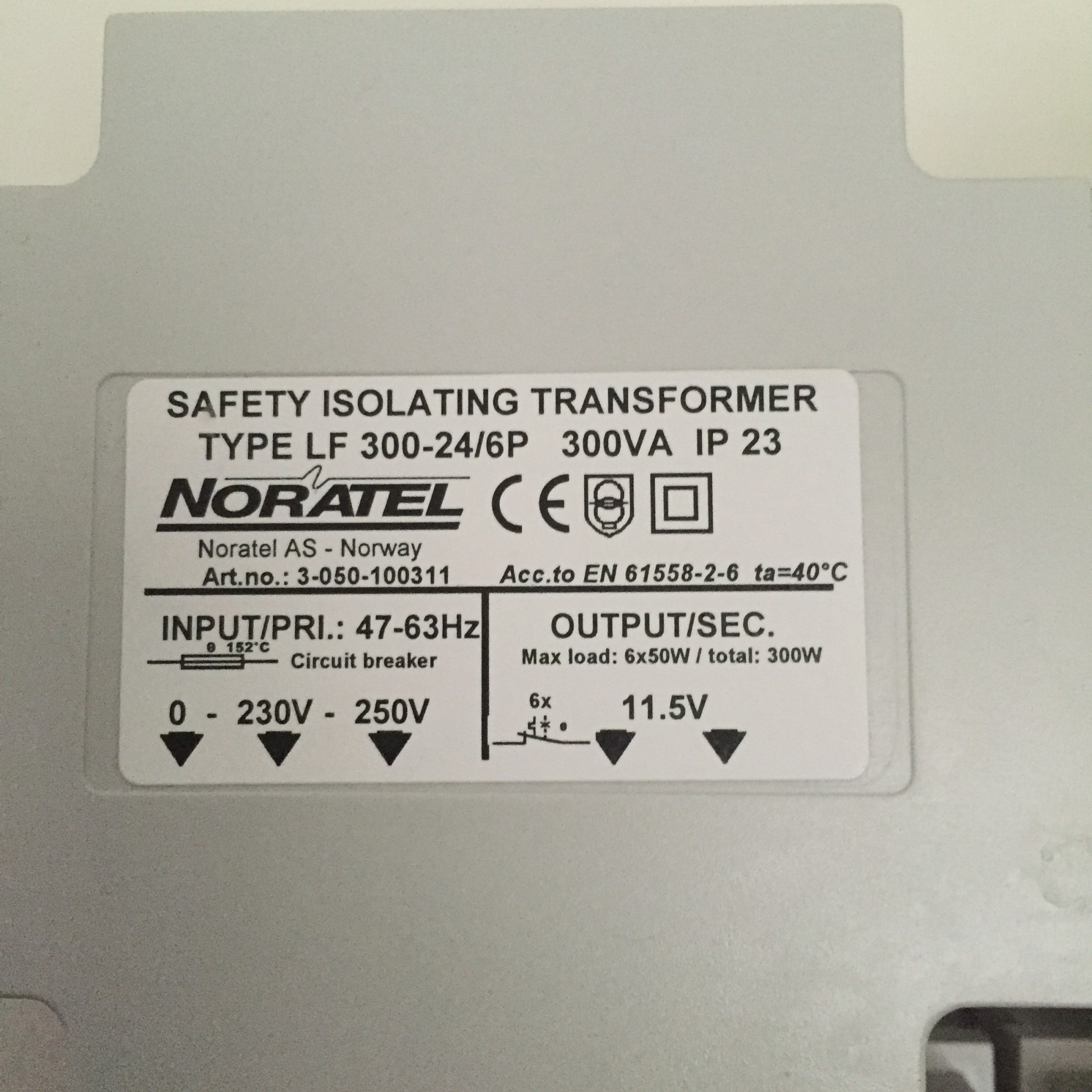

Här en bild på trafon.

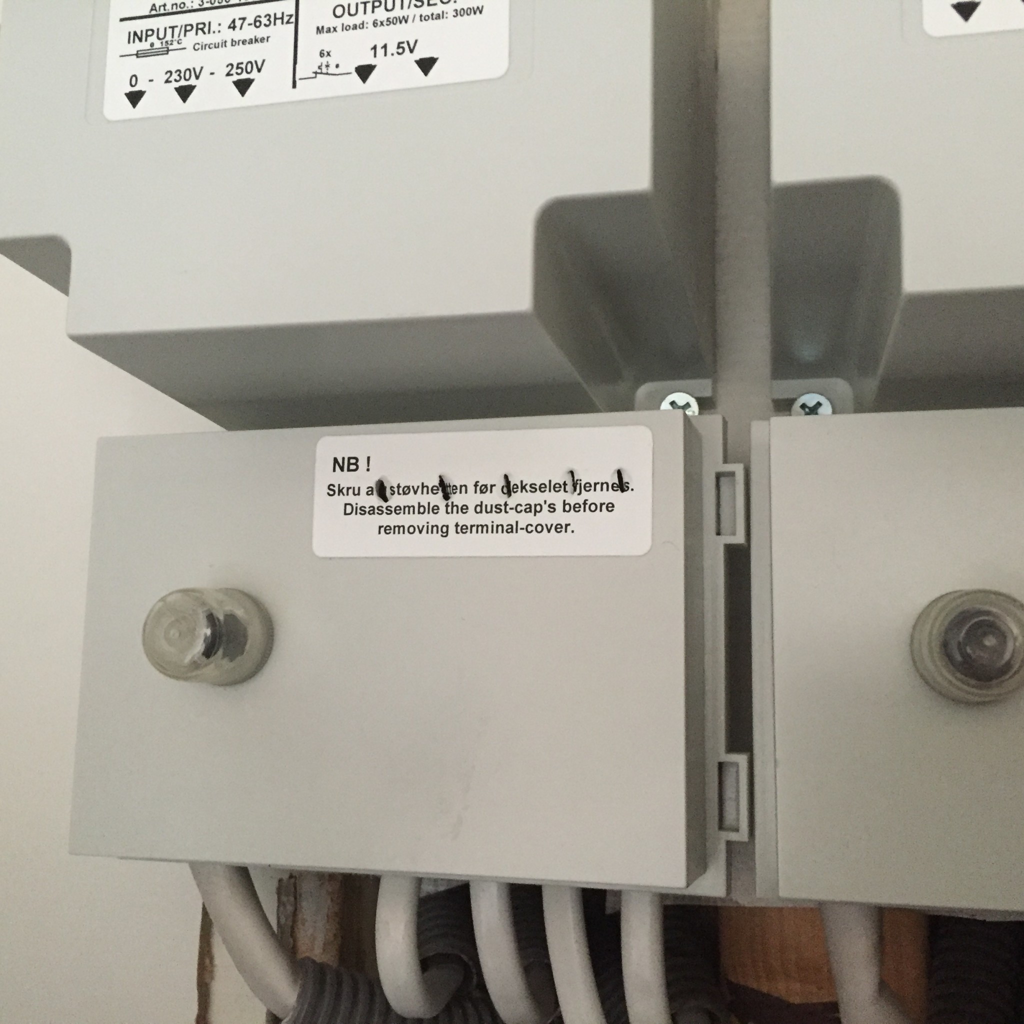

i nederkant på trafon sitter det en kopplingsplint med en automatsäkring, jag har bänt och lirkat på locket men får inte bort det, hur gör man?
Jag antar nämligen att automatsäkringen inte fungerar på badrummets trafo, för när jag provat badrummets söndriga? dimmer i de andra två sovrummen så var jag tvungen att trycka på automatsäkringen efter jag monterat tillbaka den gamla dimmern innan det fungerade.

Var belysningen i badrummet tänd när huvudsäkringen gick? Det var troligen då som något gick sönder. Det är inte helt ovanligt att elektronik pajar när strömmen bryts plötsligt med huvudbrytare eller huvudsäkring. Transformatorn på bild ser ut att vara en konventionell järnkärnetrafo som kan ge en kraftig inducerad spänningspuls vid brytning. Denna kan ha slagit sönder dimmern och transformatorn själv.
Flimrandet kan tyda på att dimmern är hel men att transformatorn är trasig. Då dimmern är märkt både RL och RC kan det vara en universaldimmer som känner av vilket typ av last som är ansluten. Och den kanske stänger av pga att den inte tycker om lasten. Men då borde dimmern fungerat i de andra rummen.
Du säger att du fick byta en säkring i transformatorn. Var det en smältsäkring, på primärsidan? Du har även automatsäkringar på sekundärsidan som du säger löser ut. Hur det kan ske är svårare att förklara. Om vi antar att det är en järnkärnetransformator så ska den inte kunna gå sönder på detta sätt, det är ju dessutom en säkerhetstransformator.

Det står något om att demontera dammskyddet innan kåpan kan tas av.

Det är nog som du tror säkringen på bilden som inte är återställd, att trafon tagit skada eller gått sönder är inte så troligt. Att koppla ihop fas och tändtråd kan du göra som test (alltså koppla ihop trådarna där dimmern sitter) och om du får upp locket med säkringen kan du mäta och hitta felet på ett vettigt sätt, även lossa utgående mot lamporna där för att sektionera ev fel i den delen.

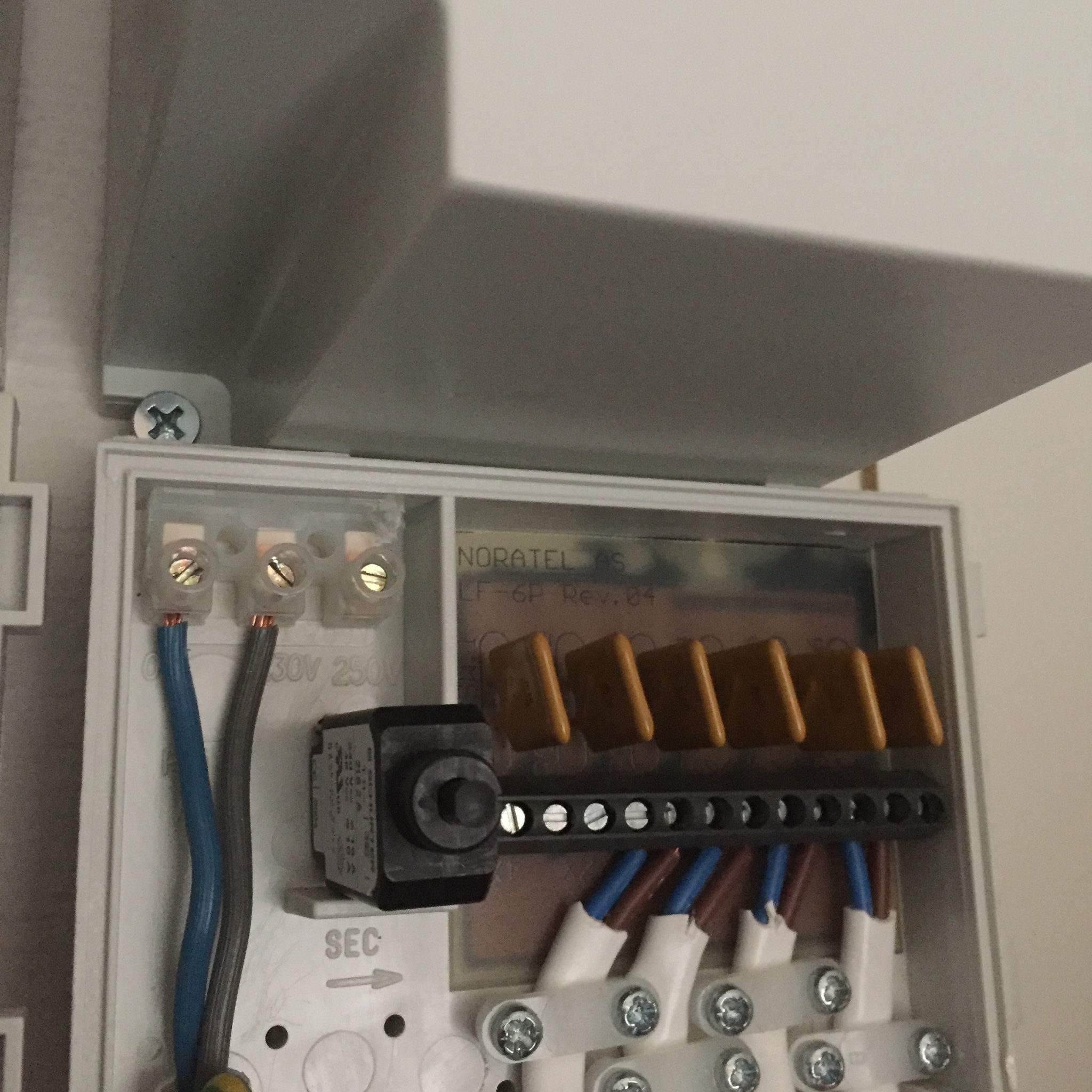

Jag har 230V på in blå och svart tråd men inget ut på tvåledarna, där borde jag ha 12V om jag förstått rätt, så det kommer inget ut från trafon. Antingen är trafon sönder eller är väl den svarta automatsäkringen sönder?
Kan man kontrollera den på något sätt eller var kan man köpa ny säkring?
Prova att återställa automatsäkringen intill lågnivåutgångarna.
Mät sedan och kolla även de två tomma utgångarna (där det inte sitter något). Det verkar sitta varistorer där (bruna platta grejerna), det vore märkligt om de tagit stryk, men konstigare saker har ju hänt.

Det svåraste är troligen att hitta en ersättare. Du får nog kontakta Noratel.
