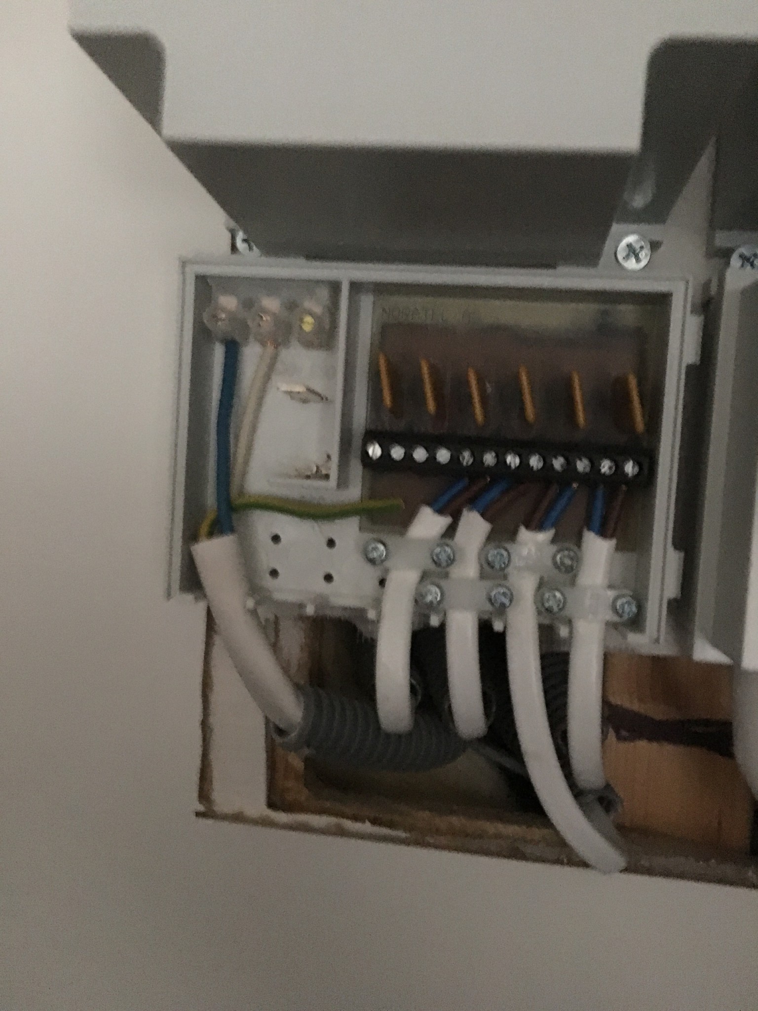

1. Jag kommer inte laga min gamla tunga trafo utan köpa en ny elektronisk för 150w och koppla in mina fyra dubbelledare från mina fyra spottar på kopplingsplinten på sekundärsidan på trafon.
2. Jag kommer hoppa över trafon och köpa 230v ledlampor dimbara 5w och med hjälp av toppklämma koppla ena ledningen från sporrarna till dimmers tandtråd med toppklämma och den andra ledningen från dubbelledaren och alla spottar till den andra ledningen från dimmern, funkar det i samma kablar då det borde ge en lägre ström i ledningen enligt p=u*i
Bild på hur det ser med gamla trafon och kablar från fyra spottar:

Svar på frågan, NEJ inte om det är på 230V sidan. Kablarna på bilden ser ut att vara vanliga lampsladdar, de får i så fall inte förläggas fast (för 230V).
Jag blir förvirrad av beskrivningen om elektronisk trafo, men tal om 230V LED i samma koppling?
Om tanken är att blanda LED med drivers med en elektroniks trafo till samma dimmer, så kansdke det går, mend det blir en chansning. Den elektroniksa trafon och LED driver kan komma att uppfattas som två olika typer av belastning från dimmern, som därmed kan bli "förvirrad". Det vore iofs mer klockrent fel med en traditionell järnkärnetrafo och LED drivers. De är fundamentalt olika typer av belastning.
Nej, det är efter trafon, på trafon sekundärsida 12 v lampsladdar som ligger i gråa räfflade rör, är de ok?
Hur som förstår jag att jag inte kan hoppa över trafon och köra på 230v led då sladdarna har för klen dimension.
Då jag inte vet exakt längd på lampsladdarna och misstänker att en sladd/spott sitter ca 2,3m bort från trafon så funkar inte elektronisk trafo utan jag måste ändå köpa ny järnkärnetrafo om jag förstått det hela rätt och vara på säkra sidan, stämmer de?

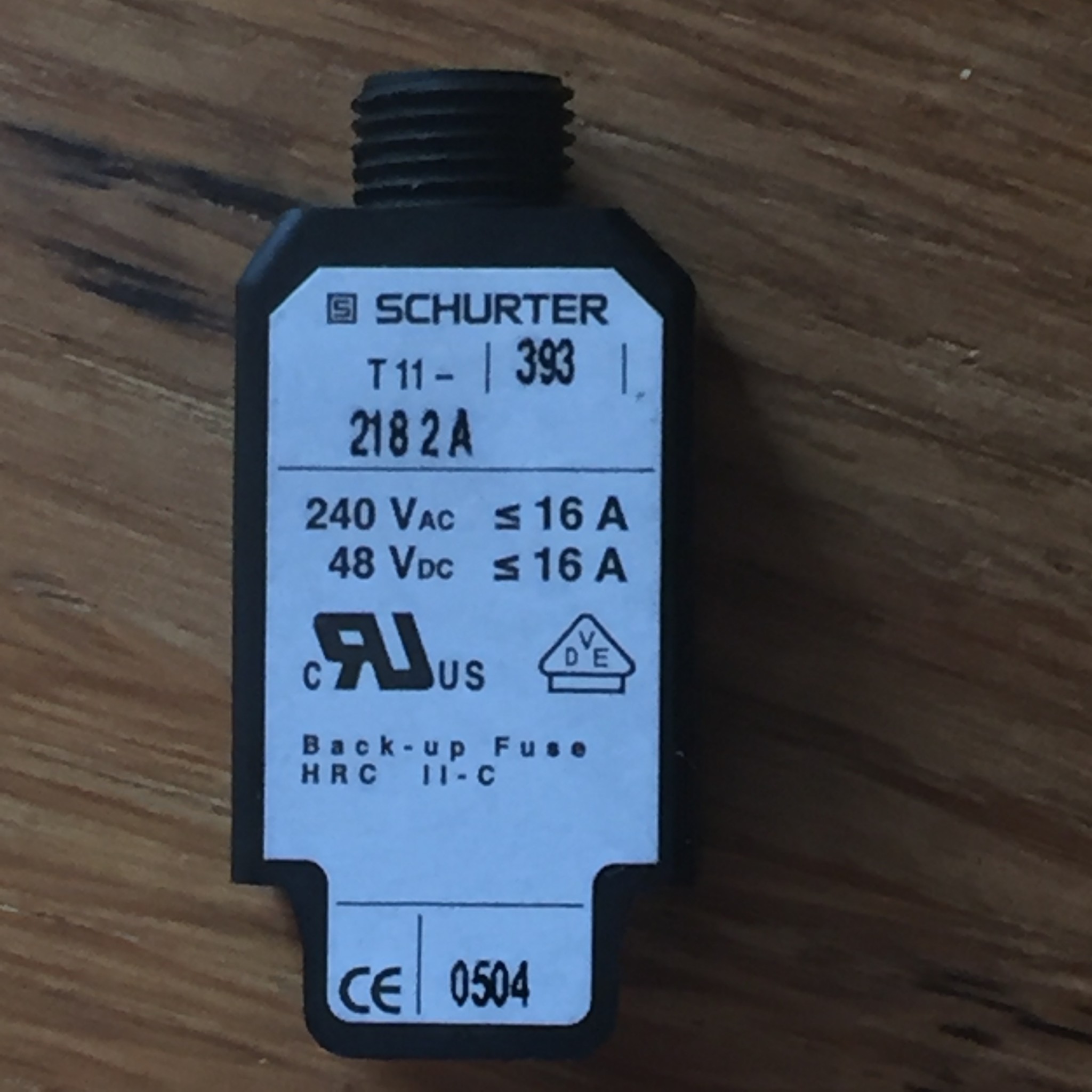

Jag är tämligen säker på att det är automatsäkringen/termiska skyddet på trafon som finns tidigare i tråden som är "ända" felet. Jag var inne på att beställa en ny sådan och löda på stiften man ser på sista bilden mellan kopplingsplinten för 12v och inkommande FK på primärsidan på trafon.
Det kändes för pilligt och hur kan jag säkerställa att det funkar efter lödningen?
Om det bara är säkringen som är trasig, så är det väl den vägen du ska gå? Istället för att riva hela installationen och konvertera till 230 V-drift.
Har du bara dragit loss säkringen från kortet? Kanske ska du ta ner trafon och se hur säkringen är monterad
Elfa har Schurters automatsäkringar.
https://www.elfa.se/sv/automatsaekr...ge=292&origPos=115&origPageSize=50&simi=95.97
Antar att säkringen är på 2A.

Säkringen går på 85 SEK+frakt. Den kan bara monteras på ett sätt, så den lär komma rätt över gummitutan.
Kan du inte löda, så hör med någon som kan, så lär det lösas sig.
Dock måste du ha säkerställt att det nu är automatsäkringen som är felet, gör som GK100 säger och bygla kortvarigt bort säkringen så ser du om det det fungerar.

Nu ska jag köpa en ny säkring och löda dit den, det känns bara som överkurs och får jag byta en sån säkring själv är det vanligt att byta ut och löda om dessa säkringar för elektriker?
1. Om jag först byglar och ser att allt funkar och att jag sen löder dit en säkring så det funkar så känns det inte som att så mycket kan ha gått fel? Lyser det så leder säkringen och den lär ju bryta om det uppstår fel så är inte så avancerat ingrepp som det först spontant kändes för mig, inte så mycket som kan gå fel?
2. Etompau, den säkringen du länkade har rätt värden, precis som den gamla som satt där men den har tre stift neråt, jag har bara två att löda på? Ska jag hitta en säkring med två eller bara hoppa över mittenstiftet?
Den säkringen som satt där innan heter T11-218 och den du länkade till heter T11-211 enligt produktbeskrivningen, de kanske bara ha uppdaterat beteckningen?
