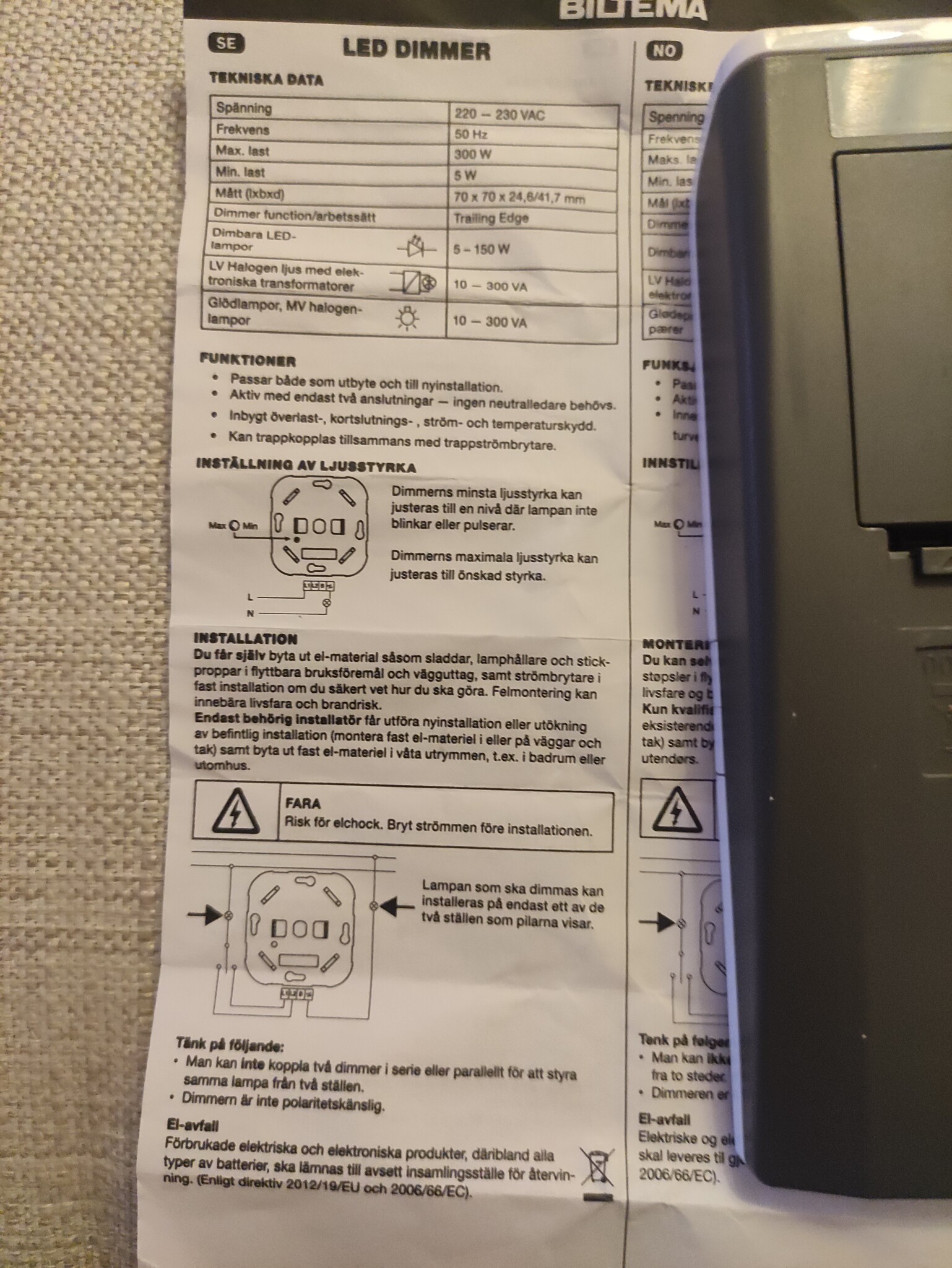

Klarar dimmern led?
Det lilla man ser på papperet du fotade så ser man 230V halogen, 230V glödljus, lågvolts halogen via elektronisk transformator.
Finns minst en rad till ovanför bilden.

Demmpa Demmpa skrev:
Klarar dimmern led?
Bra fångat, den verkar kräva minst 10 VA ("W") last...
...knappast något en LED klarar av att dra...
datja och 1 till
Jag kan lägga till att detta krav är extremt viktigt när man har en dimmer utan nolla....

Bruksanvisning för en LED-dimmer från BITEMA med tekniska specifikationer, installationsinstruktioner och varningar om elsäkerhet.
Hoppas den är är tydligare.

Men enligt bruksanvisningen ska inte det behövas.
Sant
Manualen finns här (Biltema LED dimmer)
Är LED-lampan på minst 5W?
4 st på på 4,3 w styck.
Testa med en gammal glödlampa eller halogen för säkerhets skull.
Nu är allt fixat och det lyser. Skaffade en annan dimmer. Biltemas var inget att ha. Tack för all hjälp.
