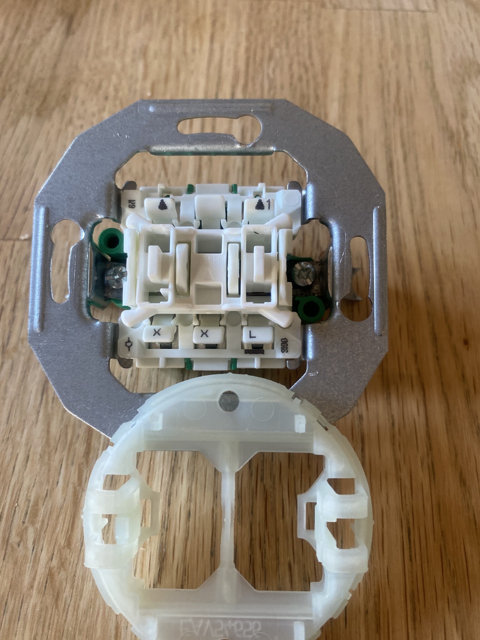

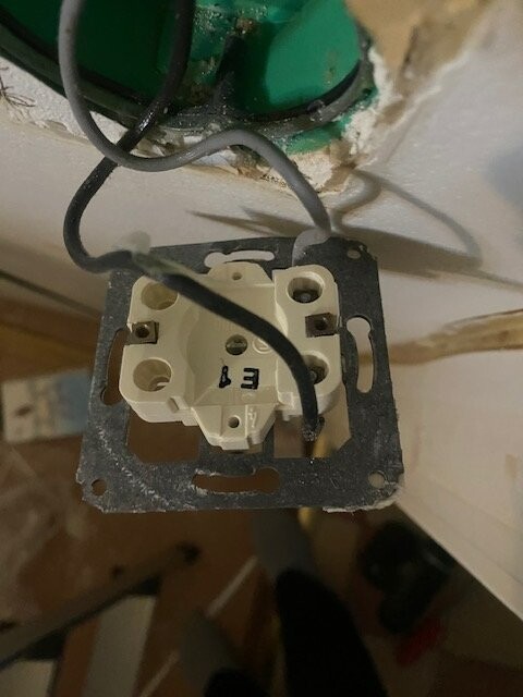

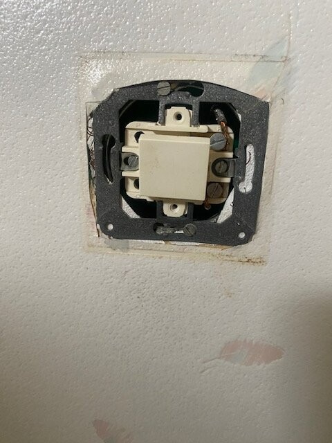

Gammal brytare som ska bort. Hade den nya sett likadan ut så hade det inte varit några problem...
Men:
Det är väldigt många fler hål här och på den gamla står det P på den ena sladden och en symbol på den andra. Jag kan inte riktigt översätta det till kopplingsschemat på Renova brytaren.
Snälla - vill någon hjälpa mig?

P=L.Troligtvis den svarta?T Tummenmittihanden5 skrev:Gammal brytare som ska bort. Hade den nya sett likadan ut så hade det inte varit några problem...

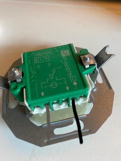

Svart på L och grå på pil ut med en 1:A i fyrkanten , innebär att om du sätter tillbaka brytaren med L nedåt i dosan så får du tändningen uppåt.T Tummenmittihanden5 skrev:Gammal brytare som ska bort. Hade den nya sett likadan ut så hade det inte varit några problem...

Jag förstår inte. Förklara gärna som för en mycket dum person
Jag frågade AI, men blev bara mer förvirrad....
Det finns 3x2 hål på vardera sidan. Ska jag använda de på den sidan på fotot eller den andra sidan?
Så här?
Så här?

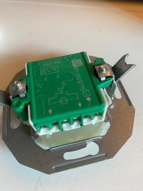

Svart på L- det finns 2 hål att välja på , ta den längst ut under L- grå på utgång med en 1:A i en fyrkant längst till höger på din bildT Tummenmittihanden5 skrev:
Fas in på "L" och tändtråden på motsatt "pil ut". I denna koppling spelar det ingen roll för funktionen vilken av utpilarna som används, men brytaren kommer tända åt olika håll.

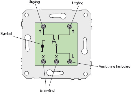

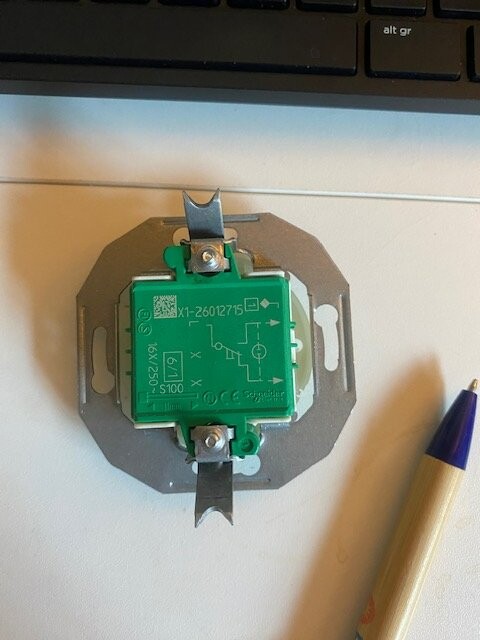

Om du gör fel blir det inte värre än att du inte kan tända lampan.
Varje klämma har två hål så att det är möjligt att gå vidare till ex.vis vägguttag.
Ringen i mitten av symbolen/schemat visar att L är alltid kopplad till kontaktblecket (den vinklade delen).
(Du kan betrakta ringen som ett gångjärn)
L är alltså alltid kopplad till den ena eller andra utgången (pil ut).
De två utgångarna (pil ut) är aldrig ihopkopplade.
X eller B betyder blindklämma, de är inte kopplade till något utan används om man behöver skarva jord och neutral.
OBS: de två X / B är INTE kopplade till varandra.
P.S. En multimeter eller spänningsprovare med kontinuitetstest (summer) gör det lätt att kontrollera hur en brytare fungerar,
Och är ett måste för att kontrollera att jord fungerar.

Använd inte AI till sådana här saker. Den klarade inte ens av denna enkla inkoppling. Kopplar du som AIn föreslår så är det ofarligt, men fungerar inte. Kopplar du som AI föreslår en annan gång kanske du får en farlig koppling som verkar fungera. AI kan samla ihop information, men förstår inte ett smack.
#10 förklarar rätt bra tycker jag vad de olika anslutningarna är. Det är fler på den nya, än den gamla, men det är inget konstigt.
Det är bra att du frågar, hellre det än att chansa, men jag tolkar inte useless svar i #6 som något elakt. Det är vara att detta är en av de enklaste kopplingar man kan göra, och man ska aldrig chansa med el, så ta hjälp av en mer erfaren vän, eller fråga på här tills du förstår.
