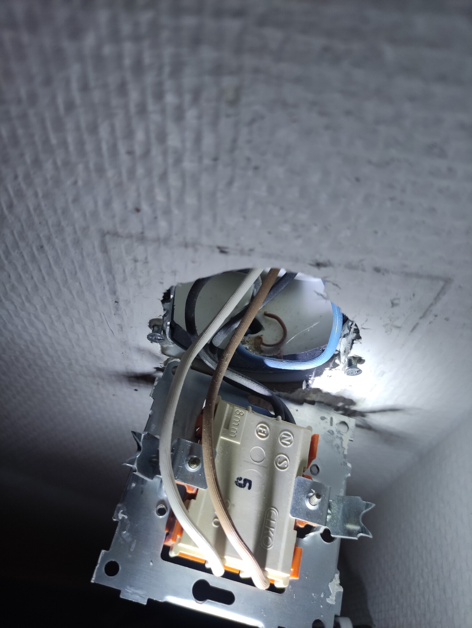

Har koll på var tändtråden ska vara
Men men ledare o nolla är jag osäker på. Se bild på hur det ser ut idag. Ledare o nolla kommer från ojordat vägguttag. Tacksam för hjälp
  • Eluttag med synliga kablar, inklusive ledare och nolla, monterat i en vägg utan jordat våguttag.
Fasen skarvas/avgrenas lämpligen via extern kopplingsplint, tex Wago 221-413.
Om dimmern behöver neutralledare så är det lämpligt att använda extern kopplingsplint för den också.
Ser att du har en kronbrytare (märkt med 5), så du har två tändtrådar.
Är den brunbeiga också tändtråd?

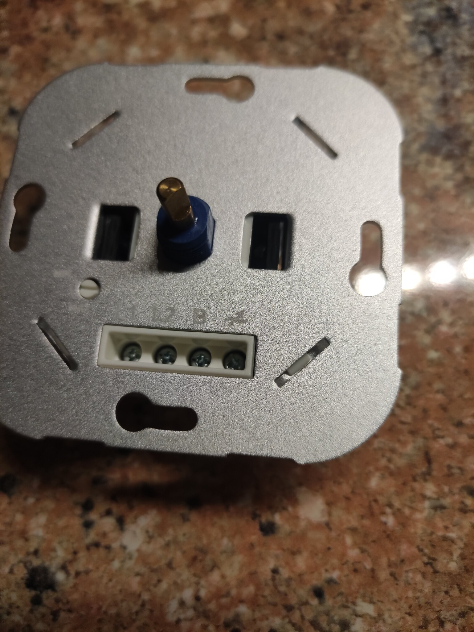

Vad menar du med skarvas/avgrenas? Rå här ser dimmern ut.

För att kunna använda den dimmer du visar måste ena vippan/tändtråden kopplas bort. Är det vad du vill?
Hur dimmern ska anslutas framgår inte av bilden. Har du en bruksanvisning? Kanske stöder dimmern trappkoppling.
