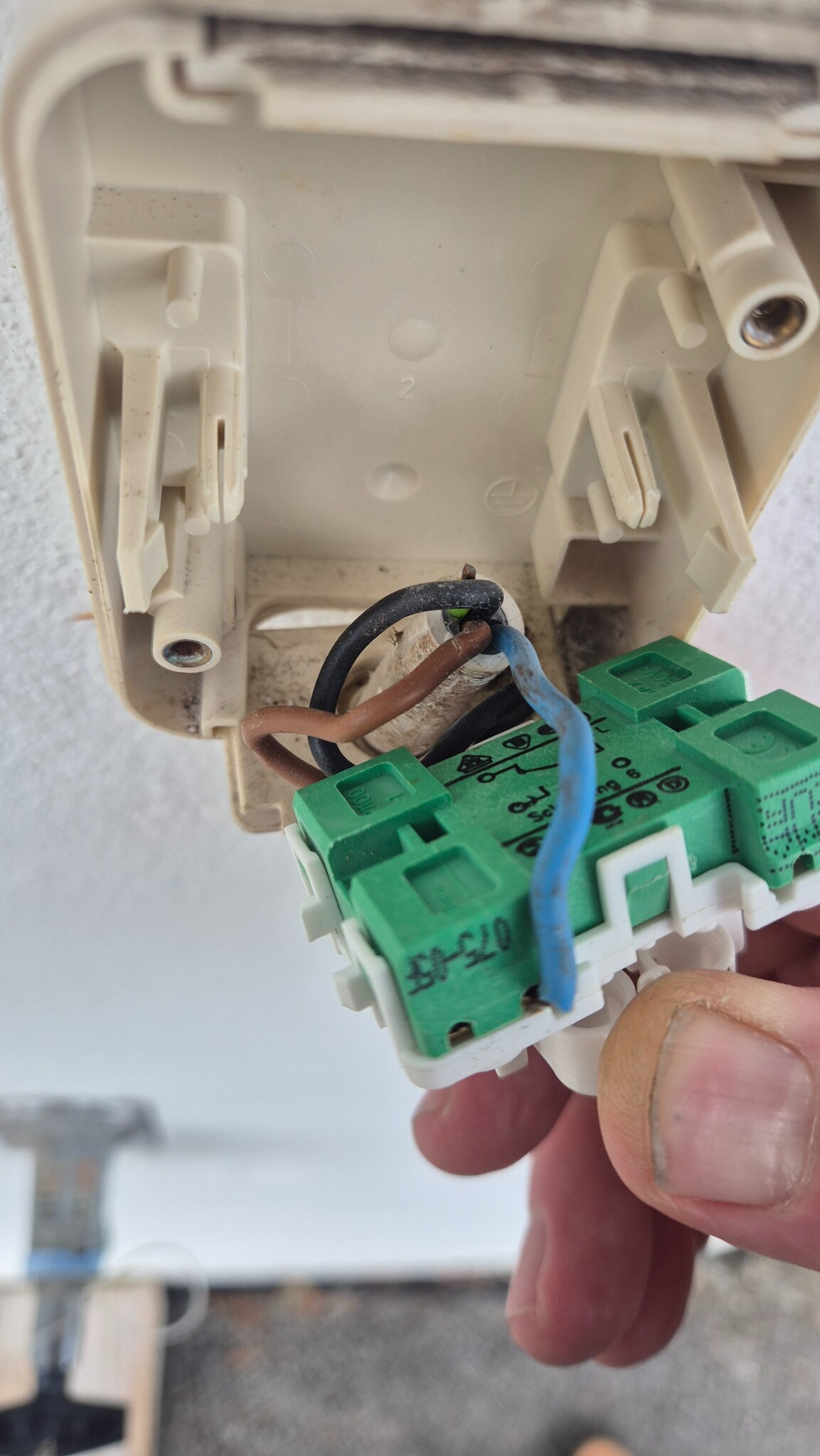

Någon som har koll på hur eller om det ens är möjligt att koppla in ett skymningsrelä där det idag sitter en trappbrytare. Trappbrytaren behöver 2 in samt 2 ut till lampan. Men det finns 3 in i brytaren idag. Se bild.

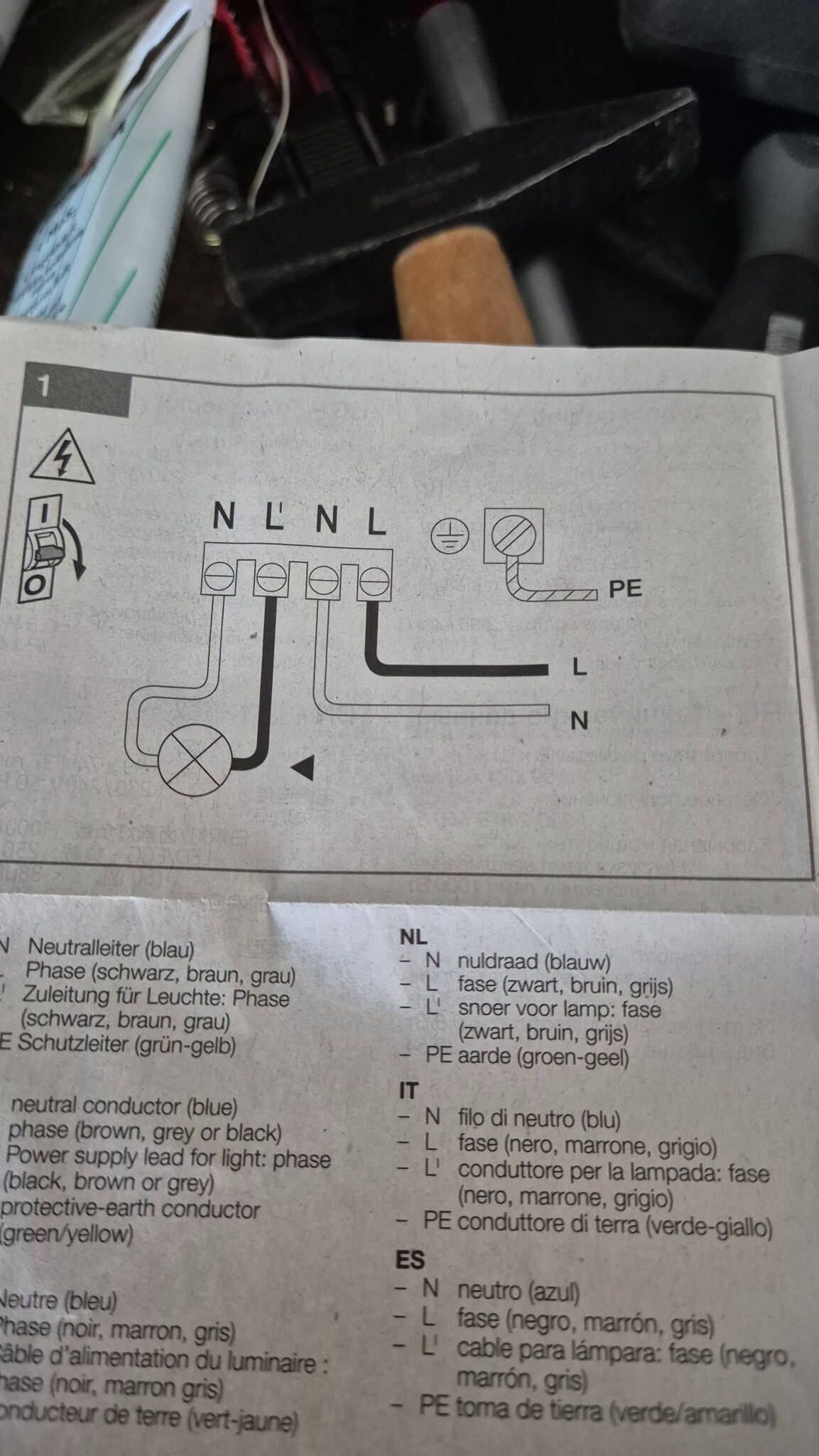

Kan man lösa detta enkelt eller behövs det dras om kablar? Se bild
Ska vara skymningsrelä behöver 2 in samt 2 ut. Sedan har trappbrytaren 3 kablar

För att kunna koppla in skymningsreläet där behöver fas, tändtråd och nolla. Du har tre ledare där, och bara du kan ta reda på vad de har för funktion idag. Om strömbrytaren fungerar idag så har du ju minst fas och tändtråd. Frågan är vad den tredje ledaren har för funktion, eller om den kan göras om till nolla.
(Skymningsreläet behöver inte fyra ledare - man behöver inte låta nolla gå igenom reläet och ut till lampan.)

Det sitter en trappbrytare där. Ingår den alltså i en trappkoppling? Du har en brytare till som styr lampan?
Hur vill du i så fall att detta skall fungera med skymningsreläet? Man kan ju tänka sig alternativet att den andra brytaren kan tvångstända lampan, så att lampan lyser konstant om den brytaremn är på, men tänds/släcks av skymningsreläet om brytaren är av. Eller tvärtom, är den släckt med brytaren så är den släckt, men sgtyrs av skymningsreläet om brytaren är på.
Och kanske några ytterligare alternativ jag inte kommer på nu.
Men beslutet påverkar ju hur du skal/kan koppla in skymningsreläet. I nuläget har du med mycket stor sannolikhet ingen nolla vid brytaren. Men det kan vara möjligt att göra om en av trådarna (helst den blåa i så fall) till nolla, om du inte skall ha en traditionell trappomkoppling.
